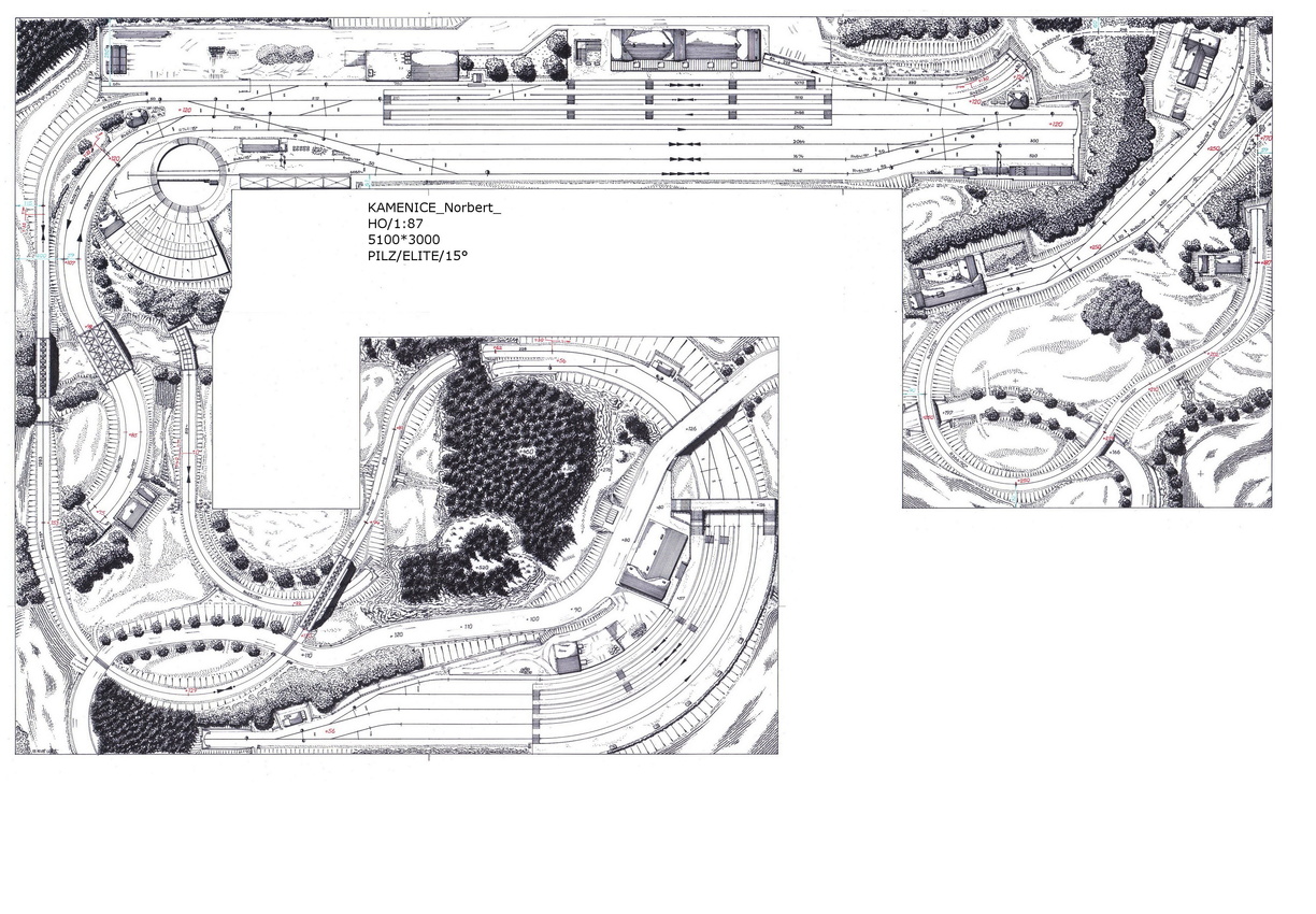

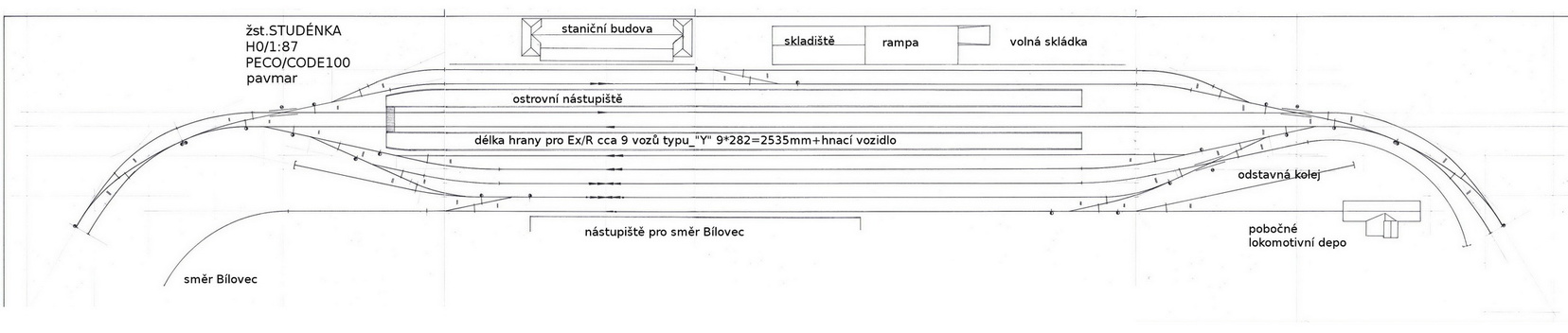

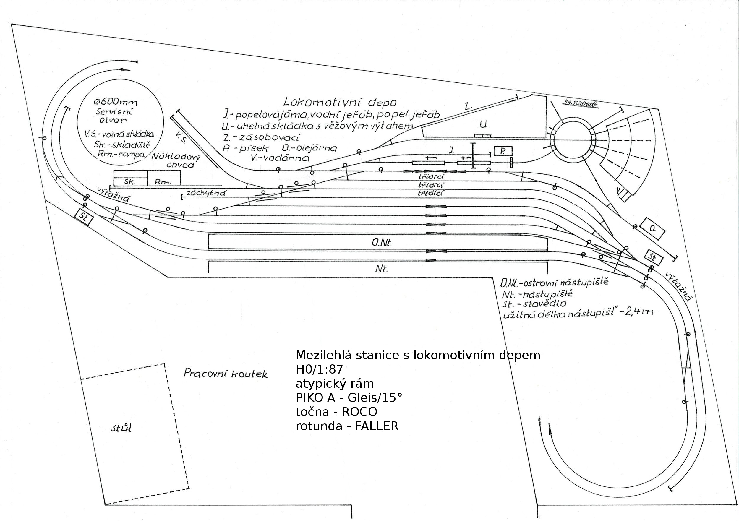

Tady máš pro představu kolik místa zbaští H0/1:87, když se chceš trochu přiblížit normálnímu provozu. Místnost je atypická a délka kolejiště je cca 4,5 m. Točna ROCO, rotunda FALLER.
