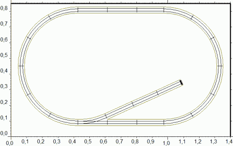

Tady ještě v rychlosti spáchaný malý plánek do začátku.
Stačilo by dokoupit jednu výhybku (jednoduchou přímou), všechno ostatní kusové kolejivo je již součástí toho setu.
Rozměry jsou s rezervou 140 x 85 cm - vepředu, kde si lze představit "nádraží" (malou stanici), je ponecháno více místa.
Trať je znázorněna včetně náspů (kolejnice s rozchodem 16,5 mm jsou ty dvě prostřední čáry).
Pro případ, že by ses rozhodl pro tuto variantu, přihoď si tam do košíku tu výhybku (levou nebo pravou, to je jedno - podle své preference):
  - https://www.conrad.cz/p/62611-c-kolej-h ... -mm-241092
  - https://www.conrad.cz/p/62612-c-kolej-h ... -mm-241093
Nemusí to mít děti naservírované hned všechno najednou pod stromečkem.
Je myslím dobré to dávkovat postupně, takže tu výhybku třeba až pak později (narozeniny, svátek). Nejlepší je na tom to těšení se..
Získáte tím pak s dětmi něco jako vlečku pro odstavení vozů, pro nakládku a vykládku materiálu, pro spojování a rozpojování vozů, sestavování vlakové soupravu ve zvoleném pořadí vozů atd. Zakončení (šturc) se dá pro začátek udělat (v souladu se skutečností) i jen trámem/pražcem položeným na konci té kusé koleje.
Ona už i pouhá jedna výhybka umožní mnohonásobně zajímavější provoz než jen při ježdění "v kruhu".
Časem to ještě doplnit několika menšíma "domečkama", k tomu silnici s přejezdem, trávu, pár stromečků a figurek lidí a zvířat - a dětská fantazie může pracovat naplno.

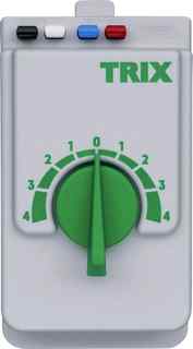

Regulátor v tom setu je vybaven dvěma proudovými výstupy:
  - uživatelsky regulovatelným DC pro napájení lokomotiv (obousměrná napěťová regulace zeleným otočným ovladačem dole)
  - uživatelsky neregulovatelným DC pro napájení event. dodatečného příslušenství (lampy, osvětlení budov, elektromagnety apod.)
Jsou to ty 4 barevné kontakty (2 dvojice) na horní straně regulátoru.
Čili černá a bílá svorka pro příslušenství a druhá dvojice (červenomodrá) pro trakční napájení (plus a minus do kolejí).
K mání je to i samostatně:
 - https://www.conrad.cz/p/trix-h0-t66508- ... gIxwPD_BwE
(ovšem jak známo, cenově bezkonkurenčně je to vždycky seskládáno ve startovacích setech - za zlomek celkové ceny jednotlivých komponent)
EDIT 3. 12. 2021
Omlouvám se za mylnou původní informaci - pod dojmem toho, že svorky pro napájení kolejového příslušenství jsou u tohoto regulátoru označeny symbolem výhybky, a vybavenou vzpomínkou na v mládí používené enderácké ovladače FZ1, jsem tady původně mylně uvedl, že to svorkové napětí pro příslušenství je střídavé (AC). Není to pravda.
U dnes běžně používaných analogových DC regulátorů (např. TRIX, Roco, Fleischmann) napájených malými spínanými zdroji (230 V AC --> cca 16-18 V DC) je i to příslušenství malých a středních analogových kolejišť (nádražní a pouliční lampy, osvětlení budov atd. - LEDky, žárovičky, elektromagnety) napájeno stejnosměrně. Z toho samostatného síťového spínaného zdroje teče po dvojlince (zakončené dvoupólovým souosým konektorem) do regulátoru stejnosměrný proud.
(viz též aktuálně poslední příspěvky z 2. a 3. prosince 2021 na druhé straně této diskuse)
