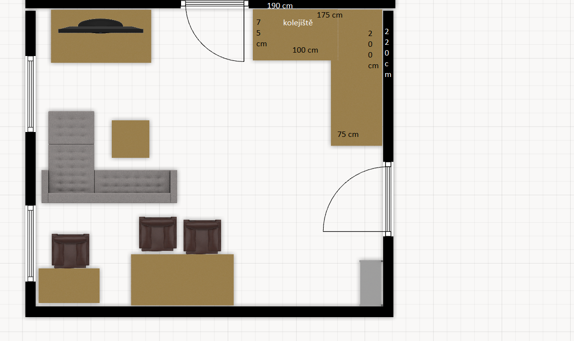

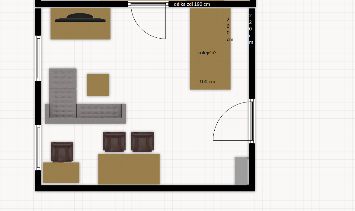

Ahoj, všechny zdravím.
Plánuji začít stavbu kolejiště a nevím, jak nejlépe využít stanovený prostor. Napadli mě dvě varianty, ale protože se bude jednat o mé první kolejiště, chci vás požádat o radu.
Měřítko kolejiště je "N"
Má představa o kolejišti je taková, abych si mohl zajezdit, naučit se modelovat a tvořit. Líbila by se mi jak lokálka, tak využití osobních vozů (netuším, jestli by vešel nějaký rychlík), a chtěl bych i menší nákladní provoz, převoz dřeva, těžba kamene, nebo tak něco. A líbila by se mi alespoň v části kolejiště dvojkolejka, na nějakým rovným kousku, ať se můžou míjet vlaky :D
Budu rád za každou radu, děkuji.
1. varianta je obdélník přístupný ze tří stran.
2. varianta je elko u zdi, tam bych asi musel dát na rám kolečka, aby bylo možné popojet od zdi kvůli přístupu.

2. varianta elko
1. varianta - obdélník

Příspěvekod Ivan » čtv 25 bře, 2021 6:26 am
Já bych volil spíš elko. Plánek z nuly ti tu pravděpodobně nikdo nenakresli, zkus něco naplánovat nejdříve sám.
Ještě napiš jaké období chceš modelovat, kolejivo...

Příspěvekod Jirka Černý » čtv 25 bře, 2021 6:46 am
Za mně Lko.

Příspěvekod hank61 » čtv 25 bře, 2021 6:48 am
Za mě eLko. A případně jej kvůli obsluze zúžit na cca 850mm - To ovšem také záleží na tom, co tam chceš provozovat. Od lokálky po dvoukolejku je dost široké zadání :D .. :wink:

Příspěvekod začátečník Michal » čtv 25 bře, 2021 3:55 pm

Ahoj, planek jsem ani nečekal, momentálně mě jde o radu čistě ohledně prostoru. Proto jsem nepsal ani kolejivo a další detaily. Na to pak založím vlákno, až budu znát rozměry kolejiště. Planky MF mám docela prozkoumaný a jsou tam dost inspirující věci. Ale to kreslení ve Scarmu mě moc nejde :) A s tím omezením ve free verzi toho ani moc nenakreslím :(
hank61 píše:Za mě eLko. A případně jej kvůli obsluze zúžit na cca 850mm - To ovšem také záleží na tom, co tam chceš provozovat. Od lokálky po dvoukolejku je dost široké zadání :D .. :wink:
Myslíš zúžit v tom rohu? Jinak je šířka 750mm. A o provozu mám spíše obecnější představu, vůbec nevím co se na ten prostor vejde. Takže tady jsem docela tvárnej :D

Příspěvekod hank61 » čtv 25 bře, 2021 4:21 pm
Omlouvam se. Přehlédl jsem, že to elko má hloubku jinou, než ten obdélník. :wink:

Příspěvekod jirkan » čtv 25 bře, 2021 4:39 pm
Je nějaký důvod, proč je rozměr rámu zhruba o 20 cm kratší, než přilehlá stěna? Každý cm dobrý :D

Příspěvekod začátečník Michal » čtv 25 bře, 2021 5:00 pm
jirkan píše:Je nějaký důvod, proč je rozměr rámu zhruba o 20 cm kratší, než přilehlá stěna? Každý cm dobrý :D
Jsou tam široký dřevěný futra. A v případě elka, budu muset dat kolečka na rám, abych se dostal do rohu, takže k kvůli manipulaci.

Příspěvekod dmerhaut » čtv 25 bře, 2021 5:20 pm
Co se tyka tvaru, navrhuji kolejiste udelat do elka a zuzit jej nepatrne u zdi resp futer. Myslim, ze na koleckach být nemusí. Zalezi, zda zvazujes skryte nadrazi. V rohu stejne bude asi oblouk a krajina.
Naopak by slo udelat tvar C. Tj ze by u futer byla sirka jeste vetsi do mistnosti.

Příspěvekod Ivan » čtv 25 bře, 2021 5:52 pm
Michale, díky za doplňení. Prostor na eNko není úplně malý a určitě se na něj vejde hezké kolejiště. Osobně bych na takovém prostoru do dvojkolejky nešel, ale stavitel jsi ty a třeba se to povede.

Příspěvekod vojtas » čtv 25 bře, 2021 5:58 pm
Určitě L. Umožňuje to daleko logičtější a modelovější vedené tratí.

Příspěvekod začátečník Michal » čtv 25 bře, 2021 9:22 pm

Skryťák bych udělat chtěl, přece jen, to o dost rozšíří možnosti a přiblíží provoz více realitě. Ale ten by šel udělat i vepředu, pokud se nepletu :) (kvůli přístupu. Kolečka jsem myslel, jednak kvůli, případnému vykolejení, tak práci na kolejišti. Aby se dalo při práci v rohu kolejištěm popojet a zase ho snadno vrátit, ať nezavazí do místnosti.
Tvar C mě už u přítelkyně asi neprojde, právě kvůli zásahu do místnosti :D Místnost bude obývací pokoj a i kvůli průchodnosti, chci nechat kousek místa od dveří.

Příspěvekod začátečník Michal » pon 29 bře, 2021 9:11 am
Jirkátor píše:Jestli ti přítulkyně i prostor dovolí stavět kolejiště do tvaru L, tak co řešíš? Každý přece pro kolejiště zabereme ten největší kus, který nám doma projde. :wink:
Jj, elko projde. Já jsem jen právě nevěděl, co je pro kolejiště lepší, jestli elko, nebo obdélník. Po příspěvcích tady, je to už jasný :D Teď už jen začít stavět rám a navrhnout kolejiště.
