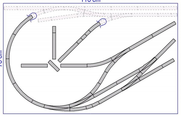

o kolejišti je taková, že nechci ovál, nechci smyčku, nechci více úrovní. A prohlédl jsem spousty vašich kolejišť i plánků pana Ferdiána a pak jsem objevil Ameriku, na
trubce jsem uviděl tohle
Ta možnost posunování mne zaujala, tak jsem si to nakreslil ve SCARM a vyšlo mi tohle
jenže v tom mém zamýšleném rozměru by bylo spousta nevyužitého prostoru a navíc, navíc bych chtěl malé nádraží kam by jezdili cestující osobáčkem, tak jsem nakresli toto

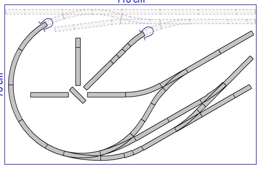

Jenže kudy by ty vlaky přijížděly? Vedle té mojí police je klasická knihovna kde by se dal využít prostor cca 800 x 320 mm, nabízí se tedy tunel do tzv. skryťáku,
zkusil jsem tedy nakreslit nějaké varianty
jenže jednak ty dva prostory, police a knihovna spolu moc nespolupracuji, v paneláku se vše neustále hýbe a posouvá a také tím tunelem by se značně zkomplikovala stavba,
přesné nastavení uvnitř knihovny, velmi obtížně by se tam realizovala nějaká elektroinstalace, a prostě....

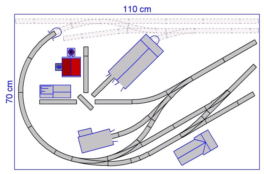

zkusil jsem vzít inspiraci s každého a nakreslil tohle

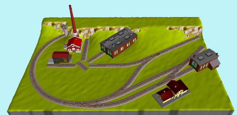

s pohledu pozorovatele by ovšem vlak přijíždějící zprava dlouho nebylo vidět, tak jsem to překreslil ve Wintrack doleva a zatím konečný stav je tento

Být tebou, vezmu Huntířov jak je, a jen dodělám staniční budovu. Vychází tam použitelné délky kolejí v nádraží a vjezd z továrny zpět do skryťáku obohacuje provoz. Taky pozor, že v tvém plánku by se ti nejspíš nevešli cestující mezi koleje, osovku v TT ve stanici bys měl mít mezi 37,5 a 42mm. Ještě pozor na napojení vlečky a skladové koleje. Takhle bys do továrny dostal jen jeden vůz a to ještě hodně krátký a krátkou lokomotivou, a to i ke skladišti. Napojení musí být obráceně.

Já bych to třeba zkusil takto, takové alá Kameničky s vlečkou... :mrgreen: o trochu míň kolejí proti tvému původnímu návrhu, všechny poloměry 310, byť se místy koleje dostanou víc ke kraji. Depo buď na koncovém zhlaví i když tam je málo místa na další zbrojení i pohyb kolem, takže by se pro něj spíš mohla vytáhnout od vjezdu do vlečky (viz poslední obrázek, byť to není asi moc standartní napojení) ale mohla by sloužit třeba i pro posunovací loko vlečky, takže pak by to mohlo dávat víc smysl a bylo by tam kus místa kolem, a na konec zhlaví kde bylo depo dát třeba sklad. Ve fabrice i možnost něnit vagóny ze SN. :)

Díky všem za postřehy a rady, Nejprve pro Hanka, moje chyba, že jsem do toho čtverce napsal továrna :oops: Ne, nechci stavět továrnu, ty odkazy jsem četl, nestudoval, nejsem modelář, stavím si pro hraní. Chci stavět puzzle, jako je na prvním obrázku, ale ne postavit koleje na stole a posouvat vagony, chtěl jsem aby mělo smysl proč krytý vagon jede tam a vagon s uhlím jinam. Asi jsem to špatně formuloval, postavit model továrny na 7m, jednak bych to nedokázal a jednak by mne to ani nebavilo. Stejně tak nechci a neumím modelovat provoz na skutečných vlečkách, ale děkuji ti moc za čas strávený pro mne, opravdu si toho vážím. A ano, celá ta zeď by měla být poloplastická z různých stavebnic a v podstatě v kuse, jen to zatím neumím nakreslit, ve Wintracku mám z neznámých důvodů k dispozici asi pět budov a celkem s tím zápasím, ale ještě jednou díky, že jsi mne neposlal rovnou někam :)
