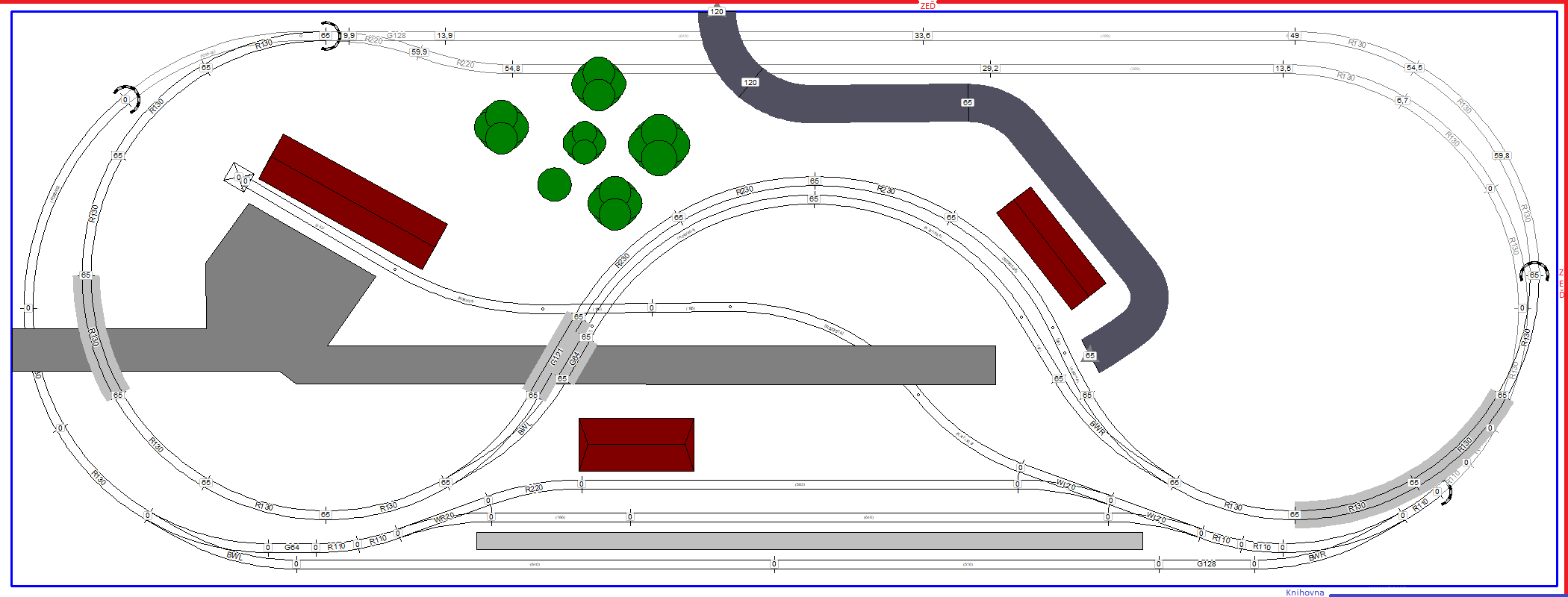

Ahoj.

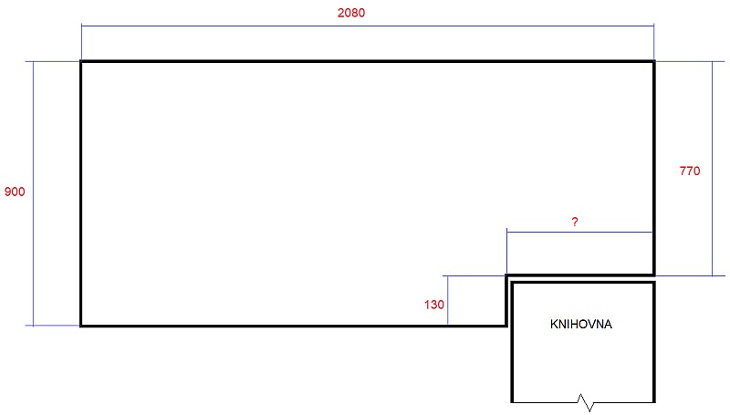

Od dlouhodobého uvažování o kolejišti se pomalu začínám rozhoupávat k realizaci mého budoucího kolejiště.
Šlo by o 5. epochu, na ploše 208x77 cm, představa je brejlovec s (řekněme 3) osobními vozy, pak malý osobák (něco v duchu 810, ale ta se zdá špatně sehnatelná), a menší nákladní vlak. Digitalizace by byla v plánu (budoval bych to tak, aby se pak dala provést). Plánek, ke kterýmu jsem zatím po pár iteracích došel (s volnou inspirací Slunéčkem) je v přilože k příspěvku (okolí kolejiště je barevně vyznačeno i s popisky), 3D pohled je k vidění zde https://drive.google.com/file/d/1XKf16N ... sp=sharing a zde https://drive.google.com/file/d/1YYgmNN ... sp=sharing
Jak je vyznačeno na plánku, horní a pravá strana bude u stěny, a pravý konec kolejiště bude ještě zastrčený za knihovnou (reálně je prostor mezi horní stěnou a knihovnou asi 79 cm, ale nechávam rezervu na manipulaci a případnou nerovnou stěnu). Teoreticky by se dal spodní kraj v části co nebude za knihovnou ještě o 3-4 cm prodloužit, aby se získal prostor pro posun nádraží od náspu, i když na ploše tak bude trochu zub.
Uvědomuju si že je to spíš vlakodrom/dětské/hračkové/kroužící kolejiště, ale s prostorem co mám se toho asi moc nedá vymyslet, bez přechodu na N a menší. :-)
Nástupiště v dolním nádraží má cca 90 cm (rovné úseky u nádraží mají 128, 82 a 60 cm, vlečka ke skladišti za "silnicí" má cca cm), u horního jsem nástupiště nevyznačoval (bylo by u horní koleje, ta má od vyhýbky k vyhýbce 100cm, spodní 87), horní patro je o 6,5cm výš než spodní, prudkost stoupání je 3,1% u jedné a 4% u druhé koleje. Pro návrh jsem použil koleje Kuehn. Detaily krajny, například co dát do oblasti vpravo nahoře, i když ta bude zastrčená, tak možná jen nějaký náznak skal nebo tak.
V mém plánku mě ale trápí zatím pár detailů, a to
1) "skladiště" s vlečkou bude schované až za náspem, po kterém vede horní trať
2) násep horní koleje bude poměrně blízko spodní (musel by být kolmý, s vyjímkou horní nádraží v zatáčce, aby cihel/kamenů v náspu nebylo na pohled až moc), a nevím jestli nebude představovat problém pro osobní vozy (trochu mě zaskočilo, když jsem si uvědomil že i v tomto měřítku mají 20cm). Proto ta zmíňka o možnosti nádraží posunout
3) nádraží je poměrně blízko kraje, tak jak je teď navržený.
4) mám obavy že by do sebe vrážely vlaky při míjení v horní stanici, sice by se našel prostor pro posun spodní (z pohledu plánku, ne výšky) víc dolů, ale oblouk by pak vypadal divně
5) Oblouková vyhýbka Kuehn má oba dva výjezdy rovnoběžný, jsou ale dost daleko od sebe aby nebyl problém při pokračování rovně, nebo se tam počítá s tím že se jedna z tratí ještě trochu vzdálí?
6) ač se mě plánek jako celek v zásadě líbí, nelíbí se mě vjezdy/výjezdy spodní koleje do/z tunelu s ohleden na horní kolej (z pohledu výšky, ne plánku :-))
Myslíte si že je to takhle realizovatelný, nebo je tenhle design s ohledem na prostor spíš neřešitelný?

nejprve se musím ohradit proti tvrzení, že prostor předurčuje kolejiště k tomu, aby bylo hračkové.
Jen tady na fóru lze najít menších kolejišť, kde reálný provoz udělat jde. Vždy záleží na návrhu.
Jedna z věcí, která tomu pomáhá je právě:
Skryté nádraží.
Při modelování provozu je většina modelářů omezená (prostorem, financemi …) na nějaký výsek krajiny a trati. Skryté nádraží zastupuje tu část trati, která se na viditelnou část kolejiště už nevejde.
Jeho velikost vyplývá z požadavků na provoz. Mám-li na viditelné části koncovou stanici na lokálce, kam zajíždí sólo motorový vlak a nákladní provoz tam není žádný, stačí mi jako SN jen kus koleje schovaný za kulisou. Motorák tam z viditelné stanice odjede a po určité době se vrátí. Ve chvíli, kdy mám provoz bohatší, musím přiměřeně zvětšit SN. Tedy když v koncové stanici k motoráčku připojuji přívěsný vůz, už bych měl mít možnost v SN soupravu otočit nebo objet, aby mi vlak nejezdil v jednom směru sunutý.
Když přidám nákladní dopravu. Znamená to, že budu mít v SN místo pro nákladní manipulační vlak, který do koncové stanice bude přivážet zátěž.
U průjezdné stanice je situace složitější. SN by mělo nahradit oba konce trati. Buď udělám dvě SN samostatné, nebo svedu oba konce do společného SN. Ovšem je vhodné mít připravenou kapacitu v SN takovou, jaká odpovídá délce fiktivní trati. Čím delší bude fiktivní trať, tím větší musí být kapacita SN. Vlak (lokomotiva) v něm bude stát delší dobu, než se vrátí.
Pro průjezdnou stanici na spojovací vedlejší trati, vidím jako minimum:
- 2x souprava Os vlaku, jedna nebo obě mohou být nahrazeny MOs, respektive push-pull soupravou, pak pro odstavení v SN stačí kusá kolej.
- 2x souprava (vozy) pro Mn vlaky, které bude obsluhovat viditelné části. Lokomotiva se může v SN střídat.
- další koleje přidávám podle toho co toužím na kolejišti mít v provozu. Hodí se např. Pn vlak, který bude projíždět. Mohou na něm být řazeny část vozů z "druhého soupravy od Mn vlaku" - Mn vlak odveze vozy na jeden konec trati (ideálně vždy stejným směrem), kde je (opět fiktivní) seřaďovací nádraží, Tam se vytvoří průběžný nákladní (Pn) vlak, který projíždí do jiného SN, kdesi za druhým koncem trati.
Platí, čím hlavnější trať s větším provozem, tím větší SN, protože se na trati střídá více souprav.
Přidám pák poznámek k Tvému návrhu:
Celé kolejiště umožňuje pouze "kroužení vlaků" se střídáním v horní nebo v dolní stanici. Jediné zpestření je kolej ke skladu doprostřed kolejiště. Chápu, že při šířce 77 cm je opravdu minimum místa na oblouky, porto bych se co nejvíc vyhýbal souběhům trati. Vychází to opravdu na těsno, kdoví, zda se Ti podaří dodržet průjezdný profil, a ve výsledku to nevypadá moc dobře.
Nechtěl bys raději budovu v dolní stanici oželet a udělat pouze perony ze strany od kraje, případně budovy doplnit na samostatném odnímatelném kousku? Nepíšeš o čase, ale pokud bude kolejiště navrženo v současnosti, nemusíš řešit skladiště u budovy, ani to, že první kolej u budovy bude dopravní. V rámci úpravy trati bylo kolejiště redukováno.
Ta budova v oblouku horní trati navíc pod horní stanici je opravdu hodně "na sílu". Včetně divokého příjezdu po silnici přes přejezd, a dvěma podjezdy.
Pokud to co je ve Sluníčko navrženo jako vlečka má být skladiště pro stanici, tak to je fakt moc.
Vidím, že jsi šel do patra, taky bych se soustředil na to zda spíš neudělat na ploše pod terénem řádné SN.

Ahoj, nevím jaké přesně máš prostorové možnosti, takže bych měl takový malý dotaz. Nemohl by panel vypadat třeba následovně? Alespoň na jedné straně bys získal trochu více prostoru. ;)

Asi jsem se s omezením prostorem nevyjádřil úplně dobře. Byť bych byl rád aby to kolejiště mělo nějakou logiku/pointu (proto třeba dole to nádraží a nahoře zastávka), rád bych aby to bylo i trochu na koukání (ve smyslu aby byla vidět kromě stanice i část trati v krajině), a ne jen tunel, větší stanice, tunel (na to asi nejsem ten správný skalní fanda železnice). Stejně to beru tak že cesta je cíl :-)

okolí a prostorové možnosti jsou https://drive.google.com/file/d/1pbnYDd ... sp=sharing (možná až moc podrobný). I když by tak malý schod ještě nebyl problém pro přístup do knihovny, úplně mu nefandím.

Bubakcz píše: I když by tak malý schod ještě nebyl problém pro přístup do knihovny, úplně mu nefandím.
Byl to jen nápad na rozšíření prostoru. Pokud nevyhovuje, tak jako bych nic nenapsal. ;)

Osobně se mi plánek na první pohled líbil, ale máš tam místa, kde budeš mít problém s realizací. Rozdíl výšek tratí máš na konci stoupání 55 mm (beru to kousek za výjezdem z tunelu, ne až v místě, kde jsou tratě nad sebou), což je sice málo, ale mohlo by se zdát, že to bude stačit. Je třeba si ale uvědomit, že pod kolejemi bude překližka (raději 8 mm než 6), dále pak tlumící vrstva korku či něčeho jiného o tloušťce 3 mm a na tom pak vlastní kolej, což jsou opět 3 mm. Přidej milimetr na nepřesnosti a ve výsledku z toho máš 15 mm a na průjezd ti zbývá 40 mm, a tedy ti tudy toho moc neprojede. Chtělo by to alespoň o 10 mm více, a to i tehdy, když výšku všech vrstev minimalizuješ.
P.S: Máš tam i místa, kde nad dolní tratí je výhybka, což je další komplikace při rozdílu výšek tratí 70 mm. Osobně si myslím, že z důvodu alespoň trochu rozumného přístupu bys měl mít mezi dolními kolejemi a deskou horního patra tak 10 cm volného přístupu, aby se ti tam pohodlně vešla ruka sevřená v pěst, například kvůli čištění kolejnic. Pokud jsou některá místa s menší světlou výškou, měly by to být spíše velmi krátké úseky.

Já myslím, že si rozumíme a že vnímáme stejné problémy. Ano, těch 60 mm na viditelném podjezdu mostů (jihovýchod) je asi málo z hlediska norem NEM (52 mm), když odpočítám výšku konstrukce mostu, ale není to takový problém pro údržbu, neb je to krátký úsek. Horší je ta severní strana, kde jsou nad sebou delší úseky tratí s výhybkami, tedy místa, kde bude nutná občasná údržba. Jinak těch 4,5% sklonu na rovině je ještě možná použitelné, ale v obloucích bych se snažil nepřekračovat 3%. Konec konců, člověk si to doma může nasimulovat s takovou zátěží, jakou bude chtít na trati provozovat. Třeba se tu objeví nějaký nápad jak na to.

Příspěvekod milan ferdián » úte 15 pro, 2020 1:37 pm
Bubakcz
- proč kolejivo KUEHN, když už tu řada modelářů napsala nepěknou zkušenost s pseudoobloukovými výhybkami :?:
- proč tak jednoduchý námět kolejiště zbytečně komplikuješ různými propojkami :?:
- když už, zachovat viditelnou stanici a pěkně ji rozvinout
- když už chceš mít viditelnou stanici ve smyčce, chtělo by to mít ve skryťáku dvě koleje (délkově se dlouhé vlaky na kolejích nevejdou, tj. lokomotiva + 3 Y)
- spodní skryťák navrhnout jako samostatný bez té spojovačky, která má umožňovat kroužení vlaků
- o výškových podmínkách ani nepíší, kluci se již zmínili
- doporučení, počkat co Michal navrhl
- doporučení II. horní smyčka s viditelnou stanici, širá trať, druhá dolní vratná smyčka
- doporučení III. viditelná stanice, obě vratné smyčky dolů
