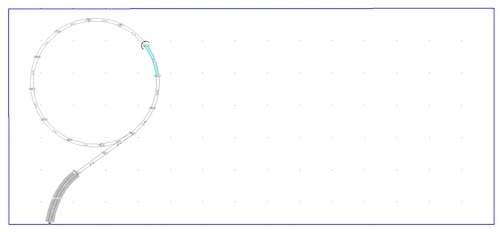

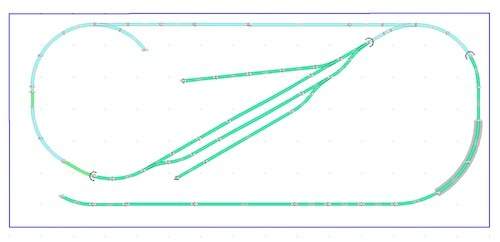

jsem úplný začátečník, chtěl bych Vás požádat o komentáře k návrhu prvního kolejiště.
Měřítko: N
Epocha: IV (období tak někdy kolem roku 1989), český venkov
Jednokolejná trať
DCC Roco z21 (plánuju nákup v rámci setu).
Rozměry kolejiště (pro první projekt volím malé): 150 x 67 cm.
Návrh jsem vytvořil v programu SCARM:
V modelu minimální poloměr zatáček 194,6 mm, maximální stoupání 3%
Základní úroveň obsahuje skrytou objízdnou kolej, zpětnou smyčku, z níž bude část viditelná, odbočku na ozubnicovou kolej (budoucí projekt)
Na první úrovni je nádraží (přestavuji si něco jako Mirovice u Písku – rychlíková stanice na jednokolejné trati menšího významu).
Trať stoupá z dolní úrovně až k tunelu v pravo nahoře. Před ním bych umístil vjezdové návěstidlo do stanice (je to tak dobře?). V tunelu je výhybka na zpětnou smyčku umístěnou za nádražím. Někde tady na fóru jsem se dočetl, že ve správném návrhu kolejiště by divák neměl mít jistotu z jakého tunelu vlak vyjede. Na druhou stranu takováhle věc v realitě asi neexistuje, co o tom soudíte?
Nádraží je průjezdné přímo průjezdnou kolejí – na každou stranu bych dal jedno odjezdové návěstidlo.
Za nádražím trať vjíždí do tunelu, kde začíná spirála (stoupání ale začne až v tunelu). Sprirála pak pokračuje v dalších dvou úrovních – ale to bude až další část projektu, až se mi podaří dodělat tuhle část, aby se dalo jezdit.

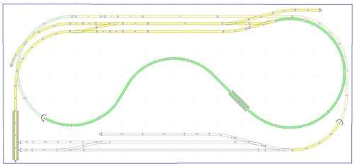

Další představa je tato:
Vlak ze stanice vjede do tunelu, překoná převýšení (12 cm) spirálou a bude pokračovat další tratí, která povede knihovnou a dál kolem pokoje.

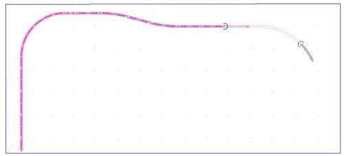

Ještě bych si chtěl vyzkoušet ozubnicovou trať
Z dolní úrovně postupným stoupáním (až 25%) do nejvyšší bodu, kde se připojí k hlavní trati.
Ale to bude až úplně poslední část projektu. Vím, že tematicky do jihočeské krajiny se to nehodí, možná, že celkové vyznění kolejiště by mělo být nějaká horská oblast (jako Tanvald-Harrachov).
Všechny vrstvy:
Budu rád za Vaše připomínky, komentáře.
Nejsem si jist výškou úrovně nádraží (teď je 8 cm) nad skrytou částí. Je to moc/málo? Jak to působí na modelu?
Je kolejiště nádraží takhle v pořádku? Jaká je doporučená vzdálenost kolejí? Já jsem vyšel z kolejnic dostupných v katalogu Fleischmann-N doplnil jsem o úseky flexi kolejí, kde to nevycházelo přesně.
Jsou vhodné vzdálenosti mezi jednotlivými tratěmi? Jde mi o to, abych v nějaké další fázi až budu dělat krajinu, domy, silnice, nepřišel na to, že je něco úplně špatně (což se beztak asi musí stát u prvního projektu...)
Díky
Marek

Ahoj, nebudu se vyjadřovat k topologii a logice navržené trati (s připomínkami a vylepšením jistě přijdou další kolegové), ale jako problematickou bych už od pohledu viděl třeba tu ostrou skrytou spirálu - takto zrealizované to bude dříve nebo později (s jinými lokomotivami a s jinou zátěží) kritické místo.
- v dětství H0 a potom N
Dovi
Příspěvky: 800
Re: Kolejiště N
Příspěvekod HonzaM » stř 02 pro, 2020 3:45 pm
Souhlasím s dovi pokud jde o tu spirálu, jsem N-kař, na jednom kolejišti jsem měl spirálu na průměru 60 cm a po mnoha provozních problémech (zejména vykolejování) jsem ji odstranil a kolejiště raději rozšířil. Podívej se na náš web věnovaný N-ku, http://www.1ku160.cz.
Zvaž tu centrálu, z21 se zdá být levná, jenže pak zjistíš že má mnohá omezení a je lepší si udělat technické srovnání a zvážit zda neinvestovat do sice dražší, ale značně všestrannější DR5000. Umožní Ti kolejiště ovládat z tabletu nebo mobilu, větší výběr použitelných dekodérů příslušenství. Do některých startsetů také výrobci dávají vozidla neodpovídající provedením i vlastnostmi vozidlům prodávaným samostatně. Není to pravidlem, je ale určitě dobře se přesvědčit.

Díky za odpovědi. Odnáším si tohle:
- zjednodušit návrh
- vyhnout se spirále
- zubačku až později
- zvolit větší poloměr (Fleischmann R2 má 228mm, snad to bude stačit)
- projít návrh modelů od Milana Ferdiána (díl III.) – vypadá to, ale že není k sehnání (na eshopech ji sice inzerují ale pochybuji, že jsou schopni dodat), zkusím knihovny
- prozkoumat DR5000 jako variantu k z21
mek

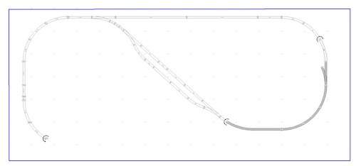

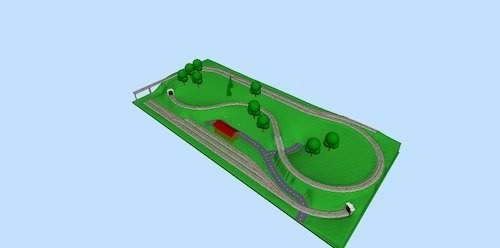

Zjednodušil jsem návrh, inspirací je kolejiště Horní / Dolní Paseky od Milana F (v originále pro měřítko Z).
Horní stanice bude průjezdná (trať bude pokračovat směrem z obrázku dolů). Se skrytým nádražím zatím váhám, možná tam vůbec nebude.

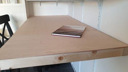

Zatím jsem stále ve stadiu plánování, ale už jsem dokončil rám:

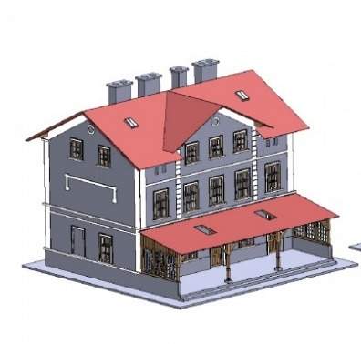

Dolní stanice (a vlastně celá trať) bude inspirovaná stanicí Dobříš na trati 210. Model výpravní budovy 16H má v nabídce igramodel.cz

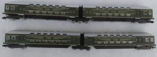

Na trati jezdily dvoupatrové vozy, jejich modely vyrábělo PIKO
Našel jsem je v nabídce zeleznicni-modelarstvi, ale zkušenosti s e-shopem tady na fóru nejsou úplně pozitivní, tak to radši koupím přes e-bay (není vyloučené, že by to majitel e-shopu nakonec udělal podobně). Snad to bude ještě jezdit.

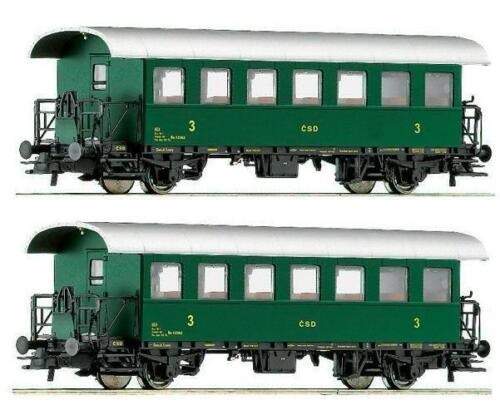

Pro osobní přepravu by se ještě dala použít souprava dřeváků
Ty jsou sice z dřívější epochy, ale mimořádně jezdily po téhle trati ještě v roce 1984 (a možná, že i někdy později). Taky bych si myslel, že se občas použil i nějaký starší rychlíkový vůz, když bylo potřeba. V měřítku N tyhle vozy byly součástí snad nějakého start setu od Fleischmanna.

Příspěvekod Jirkátor » pon 04 led, 2021 8:14 pm
Pár postřehů
mek píše:Horní stanice bude průjezdná (trať bude pokračovat směrem z obrázku dolů). Se skrytým nádražím zatím váhám, možná tam vůbec nebude.
Nějak nechápu, kam dál ta trať bude pokračovat. Do té skříně?
mek píše:Zatím jsem stále ve stadiu plánování, ale už jsem dokončil rám:
Koukám, že máš na rám přidělanou plnou desku a kolejiště umístěné v rohu. Jak si představuješ přístup ke koleji v tunelu?

Příspěvekod mek » pon 04 led, 2021 9:15 pm
Jirkátor píše:Pár postřehů
Ano, to jsem měl napsat. Rád bych v budoucnu pokračoval podél místnosti přes knihovnu. Mohla by to být něco jako samostatná dioramata (šířka jedné knihovny je 80 cm, hloubka 28), ale průběžně průjezdná.
Jirkátor píše:Koukám, že máš na rám přidělanou plnou desku a kolejiště umístěné v rohu. Jak si představuješ přístup ke koleji v tunelu?
Rád bych koleje v horní stanici udělal na samostatné desce, kterou bude možné odejmout.
Zatím je to tak, že celý rám je položen na vodorovných nosnících v závěsném policovém systému, takže lze sejmout a otočit.
