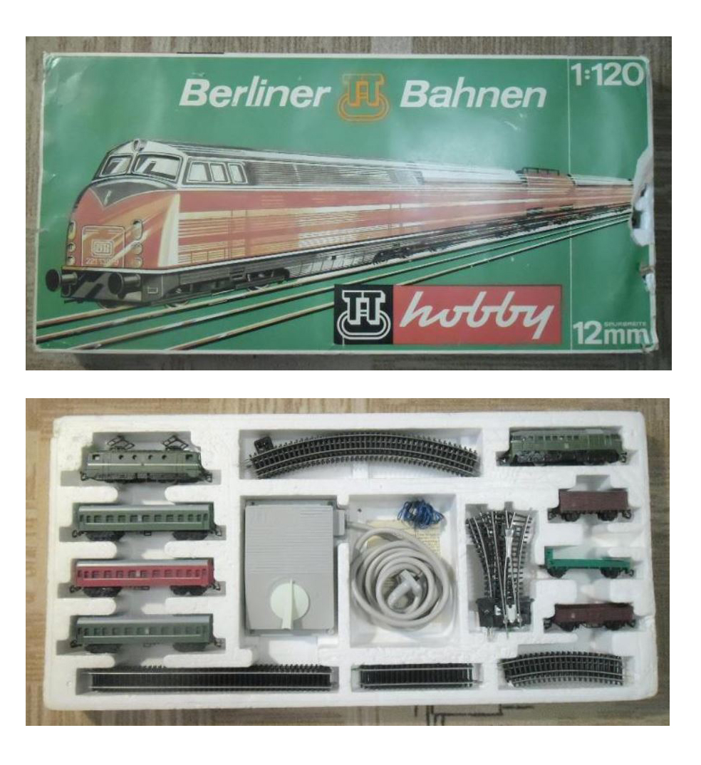

Přikládám současný model TT vlaků viz příloha, byla to základní sada s oválným tvarem a k tomu jsem dokupoval ještě další koleje na rozšíření takže těch U kolejí mám dostatek ale opravdu už jsou zohlé, asi bych nejlépe sehnal nové než brousil ty staré ale určitě se ji ponechám, byl to mix kolejí rovných, obloukových, výhybek. Celkem mě zaskočilo že dnes jsou úplně jiné délky těch kolejí, např stará rovná dlouhá měla 225mm a dnes je max jen 166mm... na stejný délkový usek pak potřebuju extra 2 koleje :(
Tak abych se zorientoval, je tedy úplně jedno jestli bych se rozhodl pro Piko/Tilling, ty staré vlaky budou jezdit na obou i přes komplet nové ovládání?
A pořád se jedná o TT velikost takže asi ok? Elektrikář nejsem tak netuším na jaké napětí byly ty vlaky navrženy ale asi je tohle stále univerzální napětí pro pohon...
Kolejivo bych určitě vyměnil, doma bych řešil ať už koberec nebo parkety takže klidně i s podložím by mi nevadilo pokud odstín toho podloží se dá vždy sladit ať nemám jedno tmavší jedno světlejší ale předpokládám, že snad je u všech kolejí stejné. Ale upřímně, byl jsem zvykly na koleje bez podloží které vypadá jednoduše.
Ta investice asi těch 5 tisíc... koukal jsem že základní sada s vlakovou soupravou se dá sehnat za 3.5 +/- takže když si ještě seženu rozšířenější sadu nebo dokoupím nějaké kusy navíc, na těch 5 bych se nejspíše dostal a to mi na ten upgrade stačí snad. Spíš se fakt bojím, že koupím novou sadu za tyhle peníze a ty staré vlaky se už nerozjedou vůbec.

Upřímně: tuhle sadu bych dnes vůbec nebral jako základ budoucího vláčkování. Dvounápravové lokomotivy byly už před těmi 30 lety jen hračka. Doporučuji začít s dnešní nějakou, třeba taky hobby sadou, ale o několik úrovní výš, a nezabývat se s kompatibilitou. Tuhle sadu si nechat jen tak na památku.
A nebo jen všechno dokonale vyčistit a provozovat tak jak je. Když to jezdilo před 30 lety, tak to musí po vyčištění jezdit i dnes. Ale velký problém je s těmi dvěmi nápravami na loko. Mimo jiné je tam málo sběračů proudu z kolejí, tak o to víc náročné na čistotu kolejí i koleček.

To Lukes: Když vidím, v jakém stavu je ta sada, tak bych se jí pokusil poslat do světa. Škoda, že myši okousaly víko krabice. Mohlo by to pár kaček hodit.

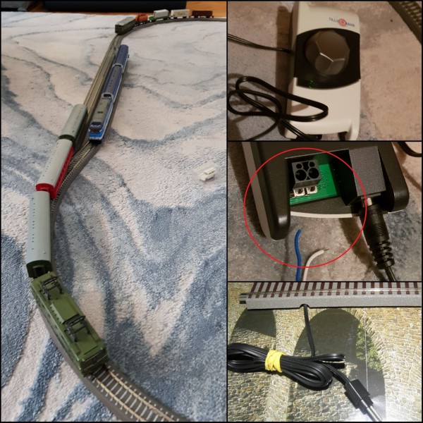

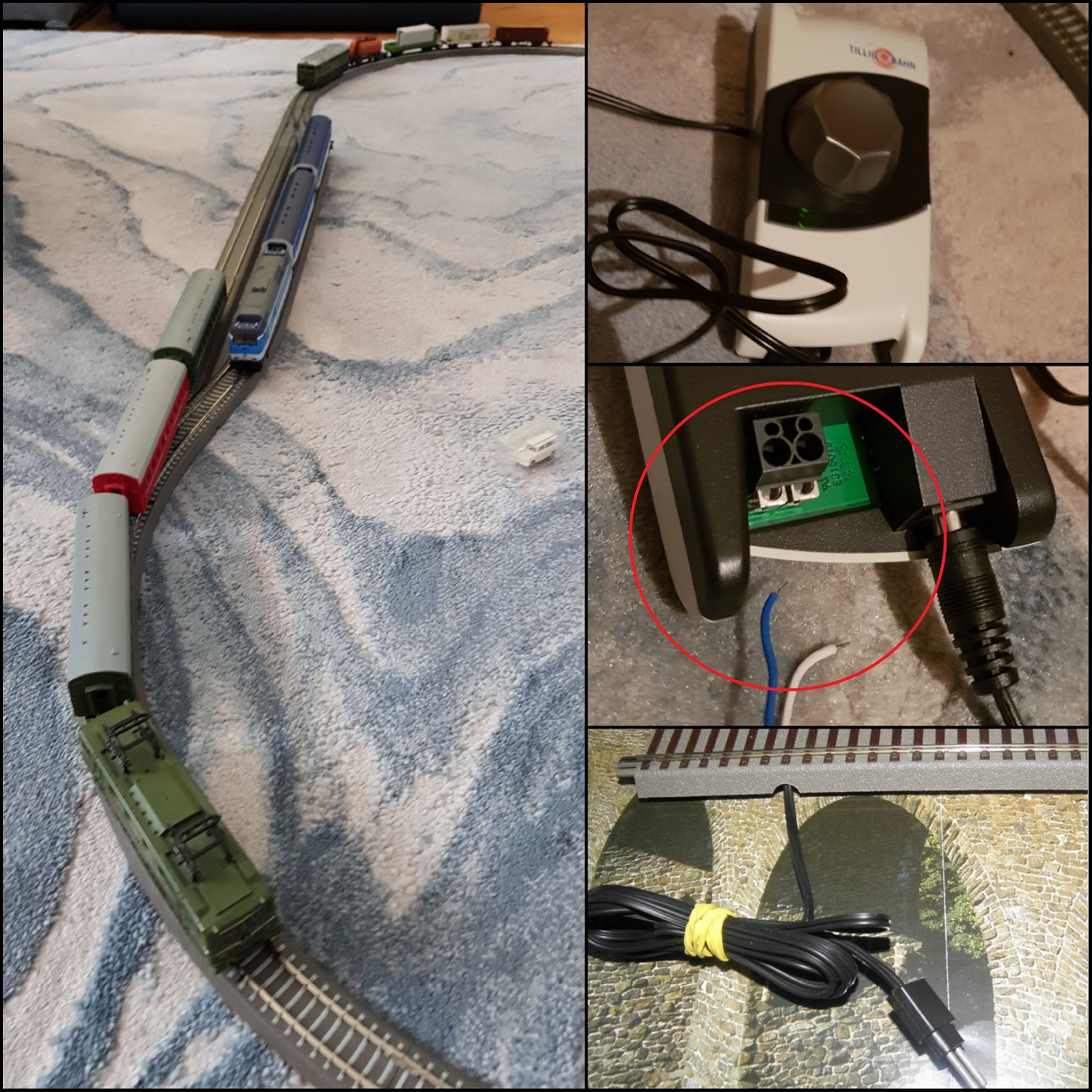

Zdravím všechny,
tak abych jen dokončil předchozí příspěvek, pořídil jsem si TT Tilling start set a jsem opravdu rád, protože ty 33 let staré vlaky se tak rozjeli jako nikdy a jezdí ještě rychleji než nový ČD track :)
Naprostá spokojenost...
Mám menší problém s připojením TT Tilling ovládače/trafa.... úpřímně řečeno si absolutně nevím rady jak ty dva dráty připojit do spodní části ovládače. Na jednom příspěvku jsem si všiml, že pro verzi HO existuje drát s dvěma vývody které se tam jen zasunou ale pro TT jsem nic takového nenašel...zatím to mám jen provizorně přiložené a vše funguje ale asi by to chtělo to nějak dodělat.. byly u toho 2 šroubky ale jakkoliv je tam přiložím a připojit s drátama vůbec to tam nechce držet tak asi něco dělám špatně.
V příloze nebyl vůbec žádný návod jak tohle zapojit, zato návod jak rozebrat mašinu tam byl :cry: viz foto
tak pokud by prosím někdo měl nějaký pochopitelný návod nebo i youtube odkaz prosím dejte vědět :) Díky

Já bych viděl že zamačkneš ten kov zastrčíš kabel a pustíš a mělo by to držet.

Lukes: Ty ohnuté plíšky zastrč dovnitř tak, aby ty šroubky zapadly do otvorů v těch plíšcích, pak strč ty drátky úplně dolů pod ty plíšky a ty šroubky dotáhni. Příště, až ty drátky budeš potřebovat zase vytáhnout, tak ty šroubky jenom maličko povol, ale nech je tam. (Podobné kontakty jsou i v některých žárovkových objímkách a zástrčkách na 240 V.)
