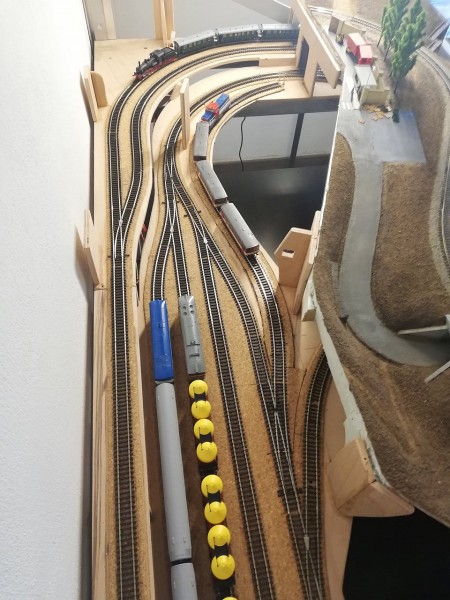

Mozna konecne pokrocim i s vystabou domaciho modelu ... takze zase zacatecnicky dotaz.
Situace: Nad 'skrytakem' mi vychazi podle planu odbocna stanice. http://bordel.klfree.net/~belgarat/odbocna.jpg (seda cast) s pudorysem cca 170 x 40cm, planovana skladba je:
- 8mm preklizka buk
- 10mm polystyren (odhlucneni, moznost zahloubeni, ...)
- 3mm paska pod SDK
- koleje
TK 100mm nad TK skryteho nadrazi dole. Vychazi to s nepatrnou rezervou (45mm prujezd, 25mm serva/binec pod deskou, 24mm skladba desky nadrazi az k TK = 94mm). Stanici chci tedy odnimatelnou, byt doufam ze se opravovat nic nebude :)
Zaprve: deska nadrazi v jednom kuse, ci rozdelit na dve - kvuli snazsi manipulaci pri opravach ? Jedna deska - nedeli se ruzne vodice, koleje apod. 2 desky - vleze se pohodlne na normalni stul pri oprave.
Mechanika je jasna: serva pod desko, pripadne s tahly vyvedenymi k okraji. Ale jak vy, matadori, zarizujete napojeni elektronickych hejblat v pripade odpojitelne desky ? Budou 2 servodekodery, 1 proudova detekce obsazeni, 2x IR detekce na koncich koleji, a nemodelove plna palba svetelnych navestidel. (= 1-2 dekodery).
Obavam se, ze kdyz placnu elektroniku zdola k desce, jakykoliv sroubovaci zasah (pripojeni dratu) bude znamenat vyndat nadrazi ven. Mechanicke prvky jsou: serva v plechovych drzacich s dorazovymi mikrospinaci, brka budto jako dvojzvratna paka (servo primo pod vyhybkou) nebo jako zakrivene tahlo (servo stranou). Mate to tak nekdo -- jak casto REALNE hrozi demontaz/oprava/uprava ?
Na druhou stranu, kdyz stahnu veskera vedeni do suterenu pomoci nejakych konektoru, tak aby bylo napojeni k dekoderum/detektorum pristupne, tak:
- to bude obrovska masa dratu
- pri "servisu" mimo kolejiste budu muset demontovat bloky elektroniky a "nejak" je napojit kvuli odzkouseni po oprave
Pouziva nekdo takovy system (odnimatelna cast, svody do suterenu) ? Jak velky "opruz" je to takto prodratovat az dolu, pripadne nejake provozni zkusenosti s takovym usporadanim ?

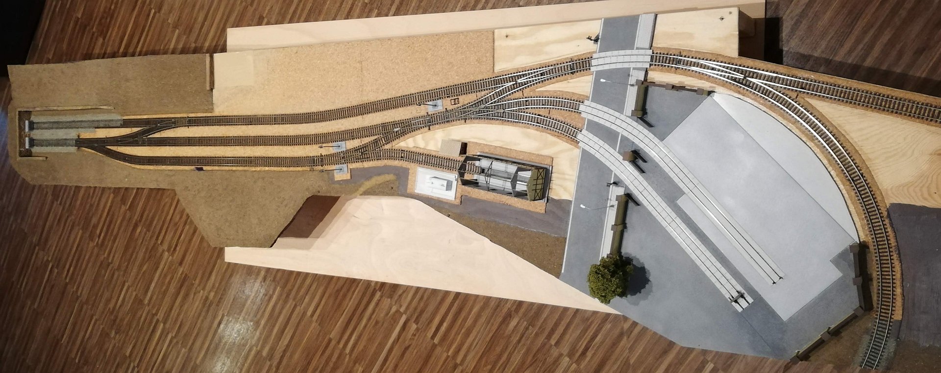

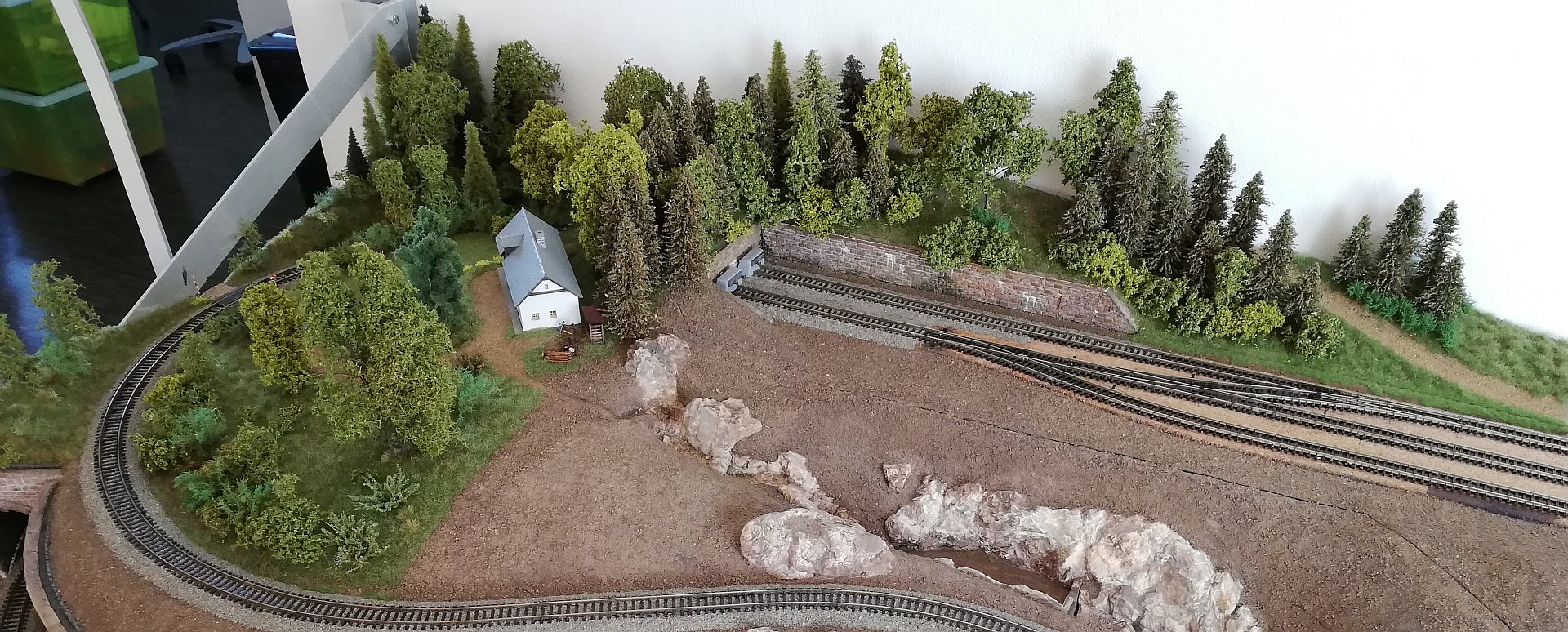

Příspěvekod Trixt » úte 18 srp, 2020 5:37 pm
Jak již jsem psal, mám oddělávatelnou koncovou stanici. Rozměry desky jsou 210x50 cm, ale deska je nepravidelného tvaru. Jedná se o překližku o síle 8 mm. Ničím není vystužena, maximálně tak vlastním terénem kolejiště. I při té délce není průhyb problematický. Manipulaci s ní je lépe provádět ve dvou, ale ani v tom není žádný problém, neb hmotnost je přijatelná. Veškerá elektronika je montována zespodu s tím, že je vše vyvedeno na konektory a dá se tedy zprovoznit i mimo kolejiště. Pro práci s deskou mám vyroben ze dřeva konstrukci, na kterou mohu desku položit a pracovat na ní mimo kolejiště. Žádné pevné nohy jsem na ni nakonec nemohl namontovat, neb vždy něčemu v koncové stanici zavazely. Po položení desky s koncovou stanici na vlastní kolejiště desku fixuji ve své poloze 5 vruty. Oddělání desky mi ve spolupráci se ženou mi trvá asi tak 2-3 minuty a vrácení zpět taktéž. Jediný drobný nedostatek v mém případě je v pravé části desky. Tvar desky odpovídal terénu tak, aby se dalo dělení dobře maskovat. Bohužel na pravé straně to díky zásadní změně rozložení krajiny teď dopadlo tak, že dělící čára mi vychází uprostřed nádvoří továrny. Takže moje hlavní doporučení je, dobře si rozmyslet, kde bude čára "řezu" , aby při pohledu na kolejiště moc nebila do očí. To že lze horní panel demontovat se mi nedávno velmi hodilo při dodělávání dvou šturců ve skrytém nádraží.
Horní panel:
Kolejiště s oddělaným horním panelem:
Aktuální pohled na levou stranu odnímatelného panelu, kde je dělení panelu již částečně skryto a částečně je v hlíně vidět. Stromy jsou sázeny tak, aby ty v oddělené části přesahovaly větve nad pevnou část a naopak ty v pevné části nezasahovaly nad oddnímatelnou část, aby se deska dala snadno nadzvednout a oddělat.
