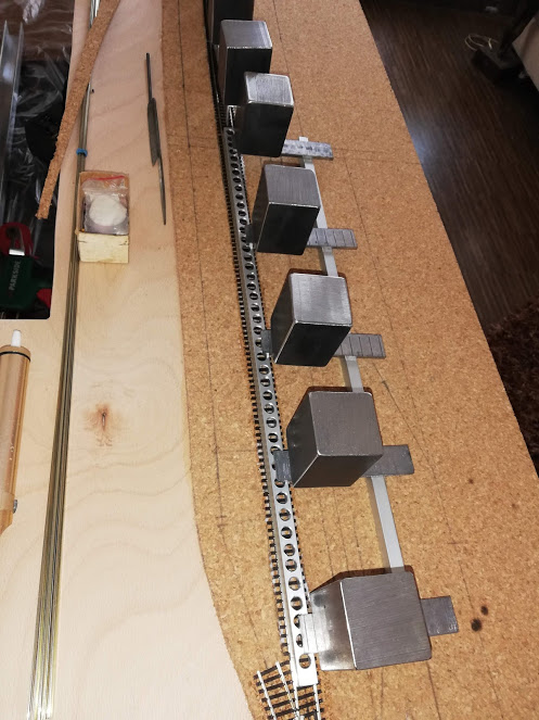

V TT jsem to řešil dle obrázku. Přesný profil s vrtanými otvory pro odvětrávání lepidla.

Příspěvekod rawen » úte 07 črc, 2020 4:25 am
...a když se ti nechce vrtat, chytneš po čase lišku jako v mém příspěvku :D
Ale jinak, i pod plným profilem Duvilax do půl dne vyschne - vlhkost jde částečně dolů do korku a hlavně to větrá skrz mezery mezi pražci.
