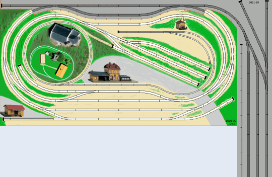

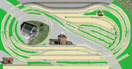

děkujeme za vaší přízeň a zájem. Manželovi se líbí váš nadpis a ač je N-kař, doporučuje vám H0/1:87, ikdyž se na tento prostor moc kolejí nevejde. Samozřejmě manžela, klidně oslovujte kolego :wink: a v počtu kolejových plánků jste se skoro trefil cca 300. Plánky kolejišť slouží jako inspirace pro železniční modeláře. Není třeba, aby byly přímo stavěny podle nakreslených předloh. Stačí, když modeláře zaujme a vybere si svoji cestu realizace, tam kam si přeje.
Na váš skoro prostor plánek kolejiště v H0 existuje, ale má rozměry 3000 x 1200. Při hloubce minimální aspoň 1000 mm, musíte jít v H0 do pater. Hloubka 900 mm se skutečně hodí pro modelovou velikost TT nebo N. Námětem kolejiště zůstává regionální dráha ve sledu / vratná smyčka se skryťákem / mezilehlá stanice / koncová stanice /. Minimální poloměr traťových oblouků na širé trati R425/ELITE.
Regionálka
H0/1:87
epocha III/IV
3000 x 1000
ELITE/15°
