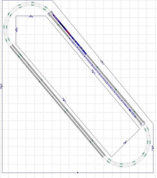

Ahoj. Mám rád jak hlavní tratě, tak i lokálky. Jen prostoru je málo (místnost 4 x 3,5 m), protože dělám H0. Jasně, zkoušel jsem Nko, ale dynamika jízdy mě nepřesvědčila. Ve hře je přechod na TT, ale to nemám kde vyzkoušet. Berte následující jako úvahu nad tím, jak na to v H0. Předesílám, že je to jen na takové to občasné kroužení po práci.

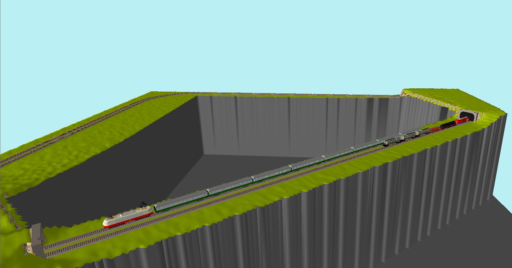

Už delší dobu si lámu hlavu, jak nacpat v H0 hlavní dvoukolejnou trať do takového pokoje a dospěl jsem k tomu, že udělám 2,5 m dlouhé dioráma “tunel - tunel” a u něj budu číhat na vlaky, které tudy budou projíždět. V tunelech budou schované oblouky o poloměru 500 mm do přiznaného průjezdného skryťáku, který bude za pozorovatelem. Ten bude sedět uvnitř oválu. Aby se ale nenudil, tak jsem vymyslel odbočku z hlavní tratě na vlečku, kde by si zaposunoval, než něco pojede. Řešení bude modulové kvůli možnosti kolejiště uklidit a nahradit ho lokálkovým motivem.
Je to podle mě jediný způsob, jak na takovém prostoru prohnat delší vlaky modelovou rychlostí. Počítám až se 160 km/h (úspěšně testováno do 230 km/h, ale v obloucích jsem ani nedýchal :) ). Pořád si ale říkám, jestli ten 2,5 m dlouhý rovný úsek není málo pro pozorování průjezdu sedmivozového EC.

když se podíváte ke mě, mám tam plánek v cimře 5x4 a na rajčeti je fotka, kde je takový podobný vláček poskládán na rovince dlouhé skoro 2,2m. A je to malá místnost, sneslo by to tak dva metry na každou stranu přidat...
fotky na rajčeti, jak vláčku https://elvisjarous.rajce.idnes.cz/Moje_depo
tak plánku, ten mám i tady v diskuzi http://diskuze.modely.biz/viewtopic.php?f=1&t=11353&start=105
já bych byl smutný ,kdyby vlak vyjel z tunelu a hned do něj zmizel a co to projet úhlopříčkou přes cimru?

Tu viditelnou část trati ohnout velkým poloměrem jakoby do L a tunel posunout až na konec jedné z kratších stran. Skryťák natáhnout přes zbylé dvě strany.

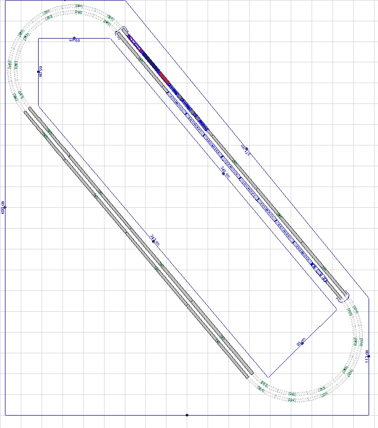

Když si namaluju 4x3,5 a vložim tam úhlopříčkou dvoukolejku, 59mm koleje od sebe, nejmenší poloměr dám 559mm a 618mm vnější kolej tak je rovinka 3,4m a u zdi 4 metrové 261cm :mrgreen:
ale to je blbost, vrátil bych se hned a vyjde mi rovnoběžná dvoukolejka o kus vedle a ta má.....moment asi 330cm
Ale nevím kde jsou dveře do místnosti a okno. Když si chce člověk trošku zajezdit tak to jde :wink:

Chce to wintrack, naučit se s tím a pak to jde samo. Je to skvělá věc, mě to nejdřív nešlo ale asi nejsem tak šikovný, taky mi to zabralo nocí než jsem se s tím naučil

Pokud využiji uhlopříčku tak bych spíše než rovnou trať z rohu do rohu zvolil trať v oblouku s velkým poloměrem, který by ještě koridoru opticky vyhovoval a tím by se o něco prodloužila viditelná část koridoru, což by vypadalo lépe.

Kolejiště bych udělal po obvodu místnosti, spíš než úhlopříčně. Tim tu místnost totálně “zabiješ” a už se tam ani nehneš. Jeden roh bych obětoval na spiralu do/z SN, ve dvou rozích budou oblouky s malým R, maskovaný ( tunel, zástavba...). Poslední roh bych zaoblil/ zkosil a udělal tam oblouk s velkým R.
Regulérní stanici tam půjde dostat těžko, i když.... Určitě bych se nebál zastávky.

Michal Šuhajda: No jo, ale když na první pohled vidím, že to, co chce kolega na prostoru pro H0 evidentně malém realizovat, tak je těžké poradit jinak, než že by bylo lepší změnit měřítko. A sám uvádí důvody(dle mého neopodstatněné), proč by nerad volil menší měřítko(takže ten otazník u měřítka bych tam viděl). Plánek se dvěma soupravami to vystihuje naprosto přesně. Z tunelu se vynoří lokomotiva a postupně 7 vozů nějakého EC, a po vynoření se posledního vozu, mám vteřinu/dvě na to zahlédnout celý vlak, protože poté už se zase lokomotiva zanoří do dalšího tunelu. A tak dále a pořád stejně. Žádný posun, žádné křižování, žádné předjíždění pomalejších vlaků........ :roll: A zastávka to moc nezachrání. To EC by tam stejně muselo projíždět, jinak by vyplňovala skoro celý prostor mezi tunely. Jestli je toto cílem nemalé finanční a časové investice, tak nechť si to tak kolega zrealizuje. Pro mně je to ale nepochopitelné mrhání časem a penězi a u něčeho takového bych se za hodinu unudil k smrti. Nic ve zlém samozřejmě. Je to každého volba. 8)
