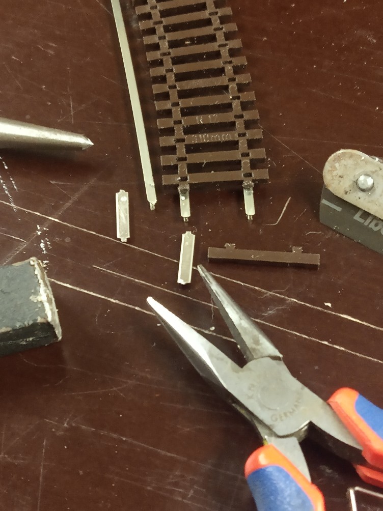

No, můj názor je, že důlčíkem to není
Vlevo na obrázku je holý prut se spojkou megajebnutou důlčíkem, a následně snadno stáhnutou kleštěmi. Vpravo je tovární kolej bodnutá ( všichni víme, co je tím myšleno) a obtížně stáhnutelná kleštěmi.
Takže jediné k odhalení pravdy zbývá zajet k Tilligovi, a zeptat se, zdali boduje důlčíkem, nebo bodovým svařovàním. Můj horký tip po tomto pokusu je varianta "B".
Čili ano, spojku sundat lze výše popsanými způsoby. Tedy hůř, nebo lépe. Jen jsem chtěl odpovědět primárnímu tazateli na jeho prvotní otázky.
