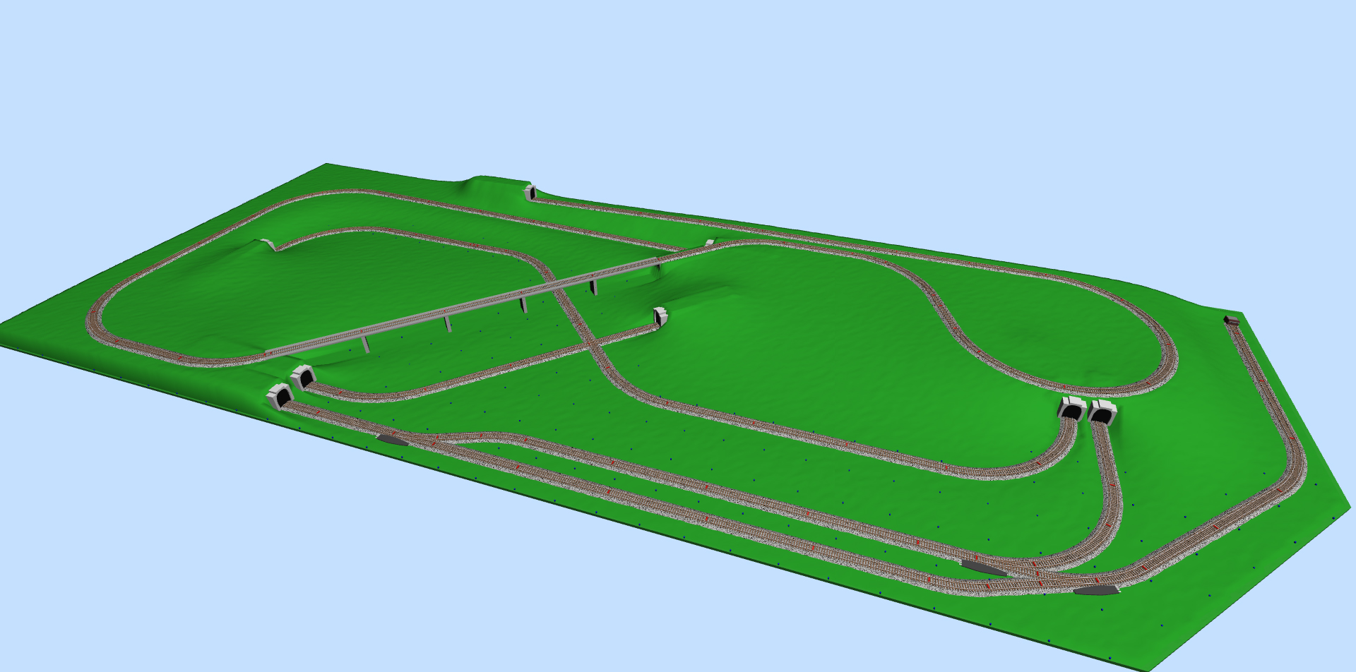

Keďže vláčik a koľajnice sú už kúpené, ale nájdem ich až pod stromčekom, mám čas na plánovanie trate, krajinky a podobne. Poradili ste mi program SCARM, super program len má dve nevýhody: že v trial verzii je limitovaný počet koľajníc a že sa tam nedá plánovať krajinka (domčeky, stromčeky a podobne).
Prosím o nejaké rady:
- určite tam chcem most a zopár tunelov, tak či je lepšie viac tunelov (koľko), či sú lepšie dlhé alebo radšej kratšie, čo sa týka výhybiek, či je lepšie tiež mať len pár (2-3). ďakujem.

Nič v zlom ale keby som mal prejsť toto fórum (čo som aj zbežne urobil) tak by mi to trvalo niekoľko mesiacov. Samozrejme, že viem, že mi sem nepristanú hotové recepty, to som ani nečakal, a keby aj, tak mám vlastnú predstavu, aspoň približnú, skôr som očakával, tak ako som to v prvom príspevku napísal, nejaké zásadné fakty, napríklad tunely radšej kratšie alebo že radšej viac výhybiek a podobne. Tak ak by sa niekto chcel vyjadriť, prikladám vlastný výtvor:
sú to vlastne dva samostatné okruhy, jeden vnútorný jednoduchý osmička, druhý troška rozsiahlejší s dvoma úrovňami
modelová veľkosť TT
rozloha 345 x 135 cm
nad epochou a témou som zatiaľ nerozmýšľal, vlastne mi to ani nič nehovorí, chcem aby sa mi železnica páčila

:) až teraz keď som to uverejnil, som našiel jednu nezmyselnú chybu, ktorú som si pri tvorbe neuvedomil, ale aj tak som zvedavý na vaše názory a rady, ďakujem.

Jsi odvážný, že jdeš s kůží na trh.
Vznikne množství příspěvků, co je všechno špatně.
Já ten návrh vnímám jako "vlakodrom", nemající nic společného se znázorněním reálného provozu.
Velmi brzy to omrzí. Jen na první pohled.
Křížení 90°se v současnosti ve skutečnosti vůbec neužívá.
Dosáhnutelná vzdálenost od okraje kolejiště je cca 80 až 90 cm, víc ne.
Doporučuji více bádat, hledat inspiraci ale také se ptát.
Přeji mnoho úspěchů.

Základní otázky zní: Chci si hrát, nebo modelovat nějaký smysluplný provoz? Chci, aby dílo vycházelo z reality, nebo je čistě dílem mé fantazie? Mám představu, na kolik se k té realitě přiblížit?
Po zodpovězení těchto otázek je možné se bavit dále. Kupříkladu pro mě je v návrhu málo volné krajiny. Koleje se různě klikatí, a to co v programu vypadá vcelku slušně, bude se odehrávat pár centimetrů od sebe - bude to vypadat, že vlak se nemá jak dostat z kolejiště, a tak se motá pořád dokola, jako křeček v teráriu. Nádraží o dvou kolejích je dost málo - určitě budeš chtít mít víc souprav, a pak si budeš rvát vlasy, neboť neustále odnímání souprav z kolejí jim moc neprospěje.

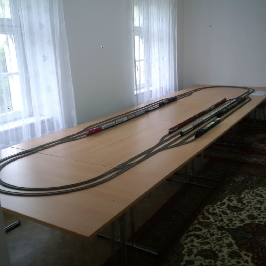

Pro začátek bych navrhoval takto - vezmi pár stolů, a polož si na ně pár kolejí zhruba v prostoru, který máš k dispozici. Prostě si jen postupně skládej nějaké tratě, a jezdi. Časem zjistíš, co se ti líbí: jízda vlaku v krajině, posun, nebo ještě něco jiného. Časem s provozem uzraje plán na kolejiště, neboť už budeš mít rámcovou představu. Pro příklad můj vlakodrom v H0:
Rozhodně bych se rovnou nepouštěl do kolejiště s krajinou, můj názor.

peter_r píše: Nerozumiem tomu dotazu: "Dosáhnutelná vzdálenost od okraje kolejiště je cca 80 až 90 cm, víc ne." preto prosím o vysvetlenie.
To znamená, že průměrně vzrostlý člověk kolem 180 cm vysoký dosáhne rukou max. 80 cm daleko, dvoumetrový basketbalista max. 90 cm. Chceš-li mít kolejiště široké 135 cm, musí být přístupné z obou delších stran, jinak na jeho vzdálenější okraj nedosáhneš.
Jinak zkus prosím věřit tomu, že je lepší začínat s menšími projekty. Viz diskuse o minikolejištích nebo o modulových/segmentových kolejištích.

Přečtení fóra sice nějaký čas zabere, ale není to tak zlé, stačí se zaměřit na stavbu kolejist a zatím jen na začátek vláken s planky. Nebo doporučuji koupit nějakou knihu s planky Milana Ferdiana, hooodne jeho plánku je i zde v samostatné sekci.
Svoje kolejiště stav samozřejmě zejména podle svých představ, ale ten plánek opravdu není modelový. Jak psal Hank, začni miniprojektem, případně mne osobně se třeba velmi libi kolejiště Sluníčko, které je tu v několika vlaknech včetně realizace,ale není ta už úplně mini.
Jaké máš zkušenosti s modelařinou? Rozpočet nebude problém? Ono se to nezdá, ale tvuj návrh může vyjít na pár tisíc euro...

Pár postřehů od věčného začátečníka:
- nejnižší koleje by měly být ve výšce cca v 8cm, další "patro" v cca 16cm atd. (viz norma NEM: https://www.vlakymodely.cz/2014-01-23-11-06-01/modelarske-normy-nem) - pokud by se začalo ve výšce 0cm - tedy vlastně na rovné desce - tak nelze modelovat krajinu směrem dolů - např. potok, náspy, nerovnosti v krajině atd.
- osobně jsem si našel stanici - Drahotuše - kterou chci modelově ztvárnit včetně kolejí a návaznosti na napojené tratové úseky - v podstatě tato stanice neleží na rovině a koleje k ní také nevedou po rovině (viadukty, náspy atd.) - viz 1 bod
- divák by neměl poznat odkud vlak vyjede a kam vjede - viz např. http://www.mkzdar.cz/img/plany/plany1.jpg ale to už je velké kolejiště ...
- jedno malé nádraží + vyhybna se mi jeví jako maximum, případně ještě skryté nádraží (pro modelování provozu jednokolejka, pro kochání se falešná dvoukolejka ale hodně redukovaná)

Pokud jsi úplný začátečník , nikdy jsi nepostavil nějaké kolejiště nebo dioráma , nevíš nic o skutečném provozu na železnici tak určitě nezačínej rovnou s velkým kolejištěm.
Vyber si něco z hotových plánků a zkus si to zrealizovat. Během stavby zjistíš jak co dělat a lépe se ti budou třídit poznatky a rady ostatních. Ušetříš si tak hodně peněz , času a vyhneš se zklamání z neúspěchu.
Určitě větší radost udělá rychle dokončené malé kolejiště za několik tisícovek korun než velikánský projekt na několik let a v ceně velmi slušného auta.

Chyba. Stačí si vybrat určitá vlákna tvému rozměru podobnému.
peter_r píše:modelová veľkosť TT
Co ten useknutý pravý roh a jeho rozměry :?:
peter_r píše:nad epochou a témou som zatiaľ nerozmýšľal, vlastne mi to ani nič nehovorí, chcem aby sa mi železnica páčila
Další velká chyba. Jestli chceš mít vlakodrom a kolejiště typu "Únohy", tvá volba. Druhá volba, co už dává smysl.
