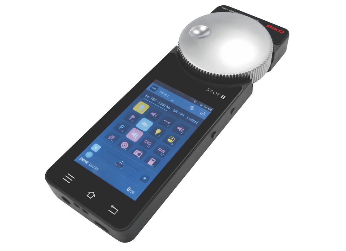

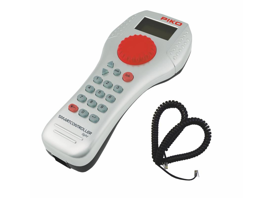

kuba78 píše:v cem je lepsi nebo horsi to Pico ovladani nez multimaus? Pico a ROco a Fleishman - co by bylo vhodnejsi pro tento typ pouziti? rozsirovani casem jak sem rikal hrozi tak maximalne pridat koleje, stavet okruh na panel se nebude..
ROCO/FLM multiMAUS je asi více rozšířené = více bazarových nabídek. PIKO (nikoliv Pico) SmartController® je chytřejší, ale dražší. PIKO SmartControler lite je cenově srovnatelný s ROCO multiMAUS
