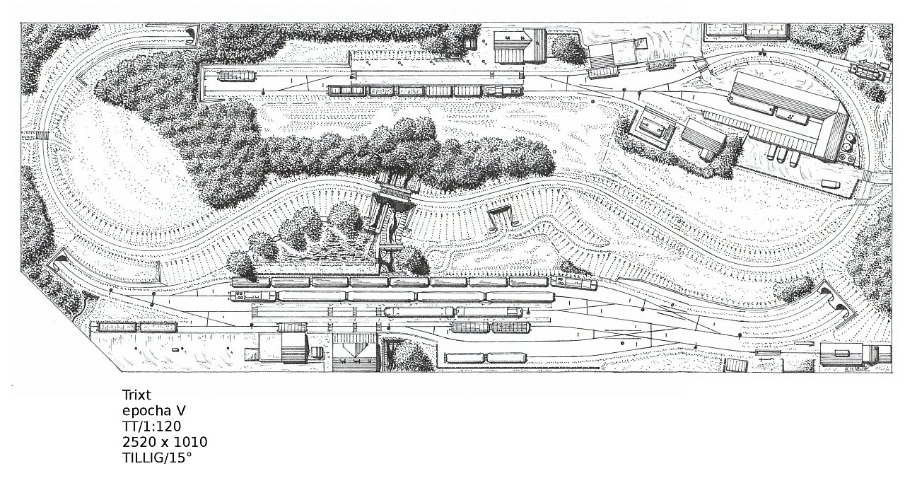

Místo bude max 2,5m x 1,3m. Víceméně se mi líbili plány Sluníčko II, Pařezovice a moc se mi líbil Trixt u toho mi chybí 2cm abych ho dostal do pokoje. Radši bych začal s něčím menším a jednoduchým než si osahám techniku.

wlkos píše: moc se mi líbil Trixt u toho mi chybí 2cm abych ho dostal do pokoje.
2 cm nehraji při zkrácení délky rámu žádnou roli.

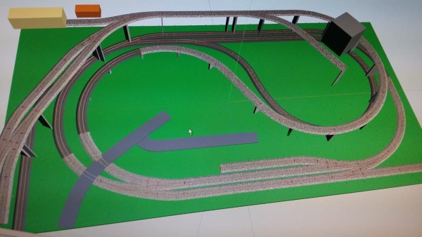

Chtěl jsem začít se Sluníčkem, tak jsem ho zkusmo hodil do AnyRail, ale když se mi ukázalo stoupání v některých místech až 4% opět jsem zapochyboval a tak je to pořad dokola.
Kouknu na Trixt a řeknu si není to pro začátek moc velké? atd. Krásných plánů je tu spousty jen nevím zda je jako úplný začátečník dokážu dokončit.

Ahoj Zdeňku, ty dva cm nehrají v uspořádání kolejí vůbec žádnou roli. O ty 2 cm lze zkrátit všechny koleje. Ty naopak máš k dispozici větší šířku, takže můžeš dát kolejišti větší hloubku a tím vyřešit některé kompromisy, které jsem musel udělat já, kvůli malé šířce panelu. Při návrhu jsem dbal hlavně na co nejbohatší možnosti železničního provozu na dané ploše. Jen si ale dej pozor na jednu věc. Pokud máš kolejiště u zdi, bez možnosti odsunutí, pak těch 130 cm bude pro tebe velký problém bez přístupových otvorů uvnitř panelu. Jinak z mého pohledu není problém nakoupit koleje, položit je, zabudovat přestavníky, připojit ovládání na PC. K této problematice najdeš na netu spoustu informací a rad a po technické stránce je to relativně jednoduché. Z mého pohledu je mnohem složitější vymodelovat terén tak, aby alespoň trochu respektoval veškeré přírodní zákonitosti a ještě vypadal dobře. Rad je spoustu, ale jejich aplikování do praxe je mnohem náročnější na zkušenosti, než rada jak například izolovat koleje. ;)
Osobně jsem vycházel z plánku Milana, jen moje kolejiště bylo bohužel částečně hotovo o trochu dříve, než jej Milan navrhl. Držím se alespoň hlavních myšlenek uspořádání krajiny. Plánek vypadal následovně:
Tak ti držím palce při tvém rozhodování.
P.S: Nemusíš stavět nic extrémě malého kvůli učení. I na větším kolejišti se dá učit a výhodou je zajímavější jezdění. Například prostor pře jedním tunelovým portálem předělávám již počtvrté, neb vždy se dopustím nějaké chyby. ;)
P.S.2: Ještě víc než kroužení, baví děti, když je překvapíš. I když nevidí z některé trati dlouhý úsek, děti jsou v napětí, co a z kterého tunelu zrovna teď vyjede. :)

wlkos píše:Chtěl jsem začít se Sluníčkem, tak jsem ho zkusmo hodil do AnyRail, ale když se mi ukázalo stoupání v některých místech až 4% opět jsem zapochyboval a tak je to pořad dokola.
Slniečko II je konstruováno na plochu 1,9 m x 1,1 m.Tam jsem byl donucen ke stoupání poměru 1:28,což já beru na hlavní dvojkolejnou trať jako extrém.Na danou šířku jsem musel počítat s každým milimetrem prostoru.Ale kolejiště je bráno jako dětské.
Nevím jakým způsobem pracuješ s AnyRailem ale celé kolejiště máš konstrukčně ohledně kolejí,špatně položeno.
Nedodržuješ osovost kolejí ve stanici.Jak jsi přišel na 4% ve stoupání,to taky nechápu,při tvém daném prostoru 2,5 m.Při tvé šířce už nemusí být koleje nad skryťákem.U mne to byla z nouze ctnost :wink: .

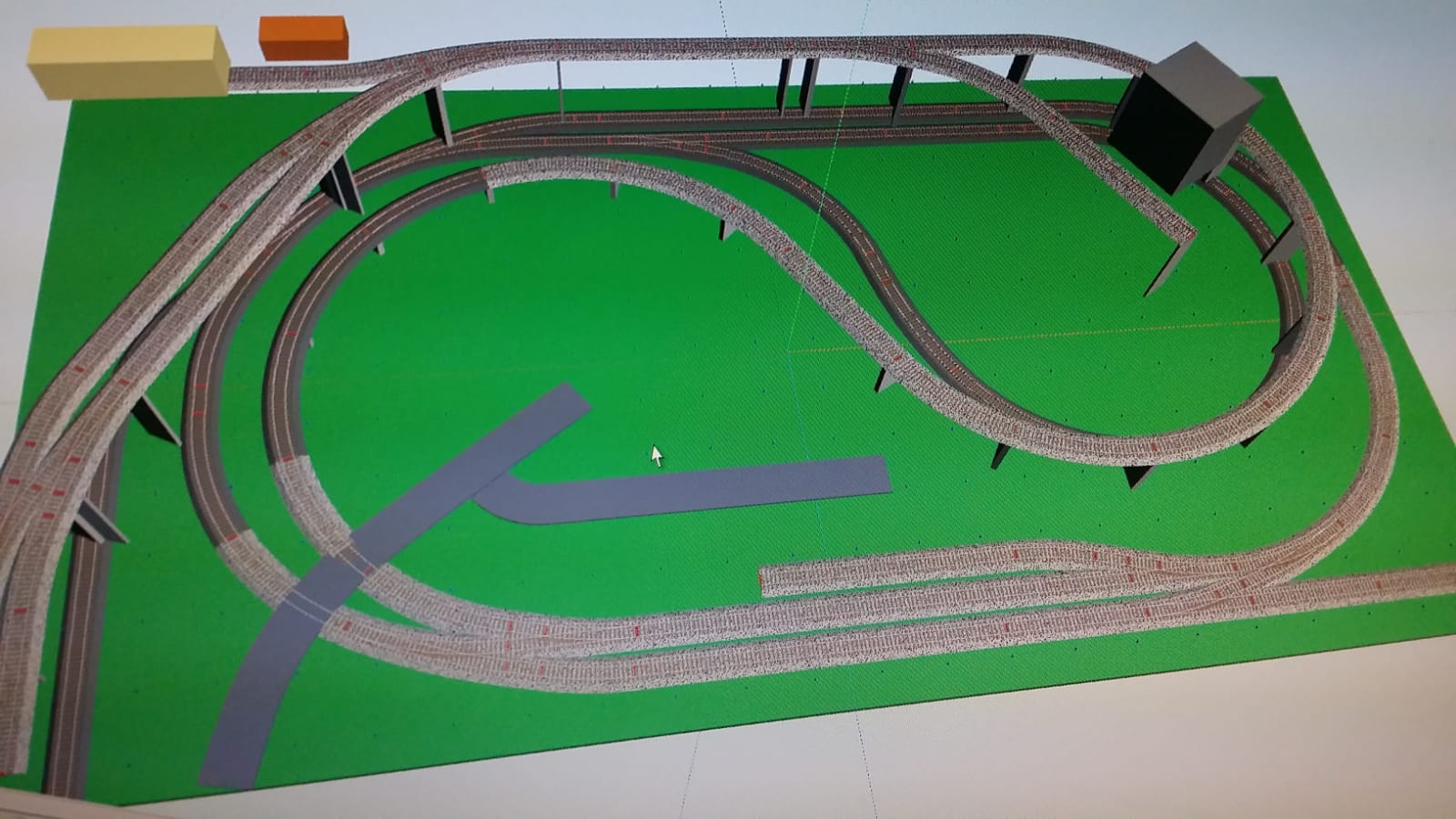

Rozhodl jsem se pro Sluníčko I. Hodil jsem ho do AnyRail (děkuji Milanovi že udělal krásnou předlohu) a poprosil bych o případnou korekci, pokud uvidíte něco špatně. Hlavně vpravo mi vyšlo místo pod křížením jen 55,11mm. Je to málo? Oba moje vlaky se tam vejdou, ale předpokládám že to nebude ideální.
Kolik bych měl mít minimálně místa?

V poho :wink: .Výška 55 mm,NEM 102 říká 43 mm,takže máš výšku dobrou.Flexi nebo kusovka ?Zde se musíš rozhodnou sám.

milan ferdián píše:Výška 55 mm, NEM 102 říká 43 mm, takže máš výšku dobrou.
Akorát se pak budeš muset modlit, abys tam za provozu - třeba při vykolejení - nemusel strkat ruce, protože ti pak na manipulaci zbude na výšku 12 mm. :?
