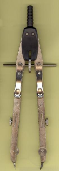

Co tak použít upravené kružítko s aretačním šroubem? Výhodou by byla jemná regulace síly a pomalý posun. Ty rýsovací části se klidně mohou odstranit a nahradit nějakými packami ...

Ano, proto je to jen teoretický nápad. Nemohl jsem to vyzkoušet. Ale koupit se dá, možná, že v nějakém Šmejdlandu bude i levné na jedno použití :mrgreen: . Ty lepší jsem na webu viděl tak za 200++ Kč ...
To na fotce http://www.pos-praha.cz/prod--kruzitko-s-aretaci-195-2797/ stojí 181 Kč.

Ta lomená ramena by mohla dělat neplechu.
Raději bych bral takové https://www.malirske-platno.cz/vytvarne ... Y8QAvD_BwE
Každopádně výborný nápad, výborný nástroj :!: :!: :!:

Ale to co hledáš se jmenuje "odpichovátko". To se také běžně prodává. Buď v prodejnách s mapama (subtilnější) a nebo v prodejnách pro kováře. koh-i-nor RYA
Není to sice to samé (viz jiný způsob rozevírání), ale použitelné je to také. To na mé fotografii má výhodu demontovatelných konců, do kterých si můžeš upravit nějaké pacičky.

Není to jedno. To Fuldovo je zámečnické kružítko, a ten mechanismus slouží ke svírání. Nikoliv k rozevírání.

Rozevírá ten pružinový plech nahoře

mluvíte o tom ilustračním obrázku, nebo o odkazech, které jsou těsně nad obrázkem?
(uznávám, že dětské odpichovátko koh-i-noor je spíš pro legraci, ale to druhé už by šlo)

fulda píše:mluvíte o tom ilustračním obrázku, nebo o odkazech, které jsou těsně nad obrázkem?
já o ilustračním fotu
