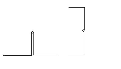

Kdysi davno, jeste za komunistu jsem videl kolejiste preklapeci, teda rozdelene v polovicke a ta jedna polovicka se preklapela nad tu druhou. Byly pouzite panty ze dvirek na sopu, ktere se v postredku ohnuly o 90 st. a tak vznikl prostor mez dvema plosinama nad sebou. Pochopitelne vzadu muselo byt neco, o co se ta preklapena polovicka oprela.
Co jsem ocenoval, bylo to, ze nemuswl sklizet cele kolejiste, ale vlaky presunul do te pevne casti. Taky manipulace a opravy byly bez chyby, vsude dosahnul.
Tvar pantu:
