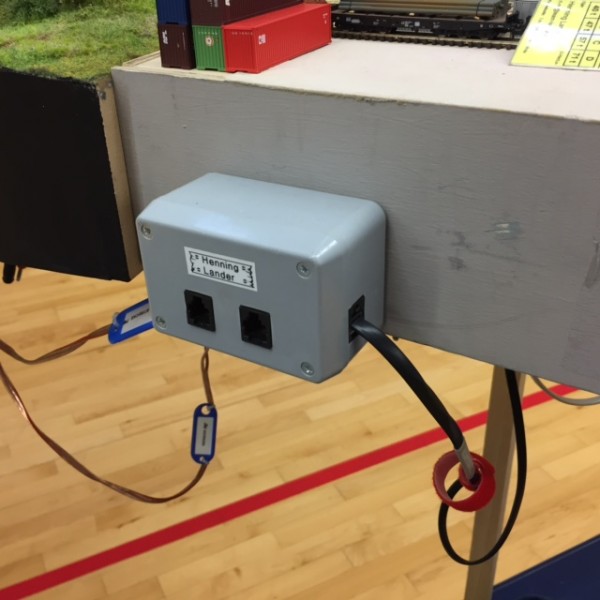

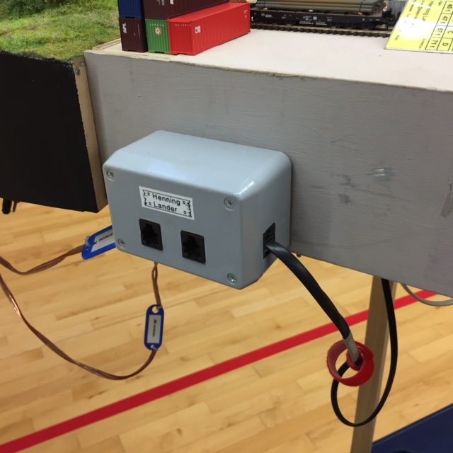

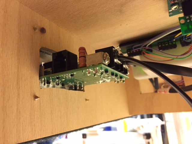

v digitálu se používá několik jednoduchých metod - Třeba takové, že se použije telefonní krabice "na omítku" a do ní se vše nacpe.

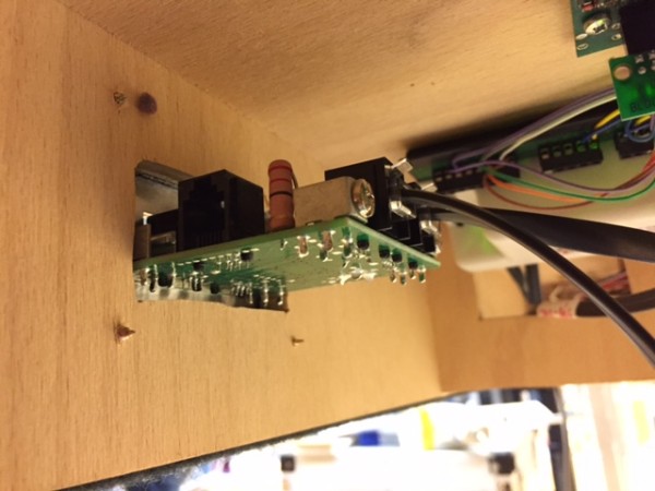

Nebo se použije přední panel a konektory se nechají vzadu na desce - do kolejiště se udlá velká díra, kterou ten panel překryje (pohled zezadu):
Příspěvky: 5422

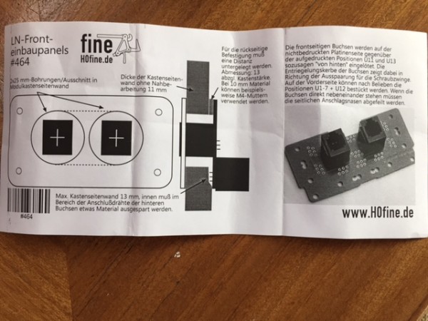

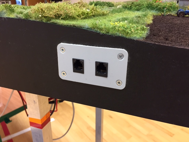

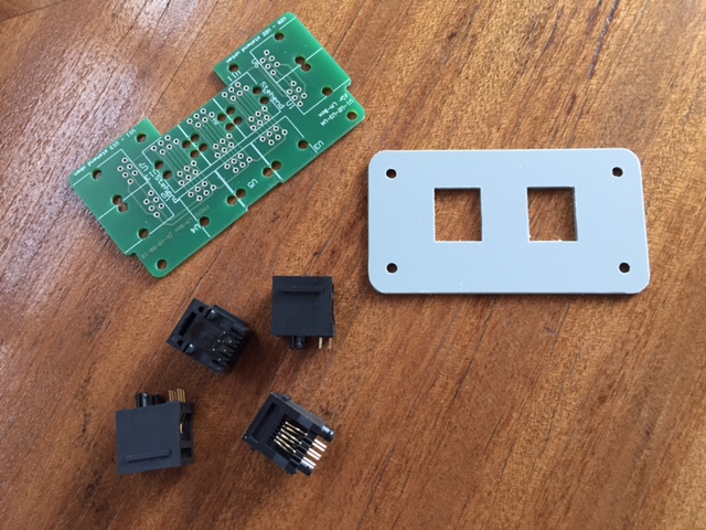

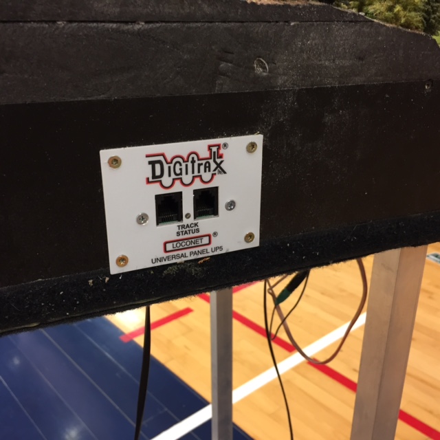

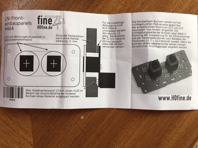

Myslím než něco vymýšlet je použít osvědčené řešení. Jsou různé možnosti, stavebnice od firmy H0fine, nabízená ve dvou versích, vestavné o povrchové, nebo UP5 od Digitraxu. Viz obrázky v tomto a dalším příspěvku. Čelní deska je u HOfine plast ve stříbrné barvě, u UP5 je hliníková, šedě lakovaná. Výhodou H0fine je u vestavného řešení možnost osadit i více konektorů a mít tak možnost rozbočení.
Pokud se rozhodneš pro vlastní výrobu, vyběr kvalitní konektory a ne ty nejlevnější, u kolegů v klubu už jsem viděl řadu nefunkčních.

Příspěvekod HonzaM » stř 04 říj, 2017 10:03 am
Další obrázky k předchozímu příspěvku

HonzaM píše:Myslím než něco vymýšlet je použít osvědčené řešení. Jsou různé možnosti, stavebnice od firmy H0fine, nabízená ve dvou versích, vestavné o povrchové, nebo UP5 od Digitraxu. Viz obrázky v tomto a dalším příspěvku. Čelní deska je u HOfine plast ve stříbrné barvě, u UP5 je hliníková, šedě lakovaná. Výhodou H0fine je u vestavného řešení možnost osadit i více konektorů a mít tak možnost rozbočení.
A to na těch obrázcích je tedy jaký výrobek?

Edys píše:
Stavebnice na obrázku je H0fine, ten bez popisu čelní strany je také H0fine. Digitrax UP5 je zřejmý z popisu na čelním panelu. Ta fotografie zezadu je Digitrax UP5, fotografii H0fine ze zadní strany nemám v dobré kvalitě, konstrukční řešení je obdobné. Povrchová varianta je H0fine.

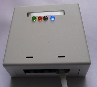

Ještě tento rok dá DIGI-CZ do prodeje něco podobného, univerzální rozbočovač pro XpressNet i Loconet. Bude vypadat podobně (dva konektory dopředu a 3 - 5 dozadu, rep. do stran), LED indikaci Xpress / Loconet (B i T). Pro XpressNet možnost použití přímého i kříženého kabelu. Upevnění jako ten Digitrax UP5 (zapuštění do panelu). Cena přiměřená, rozhodně ne žádné výpalné ...
