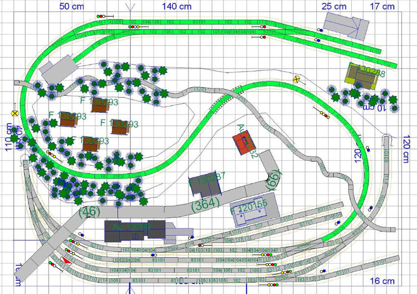

Panove, otazky nedouka - uvitam odkaz na dokumenty k sirsimu pouceni, idealne navic zodpovezeni dotazu:
1/ Pokud se stavi vlakova cesta na zhlavi je nejak urceno ktere vymeny se maji prestavit drive a ktere pozdeji (tzn. ve smeru jizdy, v opacnem smeru, ... ?) pripadne je to jedno ?
2/ Je urcene poradi (v pripadne vicero navestidel po ceste, jako napr. prujezd stanici) v jakem maji "naskakovat" signaly ? Predpokladam ze navestidla se meni az po fyzickem nastaveni vlakove cesty/vyhybek.
3/ V pripade, ze se posunuje, napr. z koleje 3 na kolej 4, a vozidlo prejizdi zas zpet: je hned od pocatku na 3. a 4. koleji signal "posun povolen", nebo se signalizuje postupne (tzn. povolit na 3. koleji, nasledne na 4.) ?
4/ U planku lajblta zde -- omlouvam se za nechapavost, ale jak se pouziva seradovaci (?) navestidlo na vedlejsi trati ve smeru OD nadrazi (vedle cisla "120") - predpokladam ze je umistene za vytaznou delku ?
Premyslim, jak instruovat Arduino, aby v "detskem rezimu" zjednodusilo praci s ovladacim pultem ...

1) pokud je mi známo, tak je to jedno
2) napřed se postaví cesta a uzavře se jízdní cesta, potom se staví návěstidla - tedy ano
pořadí stavění návěstidel je liší podle zabezpečovacího zařízení
pokud přeskočíme elektromechaniku, tak se návěstidla k danému úseku staví ihned po uzavření příslušné jízdní cesty, u rychlostní návěstní soustavy se ještě mění znaky na návěstidlech v závislosti se změnou znaku na následujícím návěstidle, u cestových návěstidel umístěných na nedostatečnou zábrzdnou vzdálenost může být změna znaků složitější
3) opět závisí na použitém zabezpečovacím zařízení
pokud máme situaci jako na odkazovaném plánku tak napřed posun dovolen ze 3. koleje a potom posun dovolen na 4. kolej
4) jedná se o reléovku a seřaďovací návěstidlo plní funkci označníku, při potřebě posunu za označník není nutný písemný rozkaz, stačí rozvítit posun dovolen
5) pokud modelujeme reléovku a chceme být věrní, tak návěsti pro vlak a návěsti pro posun mají jiná pravidla pro přestavení z polohy jízdu dovolující do polohy jízdu zakazující
vlak přestaví návěstidlo do polohy stůj při obsazení prvního kolejového obvodu za návěstidlem
posun přestaví návěstidlo do polohy stůj/posun zakázán po uvolnění kolejového obvodu před návěstidlem

1. není to úplně jedno.
Výhybky, které dělají odvrat mají pevné předepsané pořadí ovládání.
Je to podobné, jako s výkolejkou. Taky ji musíte nejdříve odklopit, než můžete přestavit na danou kolej výhybku.
U odkazovaného obrázku se domnívám, že by pevnou vazbu měl mít angličan s výhybkou u tunelu na pravém zhlaví a výhybky na 3. a 4. kolej od budovy taktéž na pravém zhlaví.

Obávám se, že se tu pletou dva pojmy. Vzájemná poloha výhybek ve vlakové cestě a pořadí ovládání.
Do vlakové cesty patří také odvratné výhybky a výkolejky. Samozřejmě že první výhybka vpravo a angličan mají závislé polohy, stejně tak jako výhybka na kusé koleji vpravo dole.
To ovšem nijak nesouvisí s pořadím přestavování. Výjimkou pevného pořadí přestavování je zabzař s klíči, kdy jednotlivé klíče postupně uvolňují/zapevňují v zámcích výměn. Nevím nic o tom, že by v stavědlovém přístroji nebo na releovce byly závislosti mezi pákami nebo řadiči. Zajišťuje se až jejich koncová poloha. Ale můžu se mýlit.

MiG jde mi vicemene o to, ze mohu-li si celkem libovolne zvolit jak presne TCO v "detskem" rezimu na zaklade stisku "tlacitka koleje" rozesle prikazy ke zmene vymen+navestidel, tak bych to mohl udelat ve "spravnem poradi".
sidlo píše:3) opět závisí na použitém zabezpečovacím zařízení
Dalo by se tedy rici, ze ve stavu "na zhlavi se posunuje" bych mohl
a/ signalizovat automaticky posun povolen tam, kam smeruji vyhybky, nebo
b/ podminit znak "posun povolen" predchozim prestavenim vyhybek na prislusnou kolej
sidlo píše:5) pokud modelujeme reléovku a chceme být věrní, tak návěsti pro vlak a návěsti pro posun mají jiná pravidla pro přestavení z polohy jízdu dovolující do polohy jízdu zakazující
A hele... automaticke "shazovani" mne nenapadlo. V modelu to bude potiz, pokud uvolneni / obsazeni budu brat z proudovych detektoru :)

3) vždy platí napřed postavit cestu a až potom návěstidla, a to i v případech kdy jsou návěstidla na výhybkách nezávislé
- nedělal bych automatické stavění návěstidel podle přestavování výhybek, to by bylo hodně nemodelové, v extrémním případě kdybych měl postavenou cestu na 4. kolej a začal přestavovat výměny na 1. kolej (nemodelové číslování kolejí) tak by se mi postupně rozsvěcela návěstidla na 4., 3., 2. a nakonec 1. koleji
5) tak to prohlasme za elektromechaniku a shazovat návěst bude signalista (což může být i proudový snímač)

sidlo píše:3) vždy platí napřed postavit cestu a až potom návěstidla, a to i v případech kdy jsou návěstidla na výhybkách nezávislé
Aha ne, nerozumime si. Uvazoval jsem pult s "detskym" a "advanced" rezimem, kde v detskem rezimu by tlacitko koleje (u prislusneho zhlavi) postavilo cestu A TAKE zmenilo navestidla. V "advanced" rezimu by tlacidlo budto ovladalo jedinou vyhybku a nebo (to spis) pouze stavelo cestu, a zbytek by zbyl na obsluhu. Kazdopadne ne zcela automaticky podle zmeny stavu vymeny, ale "na povel".
Pokud se zadari tak "automaticky" by mohlo byt neco jineho. Vzhledem k tomu ze ani TC neumi poradne resit rychlostni soustavu, resp. sled navesti, bylo by legracni zavest neco jako "virtualni navestidla" (jen pridelena DCC adresa), ktera by byla dobra jen a pouze k tomu, ze je XpressNet zarizeni (= Arduino) odposlechne, vyhodnoti ve vztahu k postavene ceste a vyda pokyn pro skutecne navestidlo. Ve vysledku by se tak pripojenim XpressNet "pridavneho zarizeni" daly zmodifikovat signaly podle stavu vyhybek (rovne/odbocka) a/nebo nasledujiciho navestidla. Moderni nahrada za Zhlavika :)

Mě ten dětský režim přijde mnohem složitější než advanced.
Releovka má na každém zhlaví u každé koleje dvě tlačítka - zelené a bílé. Cesta se staví odkud - kam. Vlaková cesta začíná zeleným tlačítkem a končí bílým. Posunová cesta začíná i končí bílým tlačítkem. Příklad průjezdu po 3. koleji. Na vjezdové koleji zelené tlačítko, na třetí koleji bílé tlačítko a na protilehlé odjezdové koleji bílé tlačítko.
Pro provoz doma to můžu zjednodušit přepínačem na zhlaví pro posun a vlaky a sníží se počet tlačítek na polovinu.
Pro další zjednodušení logiky můžu volbu směru nahradit dalším přepínačem vjezd a odjezd a nemusím sledovat pořadí mačkání tlačítek a odpadá tlačítko na vjezdové koleji.
V každém případě je to pro arduino hodně vstupů a výstupů: tlačítka na panelu, indikace postavení cesty na panelu, indikace postavení návěstidel na panelu, obsazenost kolejí na panelu, snímání obsazenosti v kolejišti, snímání polohy výhybek v kolejišti, ovládání výhybek v kolejišti, ovládání návěstidel v kolejišti. Když bych to chtěl táhnout až k této dokonalosti (a jednou k tomu u mě dojde, ale s JMRI), tak se bez řízení počítačem neobejdu.
