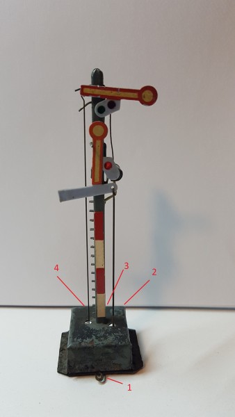

Zdravim vsechny

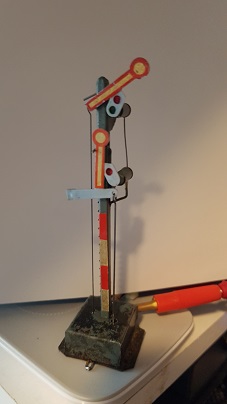

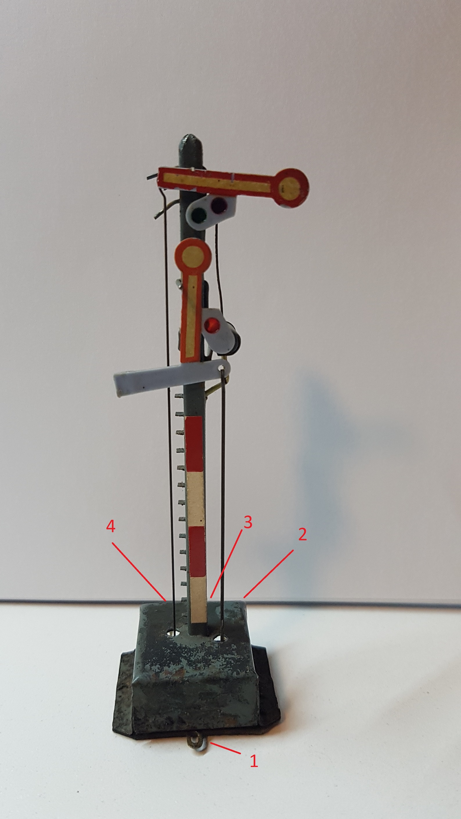

mam tohle elektromagneticke navestidlo, poradi mi nekdo jak zapojit osvetleni. Ma tri vyvody 1. spolecna zem 2. zveda volno 3. horni rameno vodorovne spodni sikmo 4. rozsviti se svetla.
Pokud ale pripojim na svetla proud sviti ale ramena prestanou fungovat. Nevim jestly delam neco spatne nebo je vadne.
Diky

tak je to jinak 2. 3. 4. prestavuje navestidlo do vsech poloh ale bez svetla.

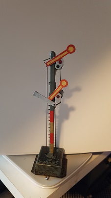

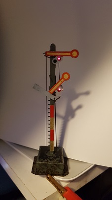

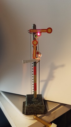

Příspěvekod petrsacl » ned 12 bře, 2017 6:07 pm
tak sem zkusil vsechny kombinace v nazvu fotky sou kontakty pod proudem.
1 a 2.jpg (36.12 KiB) Zobrazeno 8508 krát
1 a 3.jpg (35.51 KiB) Zobrazeno 8508 krát
1 a 4.jpg (37.09 KiB) Zobrazeno 8508 krát
petrsacl
Příspěvky: 105
Registrován: ned 12 bře, 2017 10:37 am
Bydliště: Tišnov
Re: Dotaz na dvouramene navestidlo.

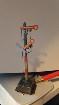

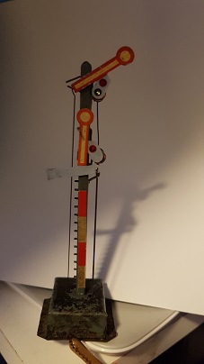

Příspěvekod petrsacl » ned 12 bře, 2017 6:08 pm
dalsi varianty
2 a 3.jpg (35.27 KiB) Zobrazeno 8508 krát
2 a 4.jpg (35.39 KiB) Zobrazeno 8508 krát
3 a 4.jpg (35.26 KiB) Zobrazeno 8508 krát

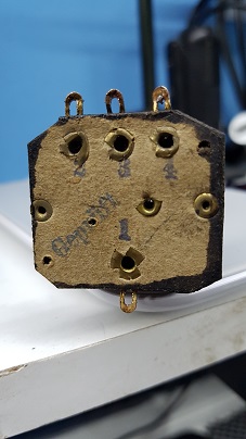

Příspěvekod petrsacl » ned 12 bře, 2017 6:14 pm
jen pro poradek jeste spodni cast

Příspěvekod hank » ned 12 bře, 2017 6:43 pm
A když jsou obě ramena nahoru, tak nesvítí nic?
Ta varianta horní rameno vodorovně - spodní nahoru je nesmyslná. Ty ostatní denní návěsti jsou OK a odpovídají předpisům, jak jsem to popsal, akorát pro volno do odbočky (v ajznboňácké hantýrce "dvakrát") nevidím noční návěst - opravdu tam nic nesvítí?
Kdo je výrobce toho klacku a jaká je modelová velikost? Nějaké schéma u toho nebylo?
Kde chceš návěstidlo použít? Mohlo by být jako vjezdové do stanice, před odbočkou ze strany proti hrotu výhybky, před odbočkou ze strany po hrotu výhybky z odbočující tratě, ale tam bys využil jen návěsti stůj a "dvakrát", nebo jako odjezdové v odbočné stanici s možností návěstit odjezd na jednu trať přímo a na jednu odbočkou.

Příspěvekod MiG » ned 12 bře, 2017 7:17 pm
Z mého pohledu to vypadá, že 4 je společná, 1 osvětlení a 2 a 3 jednotlivá ramena.

Příspěvekod petrsacl » ned 12 bře, 2017 8:12 pm
Diky za moc odpovedi. Varianta jak pise MiGse zda byt spravna jen pochybuju ze ho pouziju na kolejisti (pripadne mi ze to dost topi abych to dal ne drevenou desku) asi bych mel strach.

Příspěvekod MiG » ned 12 bře, 2017 8:42 pm
petrsacl píše:Diky za moc odpovedi. Varianta jak pise MiGse zda byt spravna jen pochybuju ze ho pouziju na kolejisti (pripadne mi ze to dost topi abych to dal ne drevenou desku) asi bych mel strach.
Chtělo by to snížit napájecí napětí. Alespoň pro světla.
A taky tento typ návěstidel nebyl vždy stavěn na trvalé napájení "akčních" cívek. (trvalé je myšleno více, než jednotky minut)
MiG

Příspěvekod petrsacl » ned 12 bře, 2017 9:49 pm
Klobouk dolu je to opravdu firmu Hans Rarrasch. Je tam i schema podle neho je na svetlech odpor.
