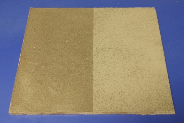

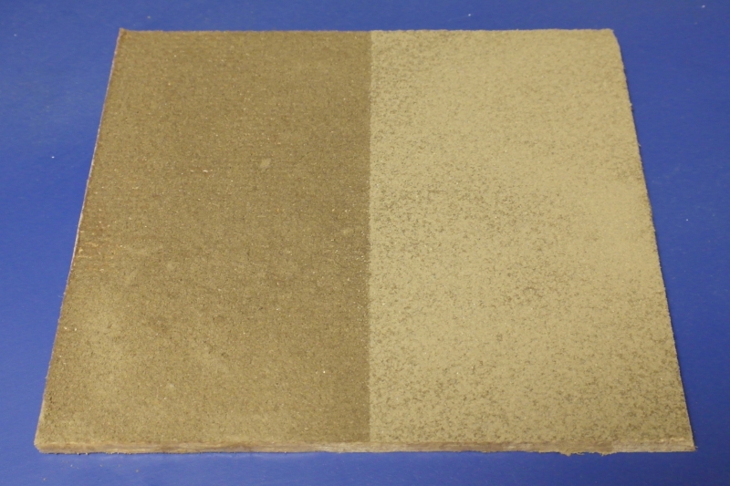

Příspěvekod mnitka » ned 15 led, 2017 7:21 pm
Hlína se dá lepit barvou nebo disperzním lepidlem. Na obrázku jsou vidět všechny kroky před zafixováním.
Povrchové zafixování provádím zředěným disperzním lepidlem nanášeným rozprašovačem. Bohužel jsem ještě nenašel žádné lepidlo nebo lak, který by ve finále neztmavil hliněmý povrch. Na obrázku níže je hliněný prach P-04 hlína střední z mojí nabídky, vpravo zafixovaný a přilepený, vlevo jen volně nasypaný.
Takto upravený povrch je po dokonalém vyschnutí pevný, stabilní a dostatečně odolný. Se změnou tmavosti povrchu je nutné předem počítat a volit tak světlejší odstín vzhledem k zamýšlené barevnosti výsledku.

Příspěvekod Tomáš » čtv 26 led, 2017 7:25 pm
Já mám s tím tmavnutím problém neustále a dost mě to štve...Chtěl jsem si udělat letní polní cestu mezi poli a vypadá to spíš jako cesta po dešti.
Pokud hlínu prvně navlhčím vodou s jarem a pak zakapu disperzí,je to špatný. Pokud natřu podklad disperzí a poté zasypu hlínou = prachem,je sice efekt daleko lepší,ale i tak to není úplně ono. Mám tady z léta nasbíraný světle šedý prach,tak to zkusím ještě s ním,ale zatím jsem se k tomu nedostal.Světlejší odstín už asi neseženu.
Ted jsem se věnoval zasypání koleje směsí písku hlíny a tam je to úplné tragedie. Směs po zalití lepidlem změní odstín a splívá z pražci :(

Příspěvekod Tomáš » čtv 26 led, 2017 7:28 pm
mnitka píše:Hlína se dá lepit barvou nebo disperzním lepidlem. Na obrázku jsou vidět všechny kroky před zafixováním.
A konkrétně k tomuto obrázku: čím je udělaný ten povrch výhybky? Je to zaprášeno hliněným prachem? Nebo nějaký pigment?
Podobně sem to zkoušel i já,ale jakmile jsem nanesl rozprašovačem naředěný duvilax = druhý den = vypadalo to jako kdyby bylo právě po dešti. Celá práce byla vniveč. Co s tím?
