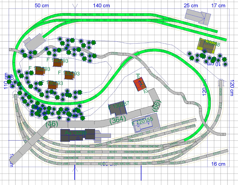

pro hrackove kolejiste (kde se doufam v zime vynorim z podzemi) bych potreboval pomoci (= vymyslet) osazeni navestidly. Provoz se predpoklada osobni na 'hlavni' trati se zastavkou a mijenim ve vetsim nadrazi, nejake nakladni manipulacni vlaky + trochu posunu / odstaveni vozu. Do koncove stanice asi bude pendlovat motoracek (obcas dojede az "do mesta" ve skrytaku), cca 2x za den manipulak vyvazejici/svazejici naklad. Kolejiste ma byt "hraci" - takze ac se jedna o male stanice, rad bych jej osadil svetelnymi navestidly v plne palbe (deti rady svetylka); z patic se daji vyjmout vzdy :)
Mirne nekonzistence (napr. vjezdove navestidlo pred pravym zhlavim - zrejme by melo byt jeste pred tunelem, ze) pro 'hravejsi' dojem zanedbam, ale nerad bych se dopustil vyslovene pitomosti; navic treba u kusych koleji nevim kam/zda vubec strcit seradovaci trpasliky. Pomuzete, prosim ? At uz nacmaranim do planku ci vykladem. Miry na okrajich neberte vazne - rozmery jsou cca 120 x 170

belgarat:
Chybí docela dost informací. Třeba epocha, zda rychlostní soustava, které koleje jsou u stanic dopravní a manipulační,…
Nějak jsem si provozní situaci domyslel. V odbočné stanici beru koleje od budovy - 1. manipulační, 2. dopravní, 3. dopravní (hlavní, tj. jakože průjezdná rovně), 4. dopravní. V koncové dělené kolejovou spojkou - 1. dopravní / dopravní, 2. manipulační / manipulační.
Vjezdová návěstidla z obou směrů hlavní tratě jsou jako za tunelem, vepředu není místo. Vedlejší trať bude řízená dle D3, takže je koncová stanice bez návěstidel, přeci jen má jen jednu dopravní kolej. Vjezdové návěstidlo z vedlejší tratě ŽČB, kdybys ho nesehnal, tak ŽČBŽ a spodní světlo nezapojené. U předvěsti jsem zvažoval i variantu bez zeleného světla (vjezd na pomalu, žlutá bliká), ale takhle aspoň nebude komplikované zapojení. Vjezdové návěstidlo může mít dva nebo tři základní stavy: červená (stůj), žlutá (vjezd do stanice, očekávat stůj), žlutá bliká (průjezd stanicí) - tento ale můžeš vynechat a vlaky budou mít z vedlejší tratě vždy povinnost zastavit, což je také možné a navíc umožní natvrdo spojit spouštění světel předvěsti a návěsti na jeden přepínač. Přivolávačku (blikání bílé) bych nemodeloval, nechám na tvém zvážení.
Když chceš hodně světýlek, budou odjezdová návěstidla u všech dopravních kolejí. Budou řídit i posun (na sloupu červeno-bílé pruhy v poměru 2:1). Budou mít tři stavy: 1. stůj (Č), 2. volno, tj. odjezd (ZŽ nebo Z), posun dovolen (B). Návěstidlo u druhé koleje vpravo bude ještě rozlišovat volno přímo (Z) na vedlejší trať a volno do odbočky (ZŽ) na hlavní trať podle polohy anglické výhybky. Seřaďovací návěstidla (zde v plánku by u nich měla být výkolejka) kryjí manipulační kolej jako celek a vlečku dole, použil bych normální na stožáru.

Panove - omluva za malo informaci. Epocha je IVb, prelom 70/80 let. Tenka nudlicka tahnouci se klikate pres kolejiste je ve skutecnosti potok; omlouvam se :-) zapomnel jsem ho z layoutu vyfiltrovat.
Vyznam koleji kolega D odhadl presne, ackoliv mi vychazelo ze i na 1. kolej (brano od stanice) bych potreboval obcas vjet. Presne receno mi pendlujici motorak bude semtam odpojovat pripojny vuz a nechavat "nekde". Ve stavajicim osazeni by to znamenalo prijet na 2. kolej (od stanice), vozik pak nechat prekazet tam ;) nebo posunovat sem-tam na kuse koleje. Co z toho odpovida vic "realite" ?

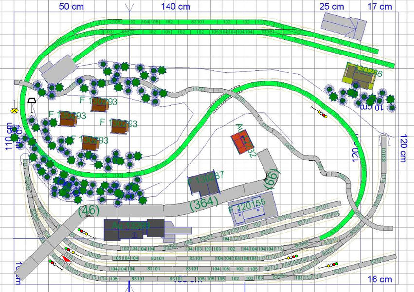

Příspěvekod D » úte 11 říj, 2016 11:26 am
belgarat:
Normální je z vedlejší tratě vjíždět klidně na jedinou dostupnou dopravní kolej a osobním vagónem šibovat, klidně po první koleji. Ideálním místem k odstavování je první kolej naproti skladišti nebo druhá kolej u skladiště. Kolem nádraží je potřeba mít výtažnou délku na manipulaci. Opravdu nevidím dostatek prostoru pro vjezdové (cestové, opakovací) návěstidlo na hlavní trati.
S výhradami by se dalo uvažovat o zdopravnění první koleje. Ale není tu prostor ji rozdělit na dva úseky před/za výhybkou, takže jen jednoduché krytí seřaďovacím návěstidlem a výkolejkou z odbočky od skladiště.
Dálkově ovládaná koncová stanice ve čtvrté epoše? Asi ne. Ale když světýlka, tak na předvěst pouze žlutá (svítí/bliká), vjezdové ŽČB, odjezdové vlevo ZČ (ZČB), vpravo žádné nebo jen červená. Odjezdová návěstidla neřídí posun (červeno-bílé pruhy na stožáru v poměru 1:1). Vjezd a odjezd je možný pouze po první koleji.
Řídit posun návěstidly ve stanici o jedné dopravní a jedné manipulační koleji je pitomost. Navíc kolejová spojka by komplikovala návěštění odjezdu, bylo by třeba před výhybku od budovy z obou stran vložené návěstidlo, u budovy asi trpasličí. Prostě návěstní guláš. Takhle to vidím jako pseudoreálné maximum.

Příspěvekod sidlo » úte 11 říj, 2016 11:30 am
I ta kolej před staniční budovou může být dopravní. Potom
  • na obou koncích budou odjezdová návěstidla čtyřsvětlová z-č-b-ž
  • u výhybky na výjezdu z kusých kolejí bude seřazovací návěstidlo s výkolejkou
  • vjezdové návěstidlo z lokálky bude čtyřsvětlové ž-č-b-ž
Pokud nebude rychlostní návěstní soustava, tak všechny odjezdová návěstidla budou třísvětlová z-č-b.
Vjezdová návěstidla nebudou návěstit očekávej 40 km/h při průjezdu odbočkou, ale pouze 40 km/h a výstraha. Bude to jednodušší na prodrátování.

Zdravím, pánové. Pokud kolejiště představuje 70. léta, není to zapotřebí s návěstidly až tak přehánět. Na trati tohoto typu by tehdy byli na vrcholu blaha, pokud by ve stanici byla elektromechanika nebo TEST (TEST10 - světelná návěstidla, ručně stavěné výměny; TEST14 - světelná návěstidla, motoricky stavěné výměny). Na rozdíl od dnešní doby, kdy se návěstí doslova "každej prd" a není problém postavit návěstidla 80 metrů od sebe (zdravím Tanvald), vystačíte si s vjezdy a odjezdy. Ranžírky tak možná na výjezdu z depa nebo vlečky. Mohlo to vypadat třeba jako na obrázku.
Vjezd z vedlejší tratě nemá zelené světlo, protože odjezd přímým směrem není možný. Při průjezdu tedy bude vjezd ukazovat "rychlost 40 km/h, potom 40 km/h" (horní pomalu kmitavé světlo a pod ním klidné žluté světlo). Všude, kde se odjíždí "odbočkou" (na pravém zhlaví tedy vždy kromě odjezdu na lokálku z 3. koleje) bude návěštěno "rychlost 40 km/h, potom volno".
Pokud se nepoužije rychlostní soustava, jak už psal přede mnou kolega sidlo, bude vjezd z vedlejší tratě návěstit jen "Stůj" nebo "Rychlost 40 km/h a výstraha". Odjezdy mohou být čtyřsvětlové i bez rychlostní soustavy, kupodivu i tedy existuje na odjezdových návěstidlech "Rychlost 40 km/h, potom volno". V takové stanici pouze nejsou návěsti s kmitavými světly na hlavních návěstidlech (namísto "40, potom 40" je "40 a výstraha" apod.).
Pokud se nepoužije rychlostní soustava ani cestová návěstidla, nebudou zapotřebí žádné závislosti. Pominu to, že bez závislosti na výměnách půjde postavit volnoznak z koleje, ze které není postavená vlaková cesta, nebo i víc volnoznaků současně, protože kolejiště bylo prezentováno jako "hračkové". :) Pokud bude 5. kolej manipulační, zjednoduší se i vjezdové návěstidlo z lokálky (ž-č-b). Pokud to má být ještě jednodušší, vynechal bych i bílé světlo na odjezdových návěstidlech (TEST10 také neumí řídit posun) jako na prvním obrázku.

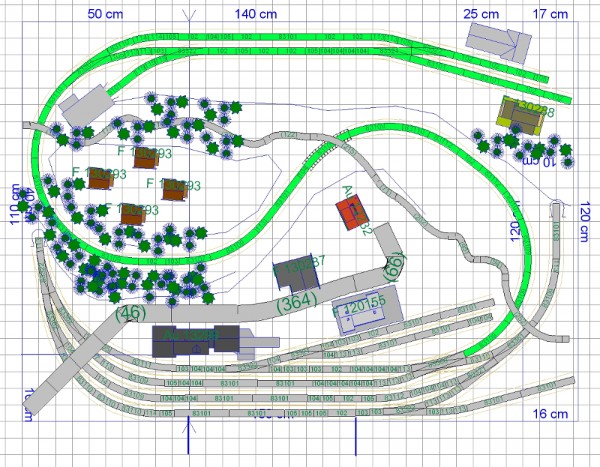

Příspěvekod lajblt » čtv 13 říj, 2016 9:18 pm
A pokud to má být "f plný palbě", tak by to mohlo vypadat jako na plánku. Ovšem tyhle zběsilosti jsou typické až pro současnost, tj. epochu VI.
