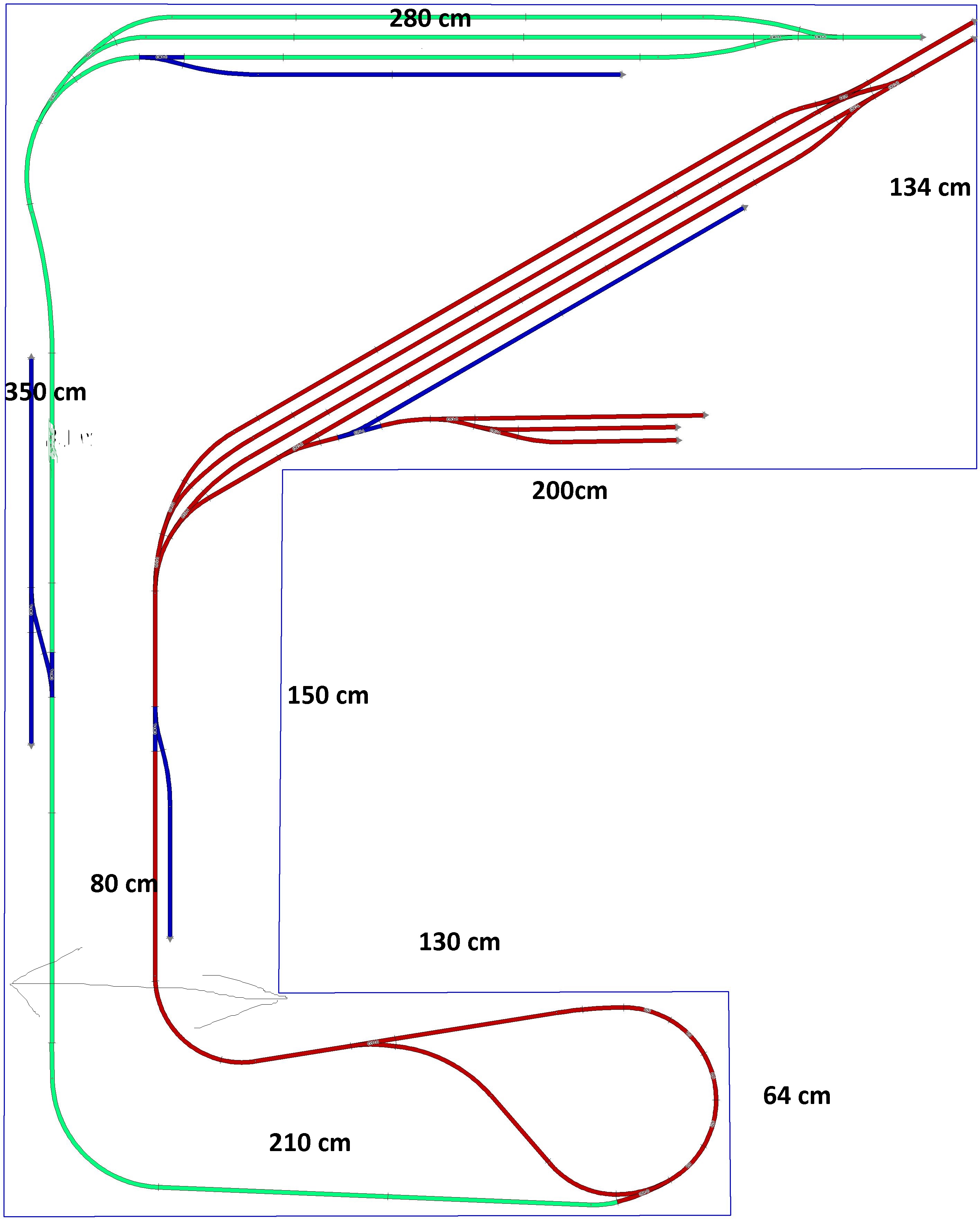

No ,tak jsem vše přeměřoval a lepší bude tento rozměr na obrázku ,milan ferdián děkuji

Tento projekt je daleko slibnější a střízlivější.Vše je v jedné úrovni nebo zadní stanice je o patro výše?

vede to nahoru ,něco v tomhle bych chtěl .

Příspěvekod milan ferdián » stř 20 kvě, 2015 4:45 pm
Ještě přemýšlím,u té zadní horní stanice,drážní budovy budou znázorněny poloplasticky na pozadí?

Příspěvekod pavel1111ify » stř 20 kvě, 2015 4:46 pm
ne ne bude před tím ,nebo zešikmit kolej

pavel1111ify píše:ne ne bude před tím ,nebo zešikmit kolej
Budeš mít vedle sebe dvě nádraží a nějak je musíš něčím od sebe oddělit.Aspoň hodně listnatou strání a u té dolní je třeba drážní budovy,postavit ven směrem ke kraji rámu kolejiště.

Příspěvekod pavel1111ify » stř 20 kvě, 2015 5:05 pm
takhle to myslím ,bude tam skála a kopec se stromama

Příspěvekod milan ferdián » stř 20 kvě, 2015 5:20 pm
Asi tak nějak? :wink:

Příspěvekod pavel1111ify » stř 20 kvě, 2015 5:58 pm
jo jo ,to tam u té smyčky je další výhybka ?
*upraveno - ještě tam napravo ty tři koleje ,přemýšlí že bych tam dal točnu a remízu ,zásobování naftou/uhlím vodou,popeliště a prohlížecí rampu

Příspěvekod D » stř 20 kvě, 2015 6:10 pm
pavel1111ify:
Ano, použitá jako odvratná, přestavuje se spolu s odbočnou výhybkou. Odvrat chrání přímý směr před vjezdem druhého vlaku z odbočky na hlavní trať - raději jeden vlak mimo koleje než dva vlaky v sobě. Takto se mimo nádraží obvykle spojují dvě tratě. Druhá odbočka za lesem je myšlená jako skrytá, takže tam totéž není.
K čemu je ten modrý ocásek před smyčkou, u těch 80 cm? Já bych ho zrušil, ať tam máš kousek širé tratě. (Případná vlečka by byla napojená do blízkého nádraží.)
