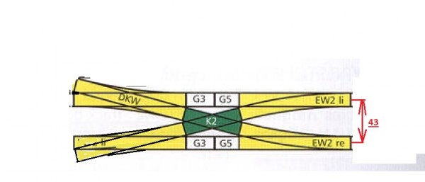

Mám dotaz ohledně velkého křížení TT ( Dvojitá kolejová spojka)
http://ttmodelar.eu/image/cache/data/zb ... 00x800.jpg
Potřeboval bych něco podobného, ale:
Levou půlku při použití EW2
Pravou půlku při použití DKW1
Dá se to taky nějak seskládat aby byla osová vzdálenost 43, jako u továrního výrobku.??

Tomáš píše:Potřeboval bych něco podobného, ale:
Nahradit EW2 pomocí DKW by mělo jít, ale osová vzdálenost Ti 43mm nevyjde ani s EW2 na obou stranách, bude to 62mm. Podívej se na http://lokopin.wz.cz/kolejivo/geometrie/geo.htm , druhý list uprostřed.

Příspěvekod Tomáš » pon 23 zář, 2013 6:29 pm
Ale ano, s Martinem to konzultuji. Těch 62mm to bude pokud seskládám jednotlivé komponenty bez úprav. Špatně jsem se spíš ptal. Mělo to spíš znít. Má s tím někdo zkušenost?
Říznout pilkou ANO, ale jak? 2x EW2 napojím na kříž K2, ten se ale musí nějak zaříznout a pak na druhou stranu napojit ty Angličany.
Zase se nechci pouštět do ničeho extra krkolomného. Uvažoval jsem tak že EW2 má stejně 15st jako EW1, tak bych se mohl nějak dostat na těch 43mm. Ve stanici těch 62mm nevadí, ale napojení na širou trať v takové vzdálenosti by vypadalo opticky asi dost divně. Pokud to lze nějak kosmeticky vyřešit, taky se tomu nebráním.

Příspěvekod Myšpulín » pon 23 zář, 2013 6:56 pm
Použij Milanovu metodu, tedy tužku a papír, pokud nemáš nějaký CAD program. Namalovat kolejnice, směry křížení, pak na to položit výhybky a DKW a na to křižovatku. No a hned uvidíš, co kde překáží. Protože jsem H0 pozitiv a TT přesně neznám, soudím asi takto:
a)
- odstranit křídlové kolejnice za srdcovkami výhybek, pokud jsou dělené od kolejnic
- odstranit křídlové kolejnice za srdcovkami křížení, pokud jsou dělené od kolejnic
- zjistit, kde říznout pražce
- případně zkrátit zůstavší kolejnice
b) pokud je kolejnice součástí srdcovky, najít místo mezi srdcovkou výhybky a srdcovkou kříže a tam provést kolmý řez
Poznámka: U DKW je to stejné jako u výhybky
