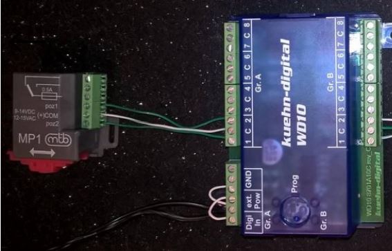

pavolb píše: Zdavim vie mi prosim niekto poradit ohladom dekoderu k tomuto prestavniku? Mam len jeden lebo sa tam nezmestil MTB ktorych mam viac . Tak ze potrebujem len dekoder na jednu vyhybku
S dekodéry na jednu výhybku to není tak růžové. Moc jich na trhu nenajdeš, a když, tak většinou ne od velkovýrobců, a za ceny přibližné dekodérům pro více výhybek.
Já bych ti doporučil koupit univerzální dekodér, který umí oba typy přestavníků. Pak by jsi mohl jedním dekodérem přestavovat jak MTB, tak ROCO 40295.
Za přijatelnou cenu už tu byl vzpomenutý např. Kuehn WD10 https://www.itvlaky.cz/vyhybkove-a-spinaci-dekodery/wd10/.
Daní za nízkou cenu je však absence českého návodu. Pokud jsi začátečník, u "itvlaky" si můžeš můžeš nechat poslat dekodér již nastavený podle tvých specifikací.

Také je varianta arduino dekodér domácí konstrukce.. kde ta cena bude jinde.Mám vyzkoušeno tento produkt má popis cz a s autorem se domluví pokud je problém.. Sám jsem si aplikaci upravil např na 3 prestavniky na modul kde jich více není.
http://dccdoma.eshop-zdarma.cz/index.php?category_id=26

Příspěvekod j-novis » sob 14 bře, 2020 10:17 am
V podstatě je to podobný elektomagnetický přestavník, který se používá ke kolejivu GeoLine a funguje na stejném principu, takže bych ti doporučil použít toto:
http://www.digi-cz.cz/obchod/dekoder-pr ... o-goeline/

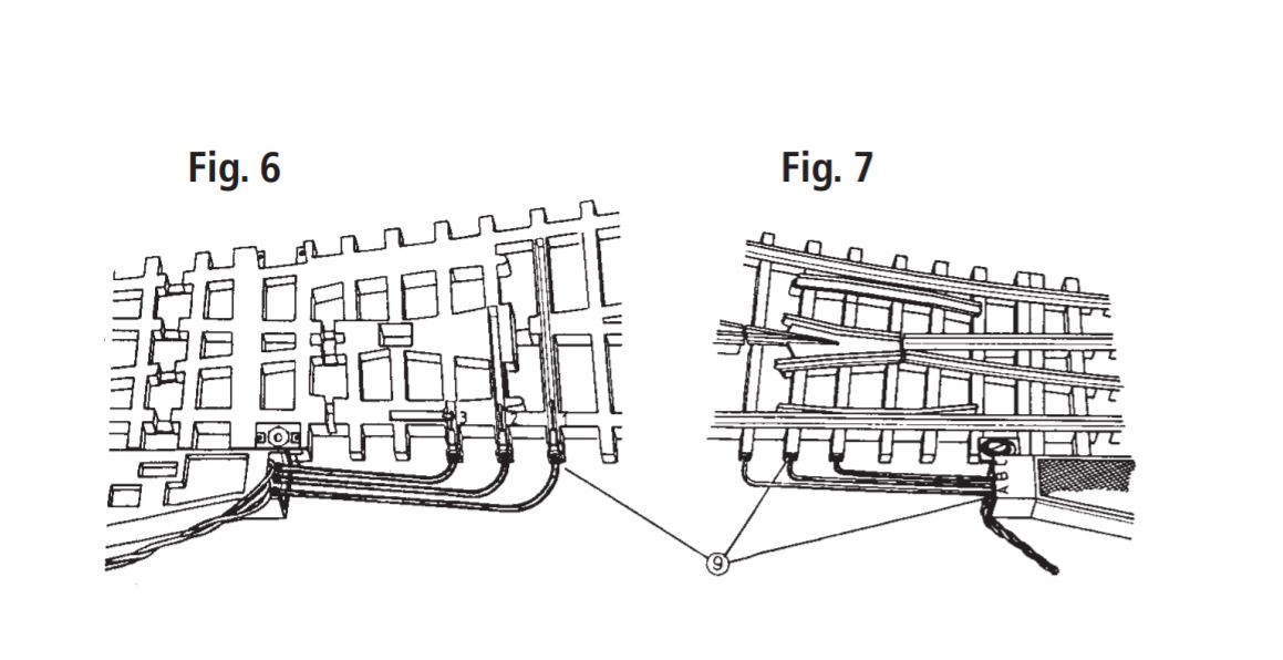

Dakujem vam za napady. Asi si necham na tej jednej vyhybke Roco prestavnik ale ako sa tam zapaja srdcovka?
Ked ze prestavnik je napojeny na trafak TR100 15V ale kolajnica je napajana z centraly a tam je 18V .
A v navode od Roca je nakreslene pokial dobre vidim ze sa to ma poprepajat navzajom tak teraz neviem.
Na prestavnikoch od MTB su na to zvlast kontakty

Příspěvekod Michal Šuhajda » úte 17 bře, 2020 5:05 pm
dráty od kolejí jsou přívody, třetí vede k srdcovce. uvnitř je přepínač, který připojuje podle polohy jeden či druhý přívod k srdcovce.

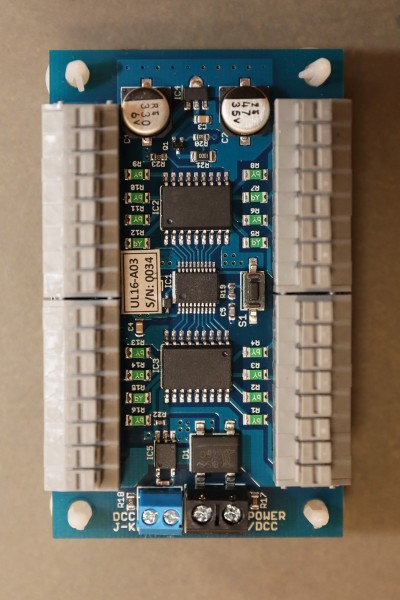

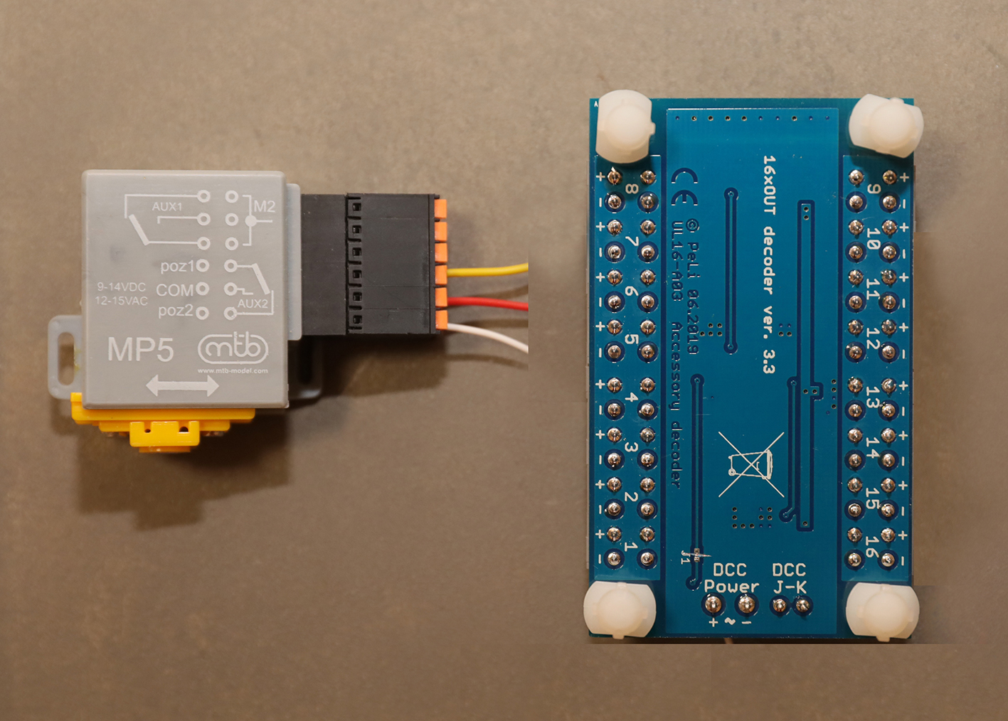

Ďakujem za radu uz som to urobil. Ale mam ešte jednu otázku ako mám zapojiť kontakty prestavníku na dekodér ? Mám tento dekodér Peli ale v návode to nieje.

Příspěvekod Pater » stř 18 bře, 2020 12:50 pm
A co použít návod. https://www.mtb-model.com/files/produkty/MP5-instrukceCZ_V1.pdf
Tam se píše "3-vodičové zapojení - zařízení ekvivalentní elektromagnetickým přestavníkům"
Dekodér Peli neznám, ale lepší foto je zde http://videopeli.szm.com/subory/zeleznica/digizeleznica010.htm

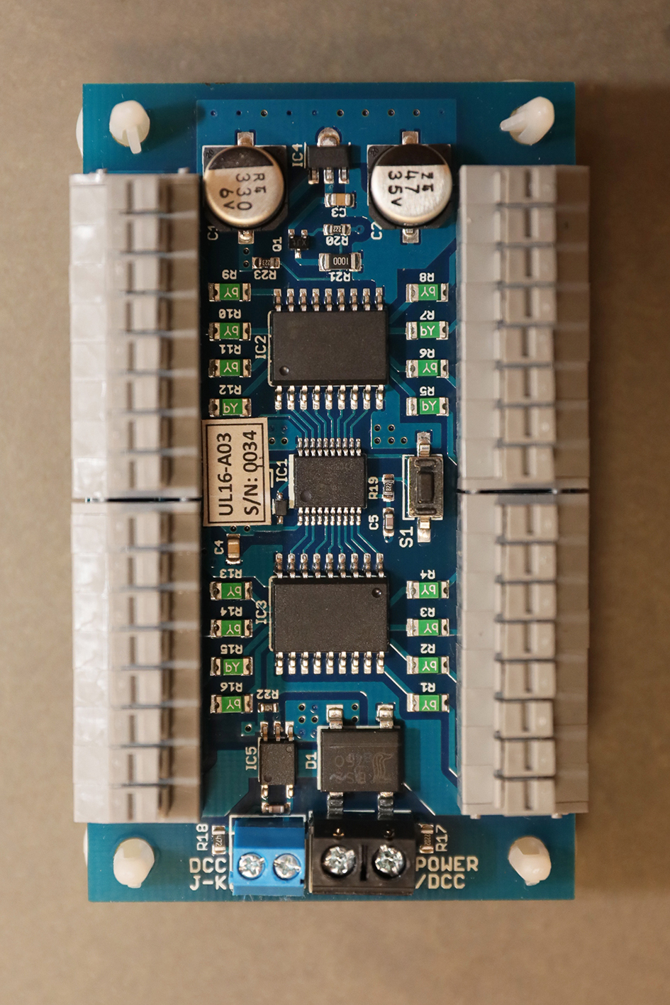

Příspěvekod Ivan » stř 18 bře, 2020 12:57 pm
Tento Peli ho dekodér jsem také neměl v ruce, ale četl jsem jeho návod a myslím si, že je určen primárně pro osvětlení (což ostatně autor uvádí). Mám od něj jiné produkty... Jeho nastavení na přestavníky nebude úplně jednoduché. Nechceš koupit např. Kuehn WD10, co máš na obrázku? Jednoduché zapojení jsem i já zvládl napoprvé (nejsem moc velký Elektro kamarád) a jsem spokojený. PELIho si můžeš schovat pro osvětlení...

Příspěvekod pavolb » stř 18 bře, 2020 6:25 pm
V návode je napísané že sa dá použiť na všetko. Chcel som dať zarobiť domácemu výrobcovi. Však aj som dostal odpoveď ako to zapojiť za to dík. Zajtra sa s tým budem hrať dúfam že mi to pôjde. :)
