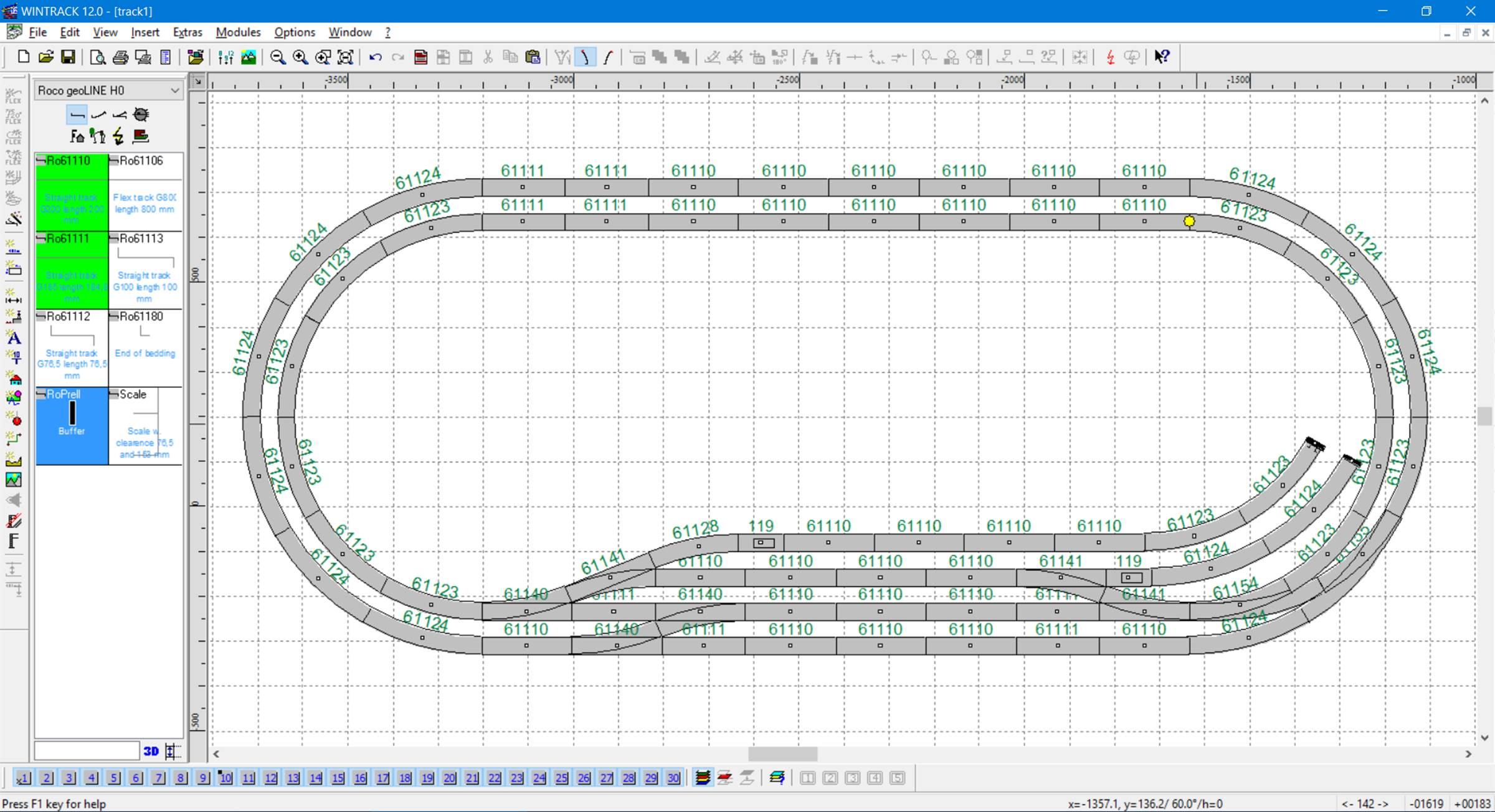

Tak se nám ten jednoduchý ovál ze startsetu docela rychle zvrhnul (viz příloha). Kluka jsem podcenil, digitální vyhybky švihá celkem svižně přímo z multimouse. Chtěl jsem ještě do tohoto oválu (limitováno vnějšími rozměry - už žádné další přestavování nábytku (alespoň prozatím :-) dokoupit koleje na smyčku pro otočení vlaku do protisměru. Zkouším kreslit různé kombinace dle dostupné geometrie, ale nedaří semi, vždycky to o kousek nevyjde, ani s použitím menších zatáček R2. Nezkoušel jste někdo ? Není tam nějaký fígl s těmi miniaturními kolejemi 61129 apod.? Díky předem za tip.

Nesestavíš.Zmiňované kolejivo tebou,je jen pro doplnění kolejových oblouků R2 a R3.Nezbývá jen upravit flexinu nebo řezem upravit požadovanou délku.

Je to o hodně málo asi bych to neřešil Geoline to zkousne ono se to ztratí v obloukách :D

A když už by se mi povedlo při troše násilí propojit vracečku do "protisměru", poradí si digi centrála nějak s polaritou ..?

Ne, na to se musí dokoupit speciální smyčkový modul. Koleje ve smyčce musí být oboustranně izolovány na dvou místech vzdálených od sebe alespoň na délku nejdelší soupravy (tedy asi izolovat celou tu úhlopříčku). Smyčkový modul se napájí z centrály a jeho výstup se připojí do odizolované části.

Trochu si prohlédni třeba TOHLE, tam je to ukázané.
