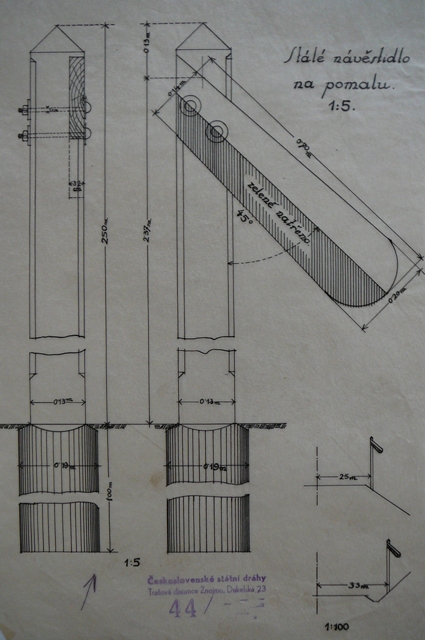

Příspěvekod Lubomír » pát 01 srp, 2014 8:15 pm
Přikládám dva obrázky z mých zásob, které potvrzují nebo vyvracejí to, co již bylo napsáno dříve. Fotografie strážníka na Ivančickém mostě z roku 1931 a výkres traťovky ve Znojmě Stálá návěst pomalu.
