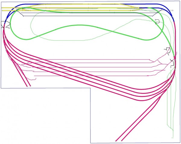

pavel1111ify píše:Ahoj ,doufám ,že mi pomůžete začínám stavět kolejiště v rozměrech 280xv užším 134 cm a v delším 220 cm, chci znát názor na návrh ?
velikost chci tt a budou koleje tilig tt
Je to klasické schema 6. téma - krátká odbočná trať http://mujweb.cz/masinky2003/navrh_kolejiste.html Stavím tématicky něco podobného, a nejenom já.
Můj názor. Málo kolejí ve skryté stanici. Zkrátit staniční koleje, aby se vlak vešel do skryté stanice. Pravý dolní roh využít lépe. Výjezd ze stanice vytočit doprava a podjet nádraží do skryté stanice.

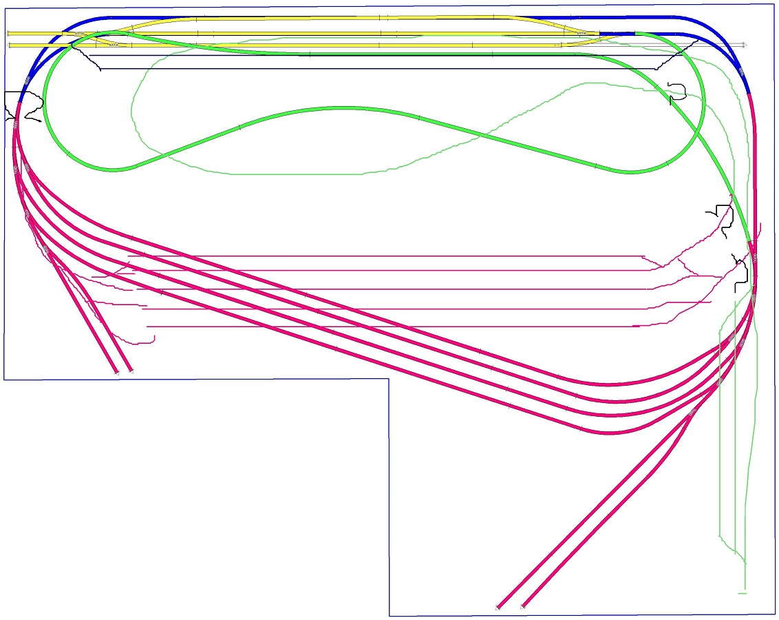

První návrh beru zpět. Přináší to třetí patro a to je komplikace.
Návrh č. 2
Koncovou stanici přesunout doprava. Trať do koncové části udělat z většiny viditelnou (je na co koukat) a udělat i pozvolnější stoupání. Koncová stanice v pravém dolním rohu vyplní tuto část kolejiště a zároveň to nebrání zavedení vlečky z hlavní stanice.
