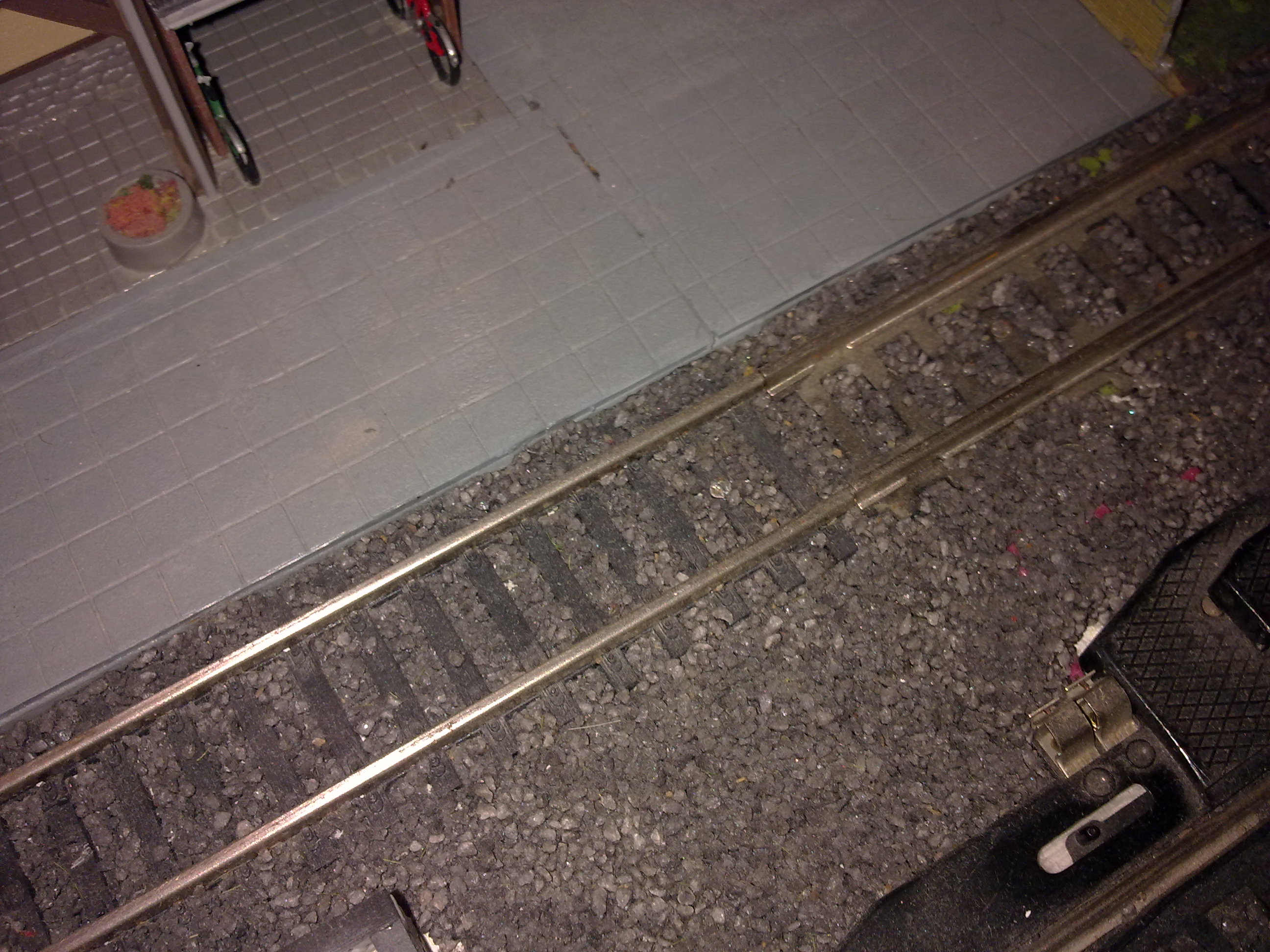

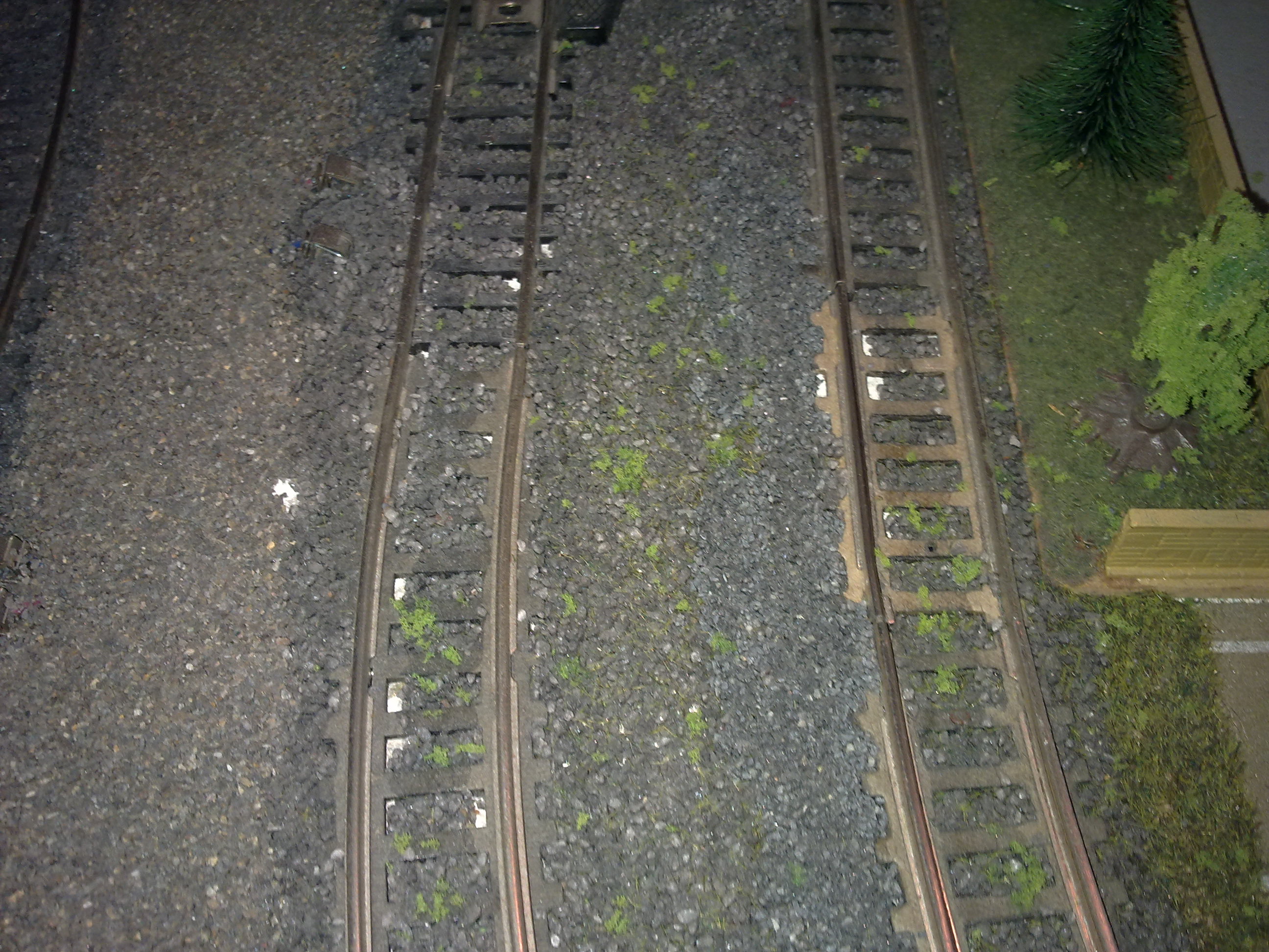

Jak jsem zde už před nějakým tím časem psal, tak tady konečně přikládám fotku z mého kolejiště .. kde je přestup mezi kolejemi ... které bohužel nevodí ... děkuji :)

Příspěvekod Tomáš » úte 02 úno, 2016 12:27 pm
Takže,máš podle mě dvě možnosti.
A. Propájet kolejnice mezi s sebou. Z boku pořádně očistit,nanést pájecí pastu a pájku spojit
B. K nevodivé části přivést dráty napájení.
Já používám kolejivo nové přesto každý úsek ( každou kolej metrové délky) zvlášť napájím a spojky poletovávám.

Příspěvekod Antonín » úte 02 úno, 2016 2:51 pm
Ok děkuji za radu :) určitě to zkusím a děkuji moderátorovi, že přidal o jakou diskuzi šlo :)
