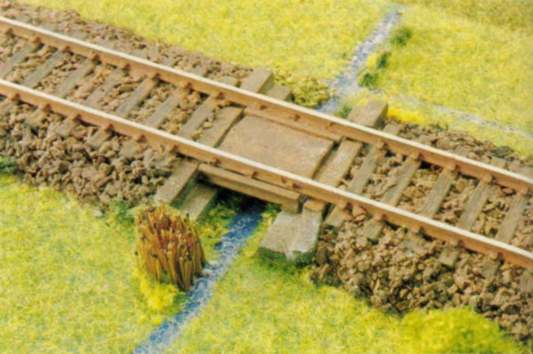

Propustek v niveletě nula máš dvě možnosti.
Buď jen naznačit hodně zarostlý propustek např. tmavší trávou, která roste ve vlhku a budou vidět jen vršky betonu / zdi.
Nebo můžeš v desce vyříznout určitou část.
Já mám kvůli místu u mini ram jen 5 cm vysoký, ale je docela děravý, mám tam ocelový most a tzv. otevřený propustek.

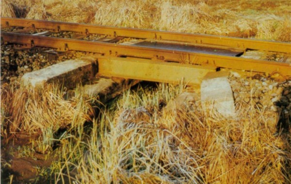

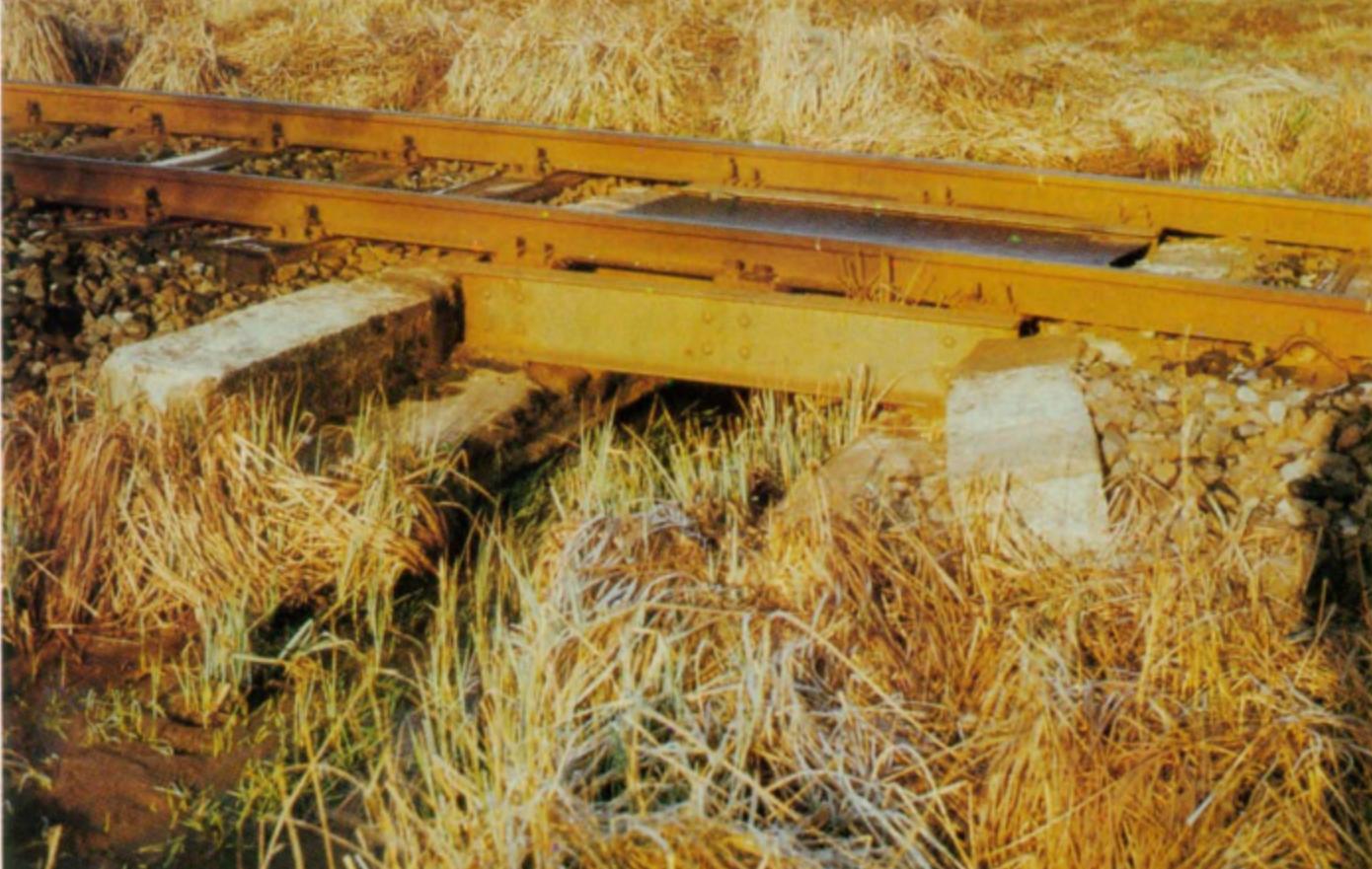

liborj píše:...mi není zatím moc jasné jak zařadit naznačený propustek, když nivelita tratě je 0...
Pravidlo č. 1 tvorby krajiny na kolejišti:
Nejnižší místo na viditelné části kolejiště patří vždy zásadně a jedině vodě. To platí, i když tam žádnou vodu nemáš; pak je to nejnižší místo tam, kudy by voda při tání sněhu nebo větším dešti odtekla.
I když je trať v nějaké placaté rovině, nikdy by koleje neměly ležet přímo na rovině základové desky; tzn., že pláň železničního spodku by vždycky měla být o něco výš než na základové desce.
Kdysi se u dráhy často budovaly tzv. otevřené propustky. Viz třeba:
Kolejnice nemusí ležet na ocelových nosnících - v začátcích stavby drah se často používaly i krátké dřevěné trámky.
Příspěvky: 6882
