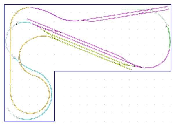

Příspěvekod mek » sob 04 pro, 2021 5:26 pm
Po dalších úpravách jsem dospěl k finálnímu návrhu. Inspirací jsou Hraničky ze 3. dílu Plány kolejišť Milana Ferdiána.
Viditelná část:
Skrytá část:
Kolejivo PECO 80, výhybky ve viditelné části jsou 14,5 st. ve skryté části jsou použity kratší 22,5.
Dvě zpětné smyčky, stoupání max 3%.
mek

Příspěvekod Jirkátor » sob 04 pro, 2021 6:02 pm
Pěkný. Sice trochu ambiciózní na začátečníka, ale pěkný. Jen bych ještě zvážil fakt, že na vedlejší trať lze odjíždět pouze z jediné koleje, což omezuje provozní možnosti.

Příspěvekod mek » pon 06 pro, 2021 9:41 pm
Díky. Pouštím se do stavby skrytého nádraží, o patro výš se dostanu až za dlouho.
Jak by to mělo vypadat, kdyby se odjíždělo z více kolejí na odbočnou trať. Je to běžné na českých nádražích epochy IV?

Re: Kolejiště N
Příspěvekod HonzaM » úte 07 pro, 2021 7:37 am
S kolejivem PECO Code80 nemám zkušenost (používám jen Code55), ale mám dojem že výhybkami 22,5 stupně bezpečně neprojedou všechna vozidla, jsou tam nějaká omezeni. Možná se pletu, ale raději si to včas ověř.

Příspěvekod Jirkátor » ned 19 pro, 2021 5:46 pm
mek píše:Díky. Pouštím se do stavby skrytého nádraží, o patro výš se dostanu až za dlouho.
Koukni třeba u mně. viewtopic.php?f=1&t=12586&start=45#p270794 Není to samozřejmě jediná možnost, ale u tebe by šla použít bez větších úprav plánu.
