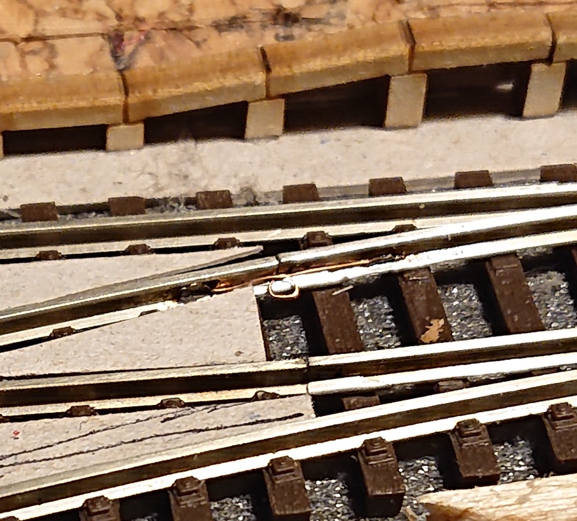

Příspěvekod Zlámalík » úte 03 led, 2023 8:36 pm
Já mám sice výhybky Kühn ze staré várky, ale pojistil jsem se připájením smyčky z tenkého drátku takto:
Tím je jazyk trvale spolehlivě napájený a ani nebude mít snahu se vysouvat. Po patinaci to nikdo neuvidí a takových smyček v kolejišti je...
