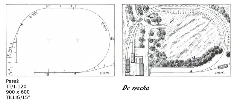

ahoj všem,
tak jsem včera večer (9. 1. 2024) konečně zahájil práci na kolejišti Pereš dle M. Ferdiána. Zatím pouze práci na papírovém projektu, ale už to je opravdu činnost. Budu průběžně informovat, včetně nákupu materiálu, finančních nákladů, času a spol. ať je to zábavné a prosím zkušené modeláře o shovívavost a děkuji za dosud udělené rady. Bude to můj první pokus, před zamýšlenými projekty do budoucna.
Držte mi palce a pěkný den přeji
Libor J.

P. S. Ještě jedna naivní otázka, jaké to mám vlastně pořídit ty dvě výhybky od Tillig TT?

Příspěvekod Ivan » stř 10 led, 2024 6:54 pm
liborj píše:P. S. Ještě jedna naivní otázka, jaké to mám vlastně pořídit ty dvě výhybky od Tillig TT?
Jestli se stále bavíme o plánku Peres, tak dvě levé obloukové Tillig, neboli IBW.
Koleje doporučuji z flexi, budeš mít méně spojů, ale můžeš samozřejmě i z kusové.

Příspěvekod liborj » stř 10 led, 2024 9:14 pm
díky, ano stále to samé, rozhodl jsem se nejdříve zkusit toto kolejiště a když se práce povede pokračovat vlastními projekty a díky za radu, ještě jaký přestavník, myslím, že pro začátek asi zvolím něco velmi jednoduchého, možná ruční?

Příspěvekod Ivan » čtv 11 led, 2024 12:21 pm
Myslím, že na počáteční test fajn volba námětu.
Taky bych na takový projekt uvažoval o ručním. Netřeba se však bát i přestavníků. Já měl také obavy, nakonec jsem vybral MP1 pro jednoduchost montáže a nelituji. Najdou se asi i lepší, nebo hodně lidí používá serva, já jsem s nimi však ve výsledku spokojen. Výhodou je, že mají koncové vypínání polohy. Takže je můžeš jednoduše zapojit ke zdroji a ovládat jen třeba páčkovým přepínačem.
Na netu najdeš však pár zajímavých návodu na ruční ovládání, nebo můžeš vymyslet něco svého :wink:

Příspěvekod Tomáš10 » čtv 11 led, 2024 2:28 pm
Také jsem pro své první kolejiště zvolil MTB Mp1 a nelituji.
Ty novější mají i dekodéry pro případný digitál.

Příspěvekod Střelec » čtv 11 led, 2024 4:29 pm
Přestavníky lze ovládat i ručně bowdenem, osobně využívám bowdeny pro letecké modeláře, určené k převodu pohybu od serva na kormidla. Jsou přijatelně ohebné a včetně pláště mají průměr silnějšího drátu.
Jinak doporučuju vyštěrkovat i skryťák a mezi odstavnou a příjezdovou kolej ve skryťáku píchnout malou výhybkářskou boudu od Modelscene. Možná tam i podél hrany naznačit sypaný perón, pak to bude koukatelné ze všech stran.
