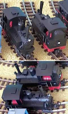

Loni v létě a na podzim jsem koupil/sehnal poslední 2 kusy dostupné v okruhu 100 km, konkrétně dvě nové nepoužité funglovky v Brně - první u manželů Berových (Vláčky BEKR) a druhou u pana Kratochvíla (MORAVIA model). Myslím, že oba je měli koupené od Roco už v tom roce, kdy byly vyrobené.
Doma jsem je vyzkoušel s těmito výsledky:
- Obě tendrovky fungovaly krásně hned napoprvé, i bez zabíhání vše perfektní, jezdí plynule vpřed i vzad, velmi tiše a "nekvedlají"
- Mohou jet prakticky krokem (modelovým) už při napětí 2,35 voltu (jednoduchý základní analog bez pulzně šířkové modulace)
- Rozjezdy u obou kusů jsou vždy spolehlivé i při malém počátečním napětí
  (čili nepotřebují žádný proudový kopanec, natož nějaké fyzické postrčení třeba rukou nebo druhým strojem)

Příspěvekod Střelec » pon 15 bře, 2021 3:44 pm
To je ona, jen jsem instaloval kuželový komín - počítal jsem s ní na pilu. Jako nová jezdila bez problémů jak v digitálu, tak v analogu. Bohužel se jí ze začátku nechce ani v analogu, ale proti digitálu se chytá rychleji (při regulátoru na doraz). Ale než se rozhýbe na provozní rychlost, uplazí několik metrů ztuha. Bojím se, aby nebyly věkem deformované vnitřní plasty, jako se mi to stalo u jednoho TT dieselu, kde se po letech v krabici zkroutilo uložení části převodovky (materiál vypadal na silonový blok). Stroj jsem pak prodal na součástky.
