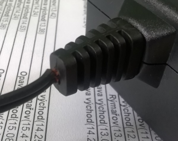

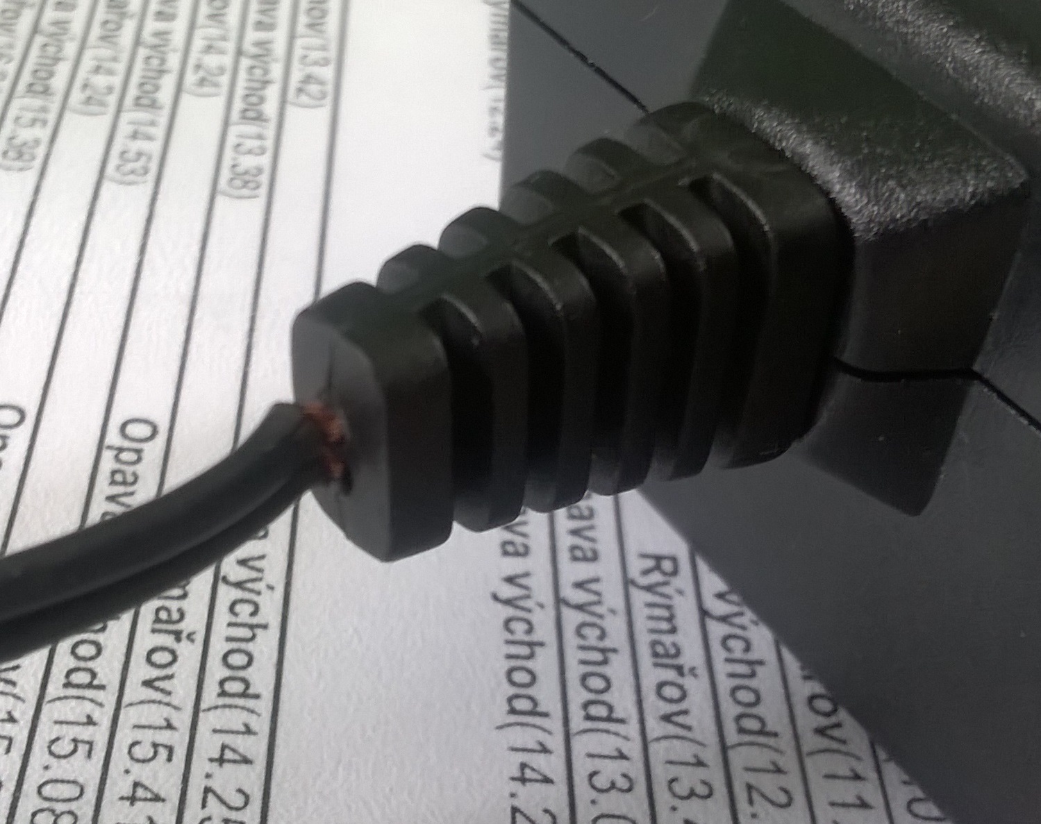

Pro provoz malého improvizovaného kolejiště geoline používám napájecí zdroj ze start setu. Právě při častém připojování dochází vlivem čínského toporného materiálu izolace k postupnému odlomení od trafa. Vzhledem k tomu, že je to vše zapečeno a tudíž nerozebíratelné nelze pouze vyměnit dvojlinku k dutinkovému konektoru. Nechce se mi kupovat celý zdroj za cenu třetiny startsetu.

jirie123: Dej mi obrázek ulomeného konektoru?
Nestačilo by vyměnit TOHLE?

Díky za reakci. Bohužel je to právě na opačné straně. Konektor bych si snad troufnul vyměnit, ale tady jsem v koncích. je to strašně blbě vyřešeno. Dochází tu k příčnému namáhání. Měli to ti troubové otočit o 90°.Obávám se zkratu.

Příspěvekod mpinta » sob 02 led, 2016 10:37 am
Opravit to lze celkem snadno. Pouzdro se rozřízne v naznačené části. Pěkně pomalu, opatrně. Kotoučkem brusky, skalpelem a pod. Záleží na materiálu a na tlouštce. Někdy to bývá jen slepené a lze to zapáčením (někdy až po naříznutí) oddělit.
Opraví se kabelový vývod. Obvykle se jen zkrátí.
Průchodka se nahradí bužírkou, někdy i několika, neboť bývá s kabelem slepena.
Nakonec se pouzdro zase slepí nebo se sestaví rozebíratelně. Nejjednodušší (nejhnusnější, ale postačující) je omotání lepící páskou.
Ještě jsem neměl v ruce žádný podobný prvek, který by nešel takto opravit (a že jich pár bylo).
Že bych kvůli takové prkotině dal litr za nový, to ani náhodou. :D

Příspěvekod fulda » sob 02 led, 2016 11:02 am
Ještě projeď prstem tu samolepku, někdy pod ní bývají šroubky nebo západky.

Příspěvekod jirie123 » sob 02 led, 2016 11:27 am
Dííky.
Pod nálepkou ani ťuk.
Vypadá to na malou operaci.
Mám maličký kotouček.
Zkusím to upnout do vrtačky a fik :mrgreen:
