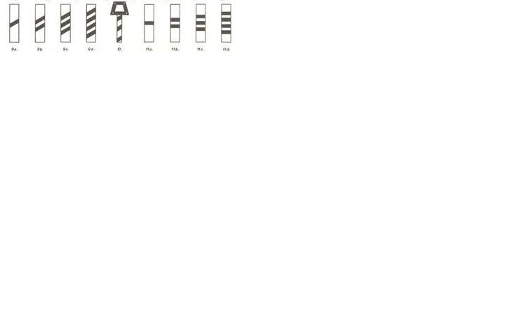

Příspěvekod dnovy » sob 19 říj, 2013 6:43 pm
Prosím nesmějte se mi a nekritizujte že to nevím. Jaký je rozdíl mezi značkami vlevo a vpravo? Která značka je blíž semafotu, ta s 3mi pruhy nebo ta s jedním? Díky
dnovy
Příspěvky: 273
Bydliště: Prostějov
Re: NÁVĚSTIDLA
Příspěvekod BohousP » sob 19 říj, 2013 7:01 pm
Hodně zjednodušeně - levé jsou vzdálenostní tabule k předvěsti před VJEZDOVÝM návěstidlem, pravé před předvěstí k jiným návěstidlům-
Vzdálenostní upozorňovadla k samostatné předvěsti se umísťují:
a) tři, před samostatné předvěsti nejméně po 75 metrech (pro tratě s rychlostí 60 km.h-1 a niţší),
b) čtyři, před samostatné předvěsti nejméně po 75 metrech (pro tratě s rychlostí vyšší neţ 60 km.h-1 do rychlosti 100 km.h-1),
c) čtyři, před samostatné předvěsti nejméně po 100 metrech (pro tratě s rychlostí vyšší neţ 100 km.h-1 do rychlosti 160 km.h-1).
Nejvzdálenější vzdálenostní upozorňovadlo od samostatné předvěsti má tři, popř. čtyři černé pruhy, nejblíže má vždy jeden černý pruh.
Uprostřed je lichoběžníková tabulka, používá se na tratích se zjednodušeným řízením (bez návěstidel), má podobnou funkci jako vjezdové návěstidlo s návěstí stůj (musí se u ní zastavit).
Podrobně je to popsané v předpisech D1 a D3, toto je jen zjednodušeně řečené ...
