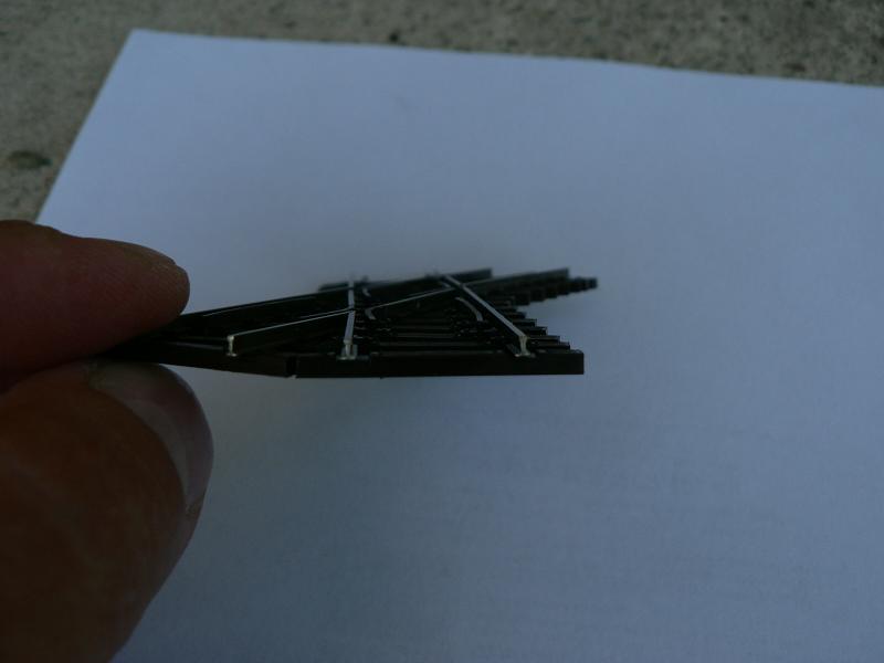

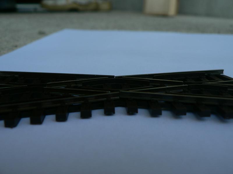

Příspěvekod norbert » pon 25 čer, 2012 6:32 pm
jeden z lepších křížení od tillig.... kvalita za 493kč.... :x

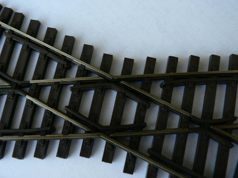

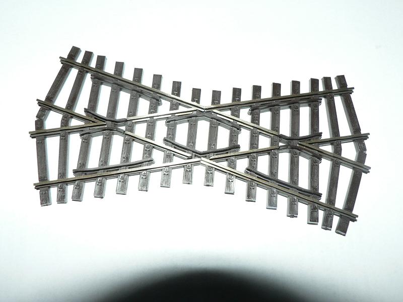

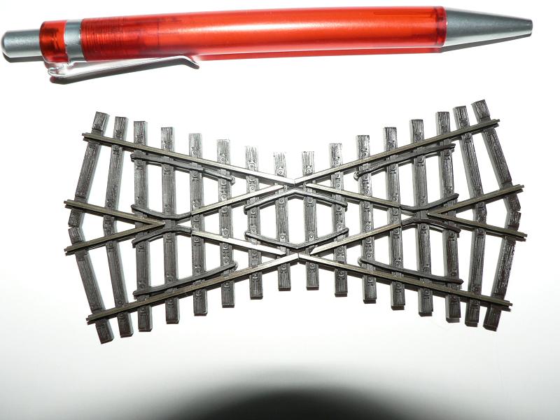

Příspěvekod norbert » pon 25 čer, 2012 6:34 pm
pokračování :x

Příspěvekod miroslav lengyel » pon 25 čer, 2012 8:20 pm
norbert píše:jeden z lepších křížení od tillig.... kvalita za 493kč.... :x
No a proto my amatéři používáme kolejivo profesionálů. :lol:

Příspěvekod norbert » pon 25 čer, 2012 8:30 pm
O plynulé jízdě si člověk může v tomto případě jen zdát, kde asi udělali soudruzi chybu...???
Když se zaměříte na rovinnost a sklon řezu v křížení, mají řez v obráceném úhlu. :lol:
Zítra mám cestu do Prahy, tak uvidím jak se k této kvalitě postaví....u Králoství železnic :P
Už je rozhodnuto... dvě křížové spojky budou vlastní výroby.

Příspěvekod carodej » úte 26 čer, 2012 4:28 am
Někdo při skládání použil levou středovou kolej místo pravé ... tím pádem je tam zub ... kromě pár dalších chyb. Buď vrátit, nebo rozebrat a spravit.
Ale za ty peníze - podle mne jednoznačně vrátit ...a požadovat výměnu za novou.
Ale stejně nechápu co na tomhletom kusu kolejiva muže stát 493,- Kč ... to má postříbřené kontakty nebo co ... :)

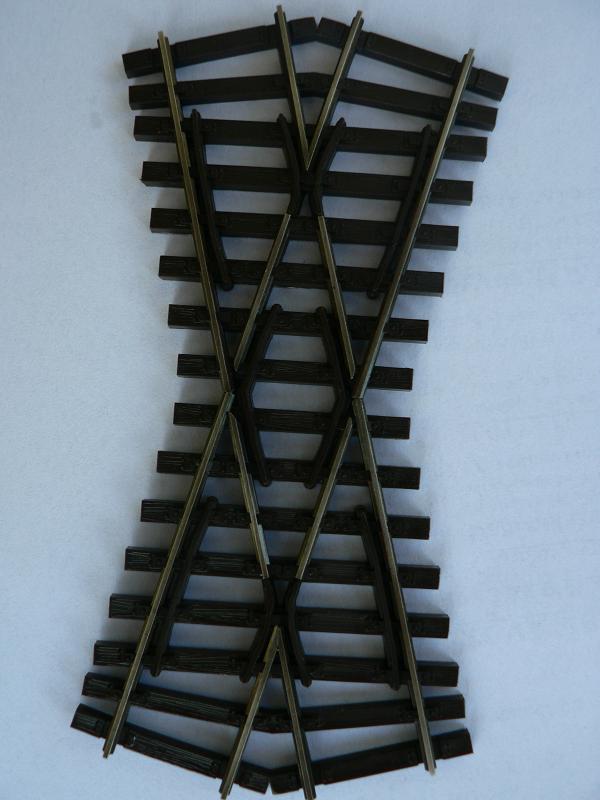

Příspěvekod norbert » úte 26 čer, 2012 9:03 pm
Takže jsem se vrátil z Prahy, první rozčarování bylo zjištění, že Králoství železnic, už nemá s prodejem nic společné ikdyž na internetu je toto
Provozovatel e-shopu, fakturační a kontaktní údaje
Mgr. Michal Dalecký
Kontaktní a fakturační adresa: Mrkvičkova 1370, 163 00 Praha 6
Adresy kamenných prodejnen pro osobní odběry a reklamace:
:: Atelier AMB, Makovského 1140, 163 00 Praha 6
:: Království železnic - prodejna, Stroupežnického 23, 150 00 Praha 5
A nyní bylo na zváženou, zda poslat reklamaci poštou ( tím vzrostou finanční náklady) nebo ji vyřídit osobně když už tam člověk byl.
Takže následovala cesta na část Prahy Řepy. Cca půlhodina na přejezd autem.
V prodejně bez debaty, vše vzali zpátky, ale s tím, že zboží je rozbaleno a musí se jednat z Tilligem o reklamaci a vráceni peněz.
Zároveň jsem si nechal k radosti přehrát nový zvuk zamračené....tak uvidím jak se vše vyřídí.
