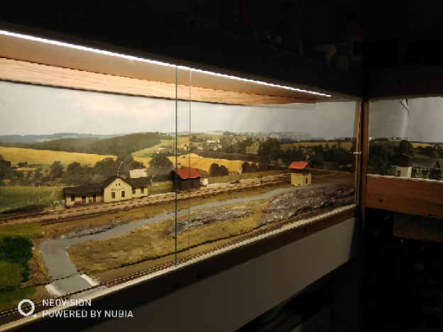

Příspěvekod Martin Justiz » ned 08 zář, 2019 9:24 am

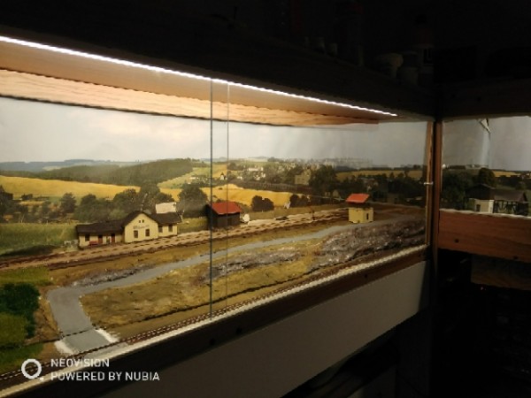

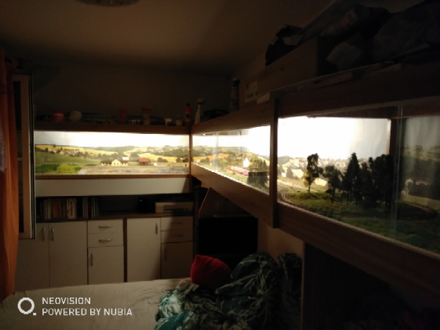

Vyhlásil jsem válku prachu a nečistotám

Příspěvekod look23 » ned 08 zář, 2019 6:36 pm
Martin Justiz píše:Vyhlásil jsem válku prachu a nečistotám
Krásná práce!

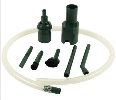

]Pro čištění kolejí, ale také třeba střech domečků i různých detailuů se mi osvědčila "sada na čištění počítačů" (Německý název je Computer Reinigiungsset).
Nasadí se na normální vysavač, sací hadice je výborně ohebná a nasazují se na ni nůzné nástavce, například se štětečkem o průměru asi 15 mm, širším štěčkem a s plochou štěrbinovou minihubičkou. V připojovacím mezikusu jsou regulovatelné otvory pro přisávání vzduchu k regulaci tahu do nástavců. Bohužel si nepamatuji kde jsem to kupoval, ale bylo to v nějakém eshopu.

Je možné zakoupit třeba na ALIEXPRESS. Kategorie je "Vacuum Cleaner Parts".

Nebo něco podobného naleznete na: Sada minihubic JOLLY k čištění PC a malých prostor.

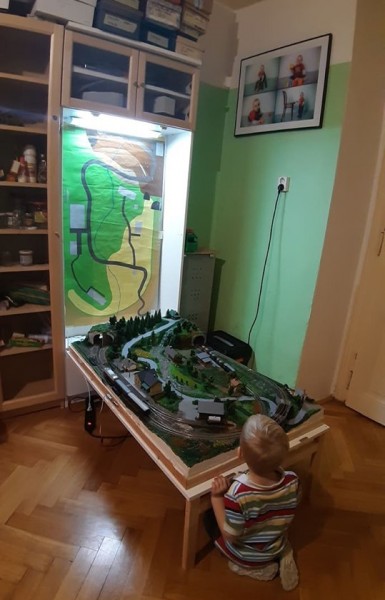

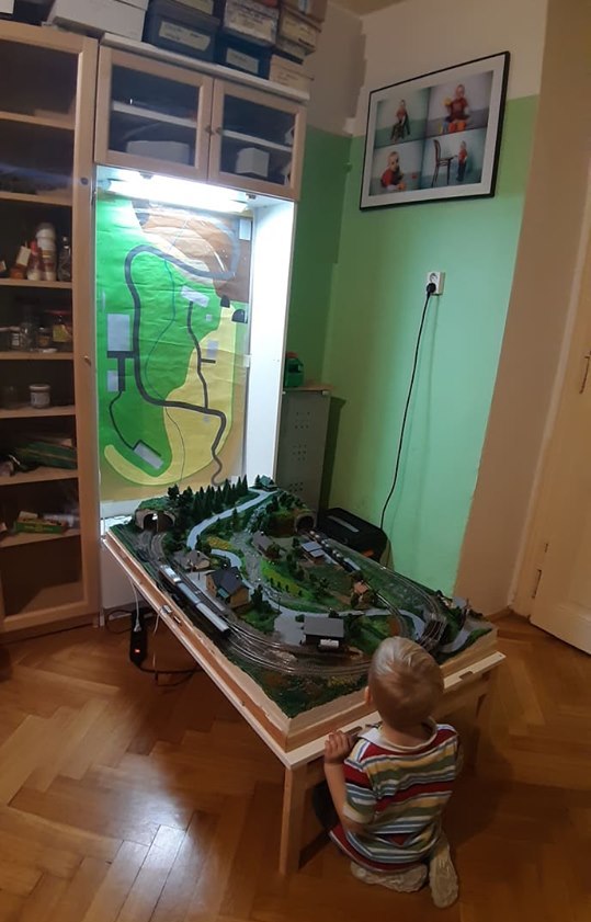

Po 25 letech rezavění jsem synkovi, kterého ve 3 letech vláčky dost chytly, zrekonstruoval moje staré kolejiště. Je to jen malý TT vláčkodrom 120x75cm. Řešil jsem samozřejmě Nerudovskou otázku "kam s ním". Nastálo někde postavené jsem nechtěl/doma neprošlo :) Spouštěné od stropu mi připadalo moc složité a navíc by to moc neřešilo usazování prachu. Někde jsem na webu viděl minikolejiště v kufříku a to mě inspirovalo. Vyřešil jsem to ale trochu větším obalem. V Ikee jsem koupil korpus nějaké skříně a do něj jsem udělal kolejiště vyklápěcí. Jednou za 2-3 dny to vyklopím, mladému tam dám 2 mašinky se dvěma vagónky a už mu to frčí dokola. Zastavuje si už sám na nádraží, rozsvěcí si osvětlení domečků a lampy a je spokojenej :) A je od něj dvě hodiny klid :D
p.s. Ještě časem asi přidám do korpusu "skříně" nějaké lišty, aby tam průvan protahoval prach co nejméně. ... a už pro jistotu chystám stavbu většího kolejiště, máme ještě 5 měsíčního kluka :)

Před mnoha a mnoha lety jsem měl udělané kolejiště TT podobně,jen se zaklápělo mez 2 skříně. :wink: Dnes bych musel sklopit celou cimru,což jde fakt blbě. :lol: No hlavně,že se prcek zabaví a kdo ví,třeba z něj jednou bude zdatný modelář. :P

Prodává to i Datart. Těch je po republice více. https://www.datart.cz/prislusenstvi-jol ... modra.html

Jen pozor, kupoval jsem a plast se rozdrolil, tak si dávejte pozor. Koupil jsem nakonec sadu za 300,- od ETA.

Jak se to osvědčilo v praxi? Plánuji něco podobného, ale na šířku a se zavěšením na zeď (2+1 v paneláku, jinak to nepůjde).

To starší kolejiště z hledista uklízení je super, zavřu, nepřekáží běžnému provozu v pokoji (já mám v tom pokoji poměrně hodně využívanou domácí pracovnu + v tom pokoji máme i postele na spaní pro návštěvy). Jedině mi trošku vadí, že je potřeba stále vyndavat mašinky z vitrínky a pak zase uklízet. Ale jednou za 3 dny to je asi v pohodě, stejně mu většinou dávám vzhledem k charakteru trati jen Hektora, Rosničku a pod + max 3 malé vagonky. Synek si s tím jezdí sám, už se i snaží přestavovat vexle a zajíždět na slepou ke skladu :) Občas se u nás zastaví i nějaké jiné děti, tak je okolo toho rachot. A když je to zavřené, tak to aspoň každého neláká abych mu to ukazoval a pouštěl :)

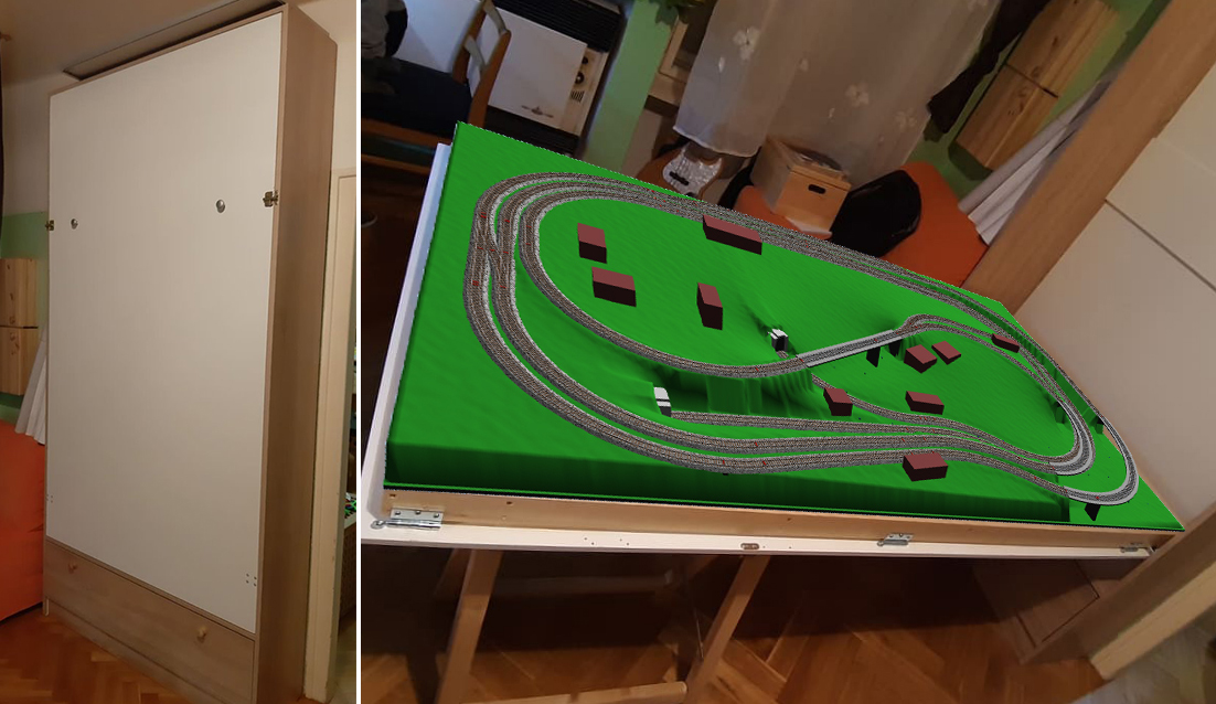

Nicméně protože už to je hotové, pouštím se pomalu do většího panelu, 120x200cm. Skříň má rozměr 130x240x40cm, samovýroba z LTD desek, už v tom mám i rám, začínám pokládat koleje. Přístup mám okolo obou delších stran, to by bylo "o záda" se nějak hodně daleko nahýbat nad kolejištěm, takto se dejme tomu budu nahýbat cca 60cm. Pro přístup zespodu mám rám s kolejištěm oboustranně zvedací pod úhlem cca 45st.
Jak to budeš mít velké, resp. jak to budeš mít s přístupem okolo na práci na kolejišti? Je to faktor který se tady hodně zmiňuje i v jinych diskuzích.
