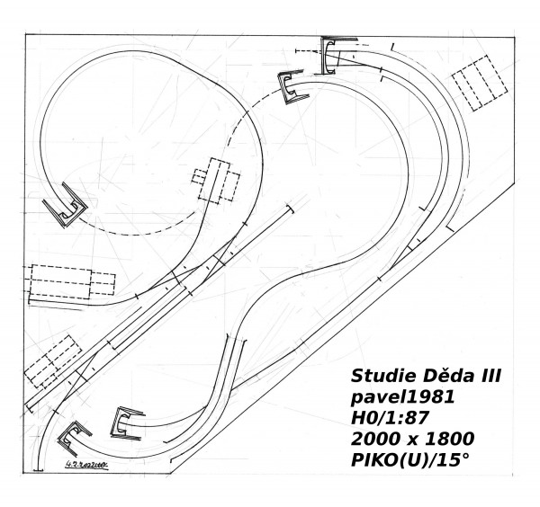

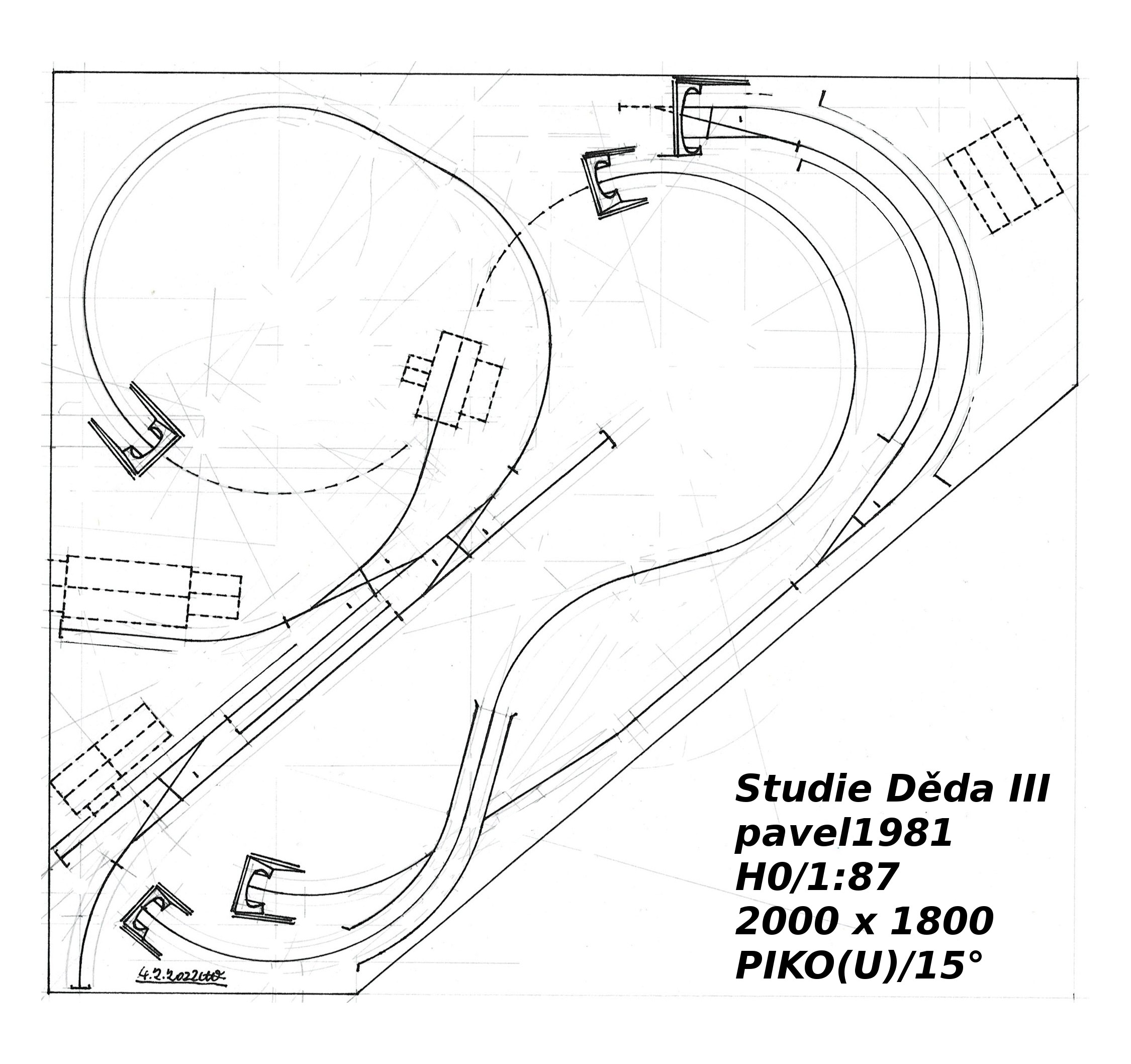

Teprve teď jsem spokojený s tímto plánem kolejiště. :P
Studie Děda III H0/1:87 2000 x 1800 PIKO(U)/15°
Kolejiště bylo vyřazeno z kategorie "Dětské" a zařazeno do "Klasika". Hlavní jednokolejná trať s výhybnou s napojením na horní vratnou smyčku. Lokálka vychází z horní smyčky, kde je možno na vratné smyčky odstavit na jedné průjezdné koleji vlak.
Lokálka dostala s rozvinutou tratí jinou dimenzi a opět jsem stočil trať tak, aby koncová stanice byla v dosahu rukou. Je velmi skromná a vybavena jen s tím nejnutnějším drážním vybavením. Tady lavíruji, zda lokomotivní remízu ponechat v původní poloze nebo ji zabudovat na odstavné kusé koleji.
Dolní vratná smyčka je ponechána v původním složení. Celkově jde provozovat na hlavní trati tři vlakové soupravy, plus sólo motorový vůz a motorová souprava.

milan ferdián píše:Teprve teď jsem spokojený s tímto plánem kolejiště. :P
-m-
Ja bych jen tak vyhledove pocital dole s rozsirenim o rozpulenou cast kolejiste Becva IV at to stoji za to. :mrgreen:

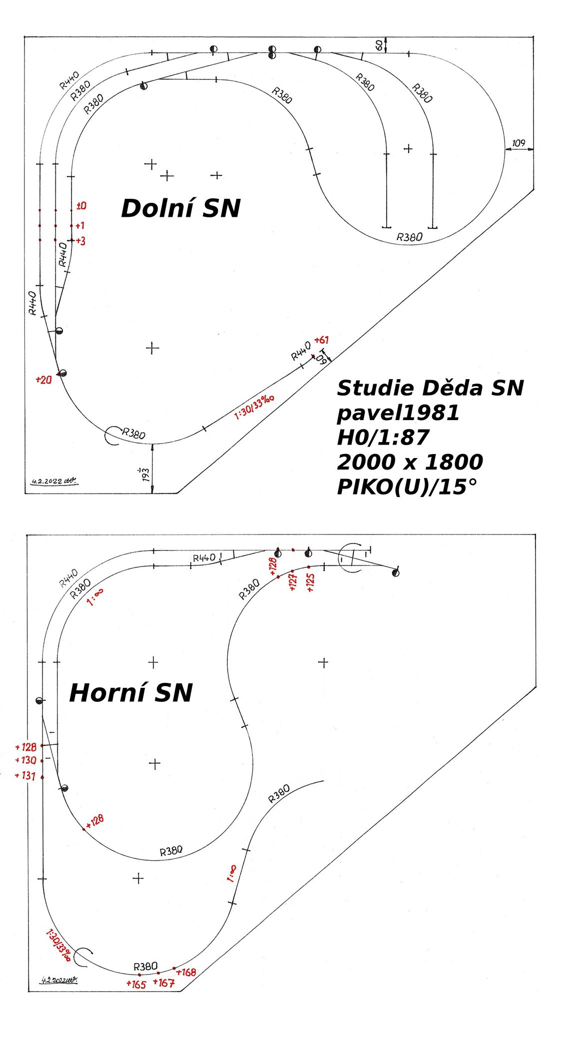

Skryťáky.
-m-

Vyjádřím se ke kolejivu PIKO (profil obracené U). Bylo mi neustále divné, že mi nic nesedí. Podíval jsem se i k panu G.Frommu a nechal na chvíli pracovat kalkulačku a žasl jsem. Že rozteč os kolejí u poloměru R440 a R380 je 60 je zcela jasné. První nejasnost začíná u kolejové spojky, kde rozteč os 61 mm. Budiž to se dá zkousnout. A pak začínají pikácké lahůdky, výrobce uvádí, že jednoduchou výhybku jde nahradit přímou kolejí o délce 177 mm, sedí. V odbočném směru R440/15°a přímou kolejí 59 mm. Celý vtip je v tom, že už nám chybí 2 milimetry a kde? V oblouku R440 kdy tečna je 58 mm a né 59 mm, jak má být. Další lahůdkou jsou vyrovnávací/doplňkové koleje k protiblouku R440/15°. Výrobce předkládá vložit přímé koleje 107 + 59 = 166 mm. Jen drobnost správně má být 169 mm aneb 3 milimetry žádná míra. Jediné vysvětlení je, že výrobce o chybějících dvou milimetrů na obloukové kolejí ví a tím vzniká rozdíl už jen 1 mm, protože přepona při ose kolejí má být 232 mm a doplněk přímé koleje 224 mm, ale ať počítám jak počítám, doplňková přímá kolej mi vychází 164 mm. Co s tím, prostě nic. Kdo ještě má toto kolejivo, musí se obrnit velkou trpělivosti při sestavování kolejiště a doufat, že nějak mu kolejivo v kolejišti sedne :roll: .
Takže Pavle, i já se připojují ke klukům, kteří ti doporučuji pořídit se nové profilové kolejivo. Sice se morduji ještě s jedním kolejovým plánkem v kolejivu PIKO, no moc růžově to nevidím. Flexi kolejivo PIKO nemá :!:

Plánky jsou krásné jen bych se také přimlouval za modernější kolejivo...na dědictví se může jen prozatím jezdit, aby se neřeklo :D a do stavby jít s něčím vyzkoušeným...za tu dobu co se zde plácám většina těch co si nenechala vymluvit staré kolejivo moc neprezentuje nebo skončila stavbu a myslím, že důvod je jasný provozní zkoušky nejsou moc dobré. Rozsah obou návrhů jak od Michala, tak Milana je docela náročný vzhledem k vícepatrové stavbě a bylo by škoda v průběhu zjistit, že je to na nic (naprD.opraveno) :D

Taky se přimlouvám za nové kolejivo. I vzhledově to model povznese. Jinak návrh je ale pěkný.
Dovolím si lehčí OT. Trochu mě "děsí" móda poloměrů pod 420 mm. Není to případ jen tohoto návrhu, kde za to může stísněný prostor a staré Piko kolejiovo. Např. Roco do startsetu dává poloměr R2 (358 mm). Nedávno jsem si koupil plánky pro RocoLine a tento poloměr se tam objevuje i na hlavních tratích (i když jen ve skrytých částech). V praxi to ale znamená, že musí člověk oželet u delších vozů dosazení některých detailů, nebo musí jezdit se zkrácenými vozy. Argument typu "to je lokálka, to je pro krátké motoráky" taky neberu. I na lokálce se může objevit dlouhý motorák. Ještě bych to bral někde na vlečku a nebo do depa, jinak tohle znásilňování hánulky na takové poloměry považuju za zvěř. Pokud není místo, tak tu máme menší měřítka.Tenhle trend totiž nikam nevede. Koukněte na Trix/Märklin nebo teď nové ICE 1 od Roca. Tam vozy nejsou v měřítku 1:87, ale 1:93,5, což podle mě ten model degraduje.
