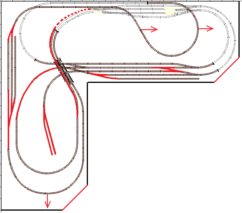

Příspěvekod Dovi » čtv 08 dub, 2021 8:27 am
začátečník Michal píše:se snažím maximálně využít prostor, což s nedostatkem zkušeností pak asi tvoří vláčkodráhu :( Ještě na tom zapracuju, projdu nějaký další plánky a mrknu na to zhlaví a vedení tratí.
A kdyby se našel někdo kdo se "nudí" a chtěl s návrhem pomoct, budu moc rád a dokážu se i odměnit :D
Bez nároku na odměnu za tu půl hodinku rychloeditace v Malování na noťasu s touchpadem... :-)
Kdybych měl za úkol trochu tuto prvotní eNkovou variaci na Bohoušov vylepšit v pár bodech (kde jeden je opravdu kritický), tak bych pro začátek:
- zvětšil, a to nutně, osovou vzdálenost kolejí (na mostě a hlavně severně od něj v obloucích)
- na východním zhlaví hlavní stanice udělal kolejovou spojku, možná i dvě pro univerzálnost provozu
(anebo se vrátit k originálnímu řešení, jen trochu prodlouženému - to jsem ještě dopodrobna nepromýšlel)
- vylepšil tu svislou malou stanici na západě (hlavně prodloužil výhybnu atd., místa na to je naštěstí dost)
Dál už to jsou spíše podružnosti (i když užitečné), jako např.:
- napojení kusé koleje na západním zhlaví hlavní stanice
- prodloužení volných tratí (ve směru šipek)
- natočení té svislé vlečky dole vlevo (to kvůli rozbití rovnoběžnosti kolejiště)
- asi bych se dále pokusil trochu "zešikmit" tu dlouhou vodorovnou kolej volné trati zcela nahoře (třeba nějaké vyhnutí se skále těsně u horního okraje), a možná i dole vlevo to trochu zkosit. ať to nejsou jen ty rovnoběžné dva půl ovály
Last but not least:
Ty ostré (a pro potřeby kolejiště nikoli nezbytné) 90stupňové rohy panelů, které vyčnívají do prostoru obýváku, bych zkosil.
Opticky se tím kolejiště zmenší (hlavně ten "tunel", kterým se od dveří vchází okolo kolejiště do obýváku), a taky pak až přijdou prckové a budou ve věku tak 2 až 4 roky, nerozbijou si hlavičky o ty ostré rohy.

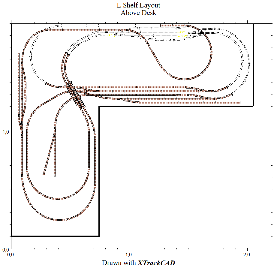

Přidám jeden pokus o realističtější využití prostoru. Šířku obou ramen L-ka jsem zvětšil ze 75 cm na 85 cm, pro usnadnění manipulace předpokládám možnost rozdělení na hlavní rám 200x85 cm a druhý rám 90x85 cm. Skryté nádraží možno dát k zadní stěně do tunelu na hlavní trati (červeně). Do hlavní stanice vede kousek dvojkolejky, za stanicí se tratě rozdělují, hlavní trať vykoukne u paty kopce a zamíří zpět do skrytého nádraží, vedlejší trať stoupá do malé staničky na kopci a pak se vrací zpět do hlavní stanice. Nemám pořádně zažitou geometrii N kolejiva, tak je to takové neučesané a bojoval jsem s výškami v místech kde se kříží tři tratě nad sebou.
I bez vratných smyček máš možnost pro simulaci reálného (nákladního) provozu na hlavní trati použít dvě stejné lokomotivy, jednu s plnými vozy jedním směrem, druhou s prázdnými vozy opačným směrem. Vedlejší trať je pouze ovál - aby šel simulovat provoz podobně jako na hlavní trati, musela by se napojit do druhého zhlaví skrytého nádraží.

Příspěvekod HonzaM » sob 10 dub, 2021 8:57 am
Na první pohled provozně zajímavé, ovšem výškové rozdíly jsou v řadě případů příliš malé a roh je prakticky nedosažitelný. Do hlavního nádraží bych přidal jednu další kusou kolej, možná i dvě a tím by byla k dispozici možnost posunu. Skrytou stanici v zadní části v žádném případě, kolejiště bude u stěny a výškový rozdíl proti viditelné koleji je tak malý, že by přístup byl prakticky nulový.

t29 píše:Přidám jeden pokus o realističtější využití prostoru. Šířku obou ramen L-ka jsem zvětšil ze 75 cm na 85 cm, pro usnadnění manipulace předpokládám možnost rozdělení na hlavní rám 200x85 cm a druhý rám 90x85 cm. Skryté nádraží možno dát k zadní stěně do tunelu na hlavní trati (červeně). Do hlavní stanice vede kousek dvojkolejky, za stanicí se tratě rozdělují, hlavní trať vykoukne u paty kopce a zamíří zpět do skrytého nádraží, vedlejší trať stoupá do malé staničky na kopci a pak se vrací zpět do hlavní stanice. Nemám pořádně zažitou geometrii N kolejiva, tak je to takové neučesané a bojoval jsem s výškami v místech kde se kříží tři tratě nad sebou.
Tady rozhodně musím říct, že to je mnohem lepší, než co já asi ještě dlouho budu schopen vytvořit. Proto vás taky žádám o pomoc. Moc děkuji za návrh.
Jak psal:
HonzaM píše:Na první pohled provozně zajímavé, ovšem výškové rozdíly jsou v řadě případů příliš malé a roh je prakticky nedosažitelný. Do hlavního nádraží bych přidal jednu další kusou kolej, možná i dvě a tím by byla k dispozici možnost posunu. Skrytou stanici v zadní části v žádném případě, kolejiště bude u stěny a výškový rozdíl proti viditelné koleji je tak malý, že by přístup byl prakticky nulový.
Nedokážu posoudit jak je to s výškami. Ale roh bude určitě hůře dosažitelný. Sice plánuji mít kolejiště na kolečkách, ale asi je lepší v rohu provoz co nejvíc omezit a zajistit co nejlepší průjezdnost. (Jestli se pletu, tak mě prosím opravte. Jen bych nerad několikrát během dne poodjížděl od zni, kvůli vykolejení, nebo jiným problémům na trati.)
