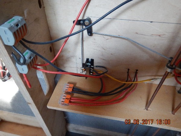

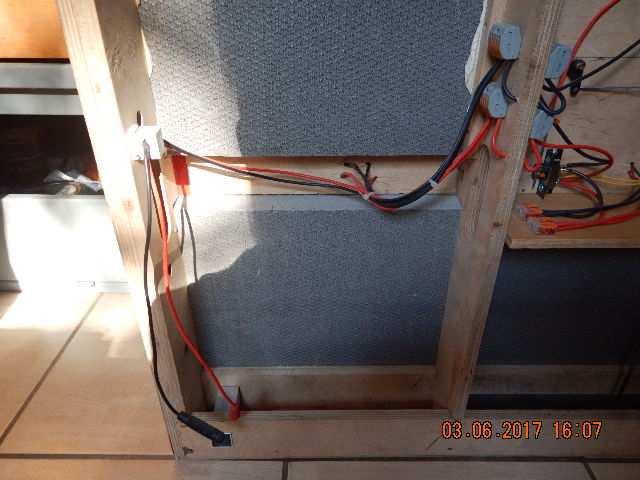

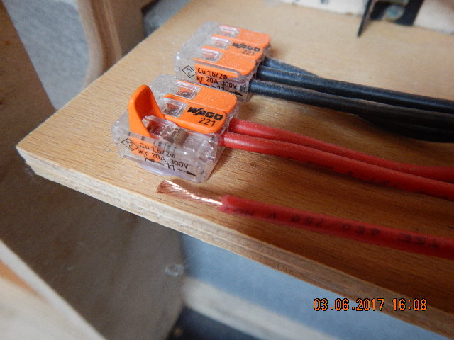

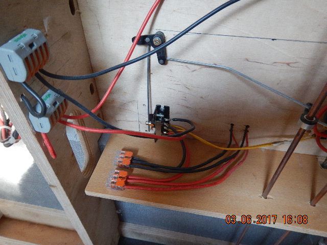

Příspěvekod T 478 3022 » sob 03 čer, 2017 3:58 pm
Tomáš10 píše:
K čemu je ta sběrnice?
Já plánoval dráty s proudem pro kolejivo prostrčit dírou - rukojetí co máš na snímku a spojit sousední moduly jackem nebo banánky.
Je to špatně ?
Není to špatně.Podívej......
V té sběrnici se schází vodiče od kolejí a mezi sebou jsou ty sběrnice pod modulem vzájemně propojeny.Ty fota jsou nadrážní modul,takže těch Wago svorek je tam více.Z těch krajních pak vede vodič na Hirchsmana na propoj k sousednímu modulu.....
Jako sběrnici používám Wago svorky na licnu.Mají tu výhodu,že prostě při případném problému tu svorku vyklapneš a vodič vytáhneš.Např.tahle trojdírová slouží jako sběrnice od srdcovek vyhýbek.
