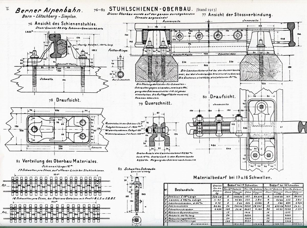

Já jsem si kdysi na starých fotkách Lotschbergbahn všiml, že jsou tam právě stoličkové kolejnice. Zde je to zmíněno - v úseku Frutigen-Brig: https://railwaywondersoftheworld.com/bernese_alps.html
Pak jsem zaregistroval na nějakých modelech z Francie, že také toto používají a předpokládám, že to má důvod, ale je to asi nějaký jiný výrobce než Peco.
