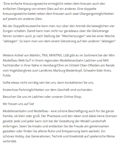

Použiju foto z jiného vlákna , zde je vidět onen "angličan", je bez té směrové budky.

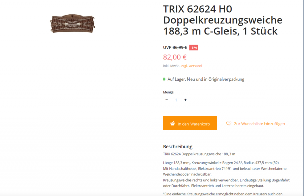

Ted jsem náhodně našel toto a vypadá to že by to mohlo být to co hledám :
H0 - Dvojitá křižovatková výhybka 188,3 m s podložím C-Gleis / TRIX 62624
Zde si myslím že by mohla mít 4 přestavníky, bohužel nikde v popisu jsem nenašel kolik to má vlastně přestavníků.

cliftorr píše:Ted jsem náhodně našel toto a vypadá to že by to mohlo být to co hledám :
Jen drobnost. Délka 188,3 mm, úhel 24,3°, R2 - 437,5 mm.
-m-
Re: KOLEJIVO
Příspěvekod D » sob 04 lis, 2023 8:17 pm
cliftorr
Výhybka Trix 62624 má jeden přestavník. Srdcovky nepřestavuje ani na žádné nepřepíná polaritu. Stáhni si návod na webu výrobce.
