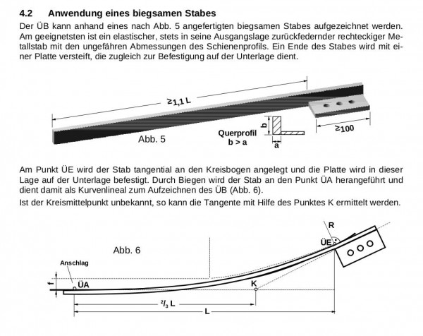

sidlo, hopeter: Jak jsem napsal, zatím to drží, a to i nasucho. Pochopitelně, kdybych používal jako materiál spodku polystyrén, zřejmě by to takhle nešlo. A ostrých styků jsem si při různých pokusech s flexou a extrémně malými poloměry taky užil, než jsem zjistil, že na konci oblouku stačí nechat před stykem 2 - 3 cm přímé koleje. Navázat přímo na sebe dva takhle vytvořené protioblouky bych si ale samozřejmě nedovolil. Taky by se to dalo řešit - jako na "velké" dráze - přechodnicí, ale kdo se s tím má počítat... U dráhy se dřív používala kubická parabola a dnes - jak jsem se nedávno poučil - klotoida, což je pro mě už vůbec španělská vesnice. Ale kdyby si někdo chtěl započítat, tak výpočet modelové přechodnice řeší norma NEM 113 a údajně ho podporuje i XtrackCAD.
No a když si teď při psaní tohoto postu na netu kontroluju, jestli nekecám, tak koukám, že kolega sidlo pro nás líné ty kubické paraboly na svém webu už před nějakou dobou tady
https://sites.google.com/site/sidloweb/ ... rechodnice
předžvejkal do tabulky, dokonce ve formátu .ods, tj. v mém oblíbeném OpenOffice/LibreOffice Calc, za což mu určitě patří řádně a hlasitě poděkovat. :!: Tak možná ještě na stará kolena zkusím něco nového... 8)
Příspěvky: 6973
Re: Práce s flexi kolejivem
Příspěvekod hank » stř 20 lis, 2019 2:08 pm

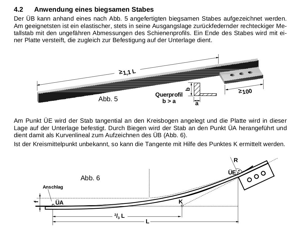

Když už jsme tedy zabředli do těchto bažin, tak ještě jeden dodatek. Normu NEM 113 teď nemůžu na webu najít, ale mám ji (v němčině) ve svém arcichlívu, tak kdyby někdo potřeboval, stačí napsat SZ. (Odkaz na stránky MOROP na webu u sidla je nefunkční.) Nicméně pro líné a nešikovné (jako jsem já) je v normě (vydání 2007 v němčině) naznačen tento způsob vytyčení přechodnice bez velkého počítání přímo "v terénu" na kolejišti:
Překládat to doufám není potřeba.

V tom odkazu https://sites.google.com/site/sidloweb/xtrackcad/prechodnice je odkaz na program na XTrackCAD. Ten, na rozdíl od jiných programů, umí přechodnici sám spočítat. Prostě se v nastavení přechodnice povolí a potom se na schematu spojí oblouk s přímou. Program přechodnici sám dopočítá. Nakonec stačí plán vytisknout v měřítku 1:1 a koleje vytvarovat.
