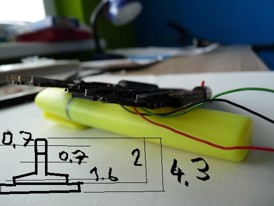

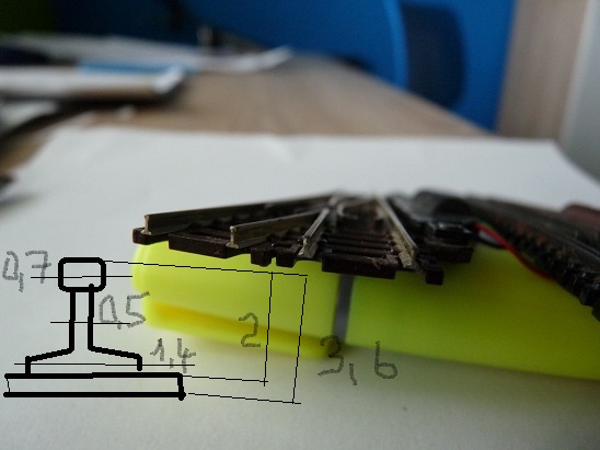

Příspěvekod klok0577 » stř 09 pro, 2015 1:25 pm
Dobrý den,
chtěl bych dětem zrenovovat staré kolejiště
jako základ jsem pořídil panel, ktetý je moc pěkně řešený.
Ale je na něm jen cca 50 procent koleji, zbytek je odstraněn.
Chtěl bych se zeptat jestli zvolit pro doplnění koleje
Fleischmann, nebo Peco, jsou asi nejrozšířenější co jsem se díval
do nabídek obchodu. Poprosil bych o radu jaké kleje zvolit aby šli napojit na stávající.
Na panelu je kombinace původních profil. kolejí Arnold s kolejemi Roco. Tyto na sebe navazují
velmi dobře. Vůbec se nevyznám v současném značení, jde mi aby seděla výška kolejí,
ptofil. např u peco jsem slyšel že mají dvojitou patku, já mám klasický I ptofil.
V příloze je foto včetně rozměrů stávajících kolejí. Díka za radu ohledně značky
výrobce kolejí a o to co má byt v označení aby seděla výška. Koleje bych rád koupil přes
e-shop tudiž na místě nemůžu porovnat. Díky moc.
klok0577
Příspěvky: 4
Registrován: čtv 12 srp, 2010 2:19 pm
Re: N-ko kombinace kolejí
Příspěvekod fulda » stř 09 pro, 2015 1:57 pm
Mi to posouváte pod rukama.
Kolejivo Roco se dnes prodává jako Fleischmann bez podloží (má označení 222xx)
Co se týká přechodu, tak je to celkem jedno, pokud mají stejné CODE, tak celkem pasují do sebe. A pokud nemají, tak se dá použít přechodová spojka.
Příspěvky: 5422
