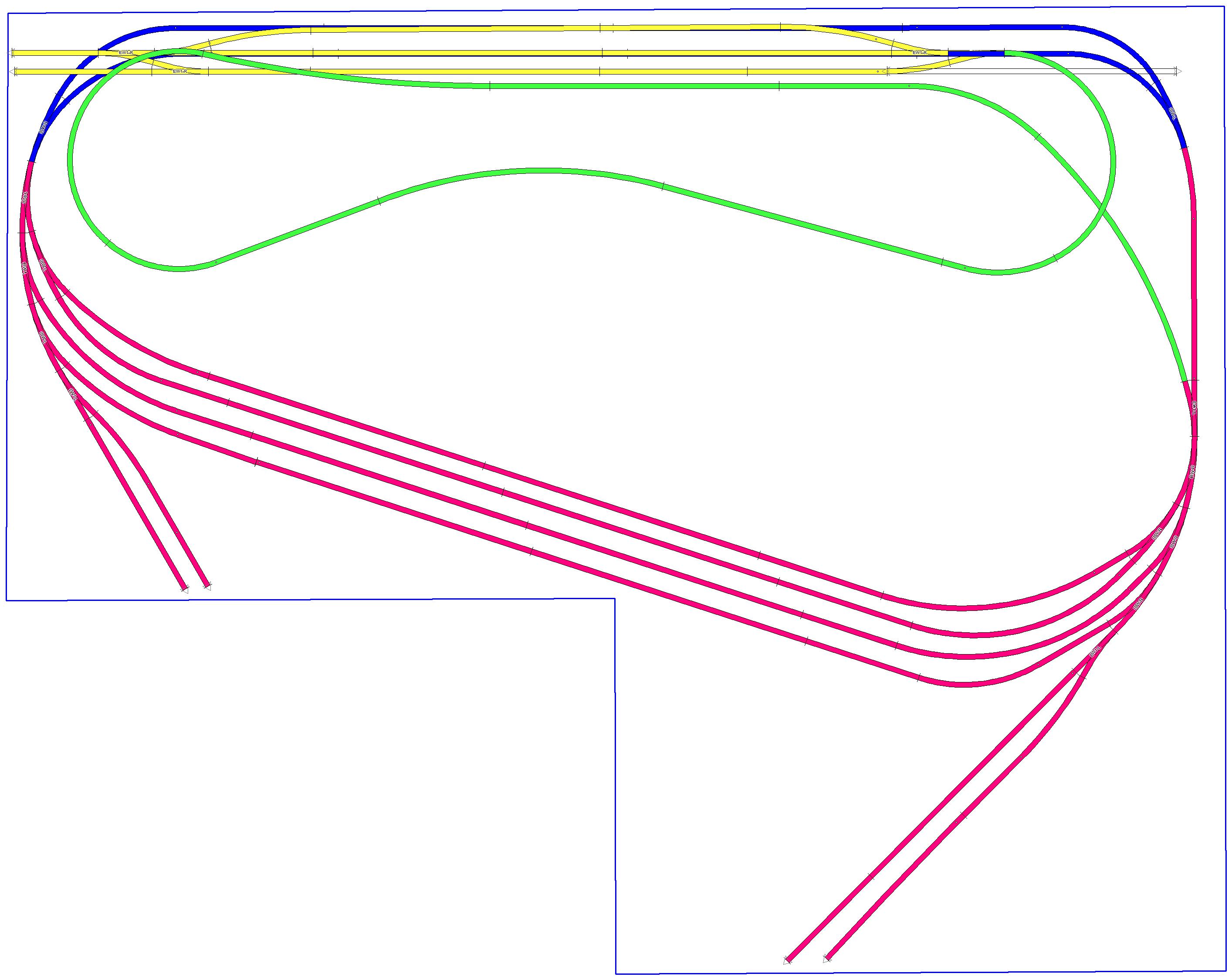

Ahoj ,doufám ,že mi pomůžete začínám stavět kolejiště v rozměrech 280xv užším 134 cm a v delším 220 cm, chci znát názor na návrh ?
velikost chci tt a budou koleje tilig tt

A co chceš slyšet? Že je to motanice bez náznaku reálného vedení tratí, že používáš zatáčky ostré jak pro tramvaje, že nedodržuješ osové vzdálenosti kolejí, že se koleje nadjíždí tak blízko, že se pod ně nemůže vejít vlak, že doprostřed nedosáhneš, ani kdybys měl přístup ze všech stran kolejiště, že tě kroužení po pár hodinách omrzí, že jediné pozitivum oproti ostatním začátečníkům jsou dostatečně dlouhé koleje v nádraží, že postavit něco takového jsou vyhozené peníze,...
Program snese hodně. Teď se zastav, nezačínej od plánku.

Já ani moc nechápu, co je na plánku skrytá a co pohledová část. Také by bylo třeba nastínit, odkud se na kolejiště kouká a jaký je přístup k jednotlivým stranám. Také niveleta kolejí i okolí je důležitá a umístění základních drážních staveb, aby se na plánku vůbec dalo orientovat. Místa máš na vel. TT poměrně dost a tak by si to zasloužilo něco lepšího než vlakodrom. Ve skutečném provozu jede každý vlak odněkud někam a zpět a to z důvodu přepravy osob nebo materiálu/zboží. Dovedeš si představit, že by se tato základní filozofie dala aplikovat na takovémto plánu. Neber to, že tě tady na DF banda všeumělů chce otrávit. Věř, že drtivá většina těch, co tu radí už něco postavila a snaží se ti pomoct a s tou jejich pomocí můžeš vytvořit něco smysluplného, co ti bude dělat radost. Takže studuj a uvidíš, že za chvíli se svému prvoplánu zasměješ a navrhneš lepší. 8)

Já bych ten návrh zase tolik neodsuzoval, má docela jasnou logiku - odbočná stanice - byť s poněkud nešťastným kolejovým uspořádáním, z níž vychází lokálka do koncové stanice. Zelená je trať, která částečně pod povrchem (v zadní části) stoupá smyčkou do koncové stanice (žlutá). Skryté nádraží je v zadní části (modrá). To, že má jen dvě koleje, je věc vedlejší, to se dá upravit.
Když se to celé učeše a rozšíří se skrytá část alespoň na 6 kolejí, dá se na tom předvést velmi zajímavý provoz (2 vlečky umožňují si pohrát s nákladním provozem dle libosti). :) Kromě toho přístup doprostřed se dá vyřesit "průlezovým otvorem" se sundavací krajinou uprostřed.

Když mě to přijde takové divné. Dlouhé staniční koleje, takže na hlavní trati téměř neexistuje něco jako širá trať. Koncová stanice lokálky by mohla být kratší. Využil bych toho prostoru dole, kde je dvojkolejná vlečka. Je to široké, tak bych namísto vlečky zkusil rozvinout tam hlavní trať a protiobloukem ji nasměrovat zpět do míst, kde je na plánu. Sice by padla vlečka nebo co to mělo být, ale zase by se dal pozorovat vlak v jízdě mimo stanici, což podle původního plánu téměř nelze. Rozšíření počtu kolejí v SN je jasné a ještě bych tam dal nezbytnou kolejovou smyčku, bez které to prostě není ono. Místo na ní je, tak proč ho nevyužít. No, plácáme tu hezky, milí kolegové, ale chtělo by to vyjádření a upřesnění od autora.

Chlapi emoce stranou, podívejte se na název tématu a první Milanův příspěvek :-) . Nebudu komentovat plánek jako takový, ale myslím že autor ho sebekriticky posoudil a dal do sekce kam patří. V sekci modelová kolejiště jsou dosti často nesrovnatelně hůř připravené nebo navržené plánky. Jak píše Lajblt, logika je tam jasná, a líbí se mi i jeho věcné podněty a připomínky. Určitě bych návrh nepovažoval za vlakodrom. Tak to zkusme konstruktivně.

Přesně tak. A navíc, tu délku kolejí ve stanici bych mu rozhodně nerzmlouval, tady bude možné dělat docela realistické soupravy. Staniční koleje přes 2 m v TT, to je docela paráda, ne?
