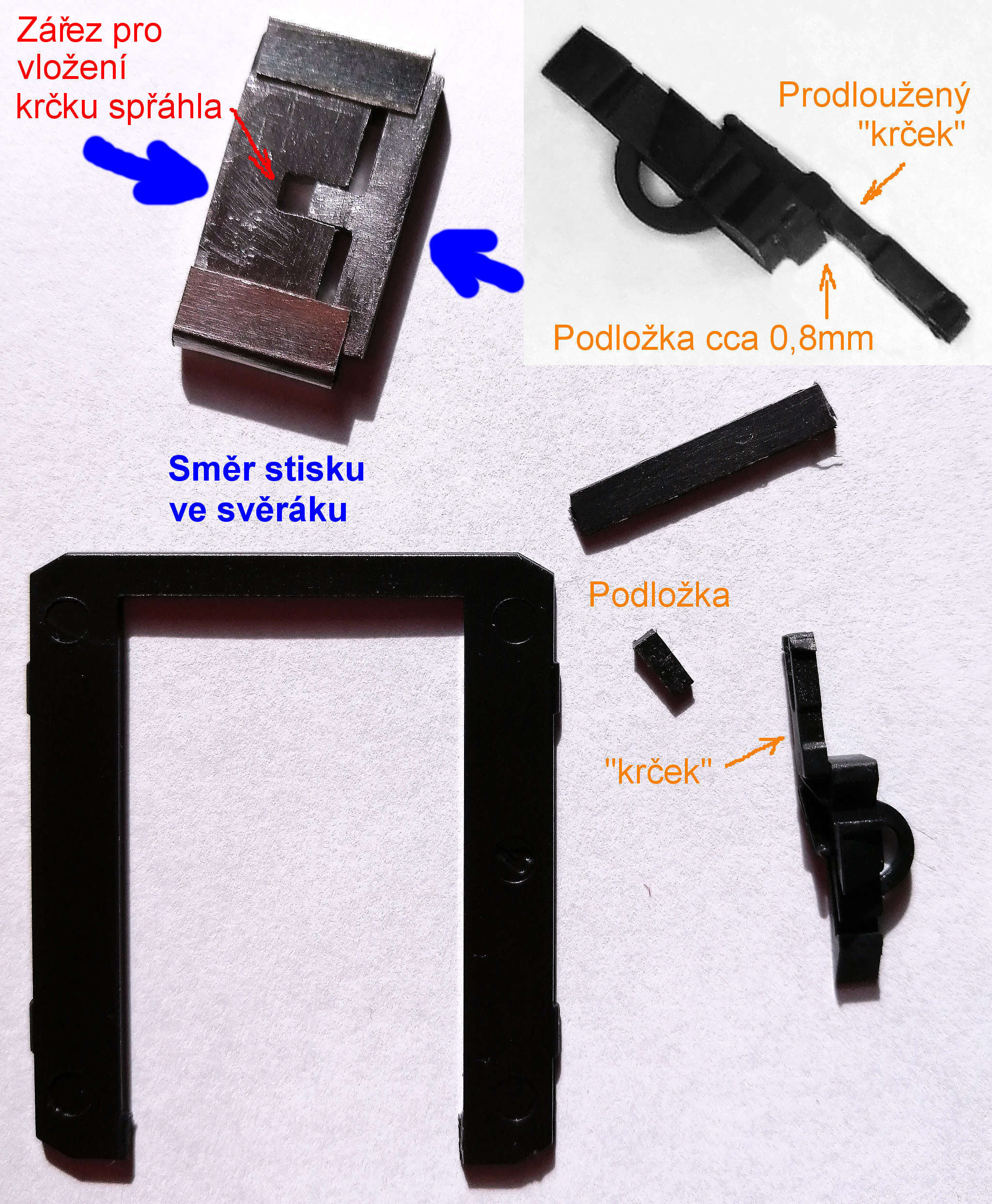

Protože se mi nechtělo objednávat větší počet docela drahých stavitelných spřáhel, platit poštovné a čekat na dodávku, nakonec jsem to vyřešil po svém. Některá krátká spřáhla ( černé barvy ) mají v té prodloužené části, která se zasouvá do šachty, z boků docela výrazné prolisy. Zdálo se mi, že plast těchto spřáhel je docela měkký, tak jsem zavzpomínal na středoškolská léta, kdy byl v dílnách pilník náš "nejlepší přítel" :) a vybrousil jsem z kousku železe dvoudílný "lisovací" nástroj, který po vložení spřáhla právě těmi prolisy do výřezu v přípravku umožní ve svěráku stisknout "krček" spřáhla, o něco ho zploštit a dosáhnout tím prodloužení toho krčku ( v mém případě o cca 0,6mm), aniž by tím došlo k nějakému výraznějšímu snížení tuhosti spřáhla. Zjistil jsem, že k zajištění dostatečné vzdálenosti vozidel i v protiobloucích stačí prodloužení spřáhla na lokomotivě o 0,8mm. Použil jsem vnitřní část dia rámečku a vytvořil podložky ( viz foto). Stačí jen prostý malý obdélníček, který jde kupodivu dobře přilepit ke spřáhlu vteřinovým lepidlem. Přišlo mi zbytečné vyrábět obdélník s otvorem uprostřed, protože i spřáhlo bez úpravy se opírá o kraj šachty jen na jedné ( spodní straně). Jak jste si asi všimli, mezi tloušťkou "podložky" (distance) 0,8mm a prodloužením krčku spřáhla 0,6mm je určitá disproporce. Možná by šlo krček spřáhla ještě víc zmáčknout a tím ho víc prodloužit, ale z důvodu zachování té tuhosti a pevnosti v tahu jsem už raději zvolil o něco pracnější variantu- zbroušení zobáčků na konci spřáhla o ty cca 2 desetiny. Výroba přípravku a práce na 1. zkušebním spřáhle mi zabrala cca 3hodiny, ale "sériová" úprava už je práce tak max. na 20minut/ks ....

Už to čtu po několikáté, koukám na fotku, ale stále se nechytám :D . Možná by pomohlo názornější foto.

No, myslel jsem, že to bude srozumitelné.... :oops: Doplnil jsem obrázek o další popis, snad už to bude jasnější ?

Re: Spřáhla
Příspěvekod jipol57 » úte 18 bře, 2025 12:07 pm
Já to docela chápu. Vlastně podobný postup, jako používám já, jen nepodkládá celým obdélníčkem, ale jen opěrkou. Ono to stačí aby to nešlo zarazit dál do šachty.
A aby na konci šachty vidlička dobře zacvakla, tak ji prodlouží tím, že ji trochu slisuje, materiál někam musí uhnout, a v tom přípravku nemá jinou možnost, než že se prodlouží.
Já jsem zatím nepotřeboval prodlužovat o tolik, tak mně stačilo, o nějakou desetinku zapilovat zobáčky na konci vidličky.
Ale dobrý nápad, a použiju, kdybych potřeboval delší vysunutí spřáhla.

Příspěvekod Aleson » úte 18 bře, 2025 4:56 pm
8) Je to přesně tak, jak píšeš. :idea: . Zkusil jsem původně jen "rozšprajcovanou" vidličku v šachtě, jak jsi zmiňoval v příspěvku o kousek výš, ale v šachtách lokomotiv ACME, kde jsem to potřeboval použít, to vůbec nedrželo. Zobáčky tam musí být opravdu zacvaknuté za konec šachty. Musel jsem tu vidličku ještě i trochu roztáhnout od sebe, aby ty zmenšené ( zbroušené) zobáčky dobře držely. Ale plast těchto černých spřáhel je naštěstí dostatečně pružný, takže nic neprasklo.

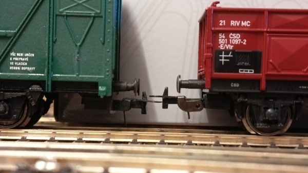

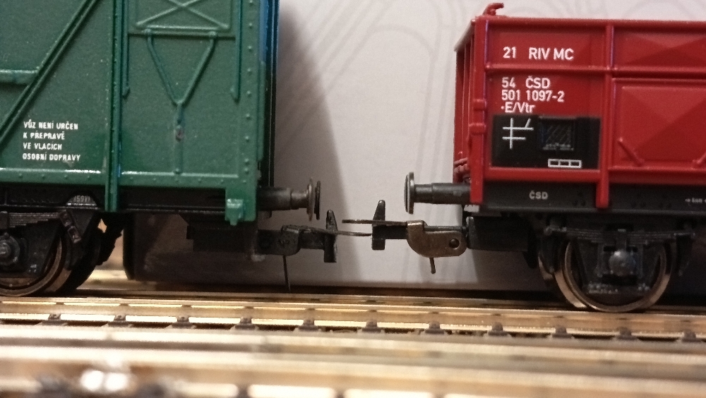

Příspěvekod hopeter » stř 10 pro, 2025 11:21 am
Zdravím zkušenější kolegy z H0 a prosím o radu jak vyřešit rozdílnou výšku spřáhel viz. foto
Ohýbání očka a přibrušování háku moc nepomáhá... :?
Díky.
