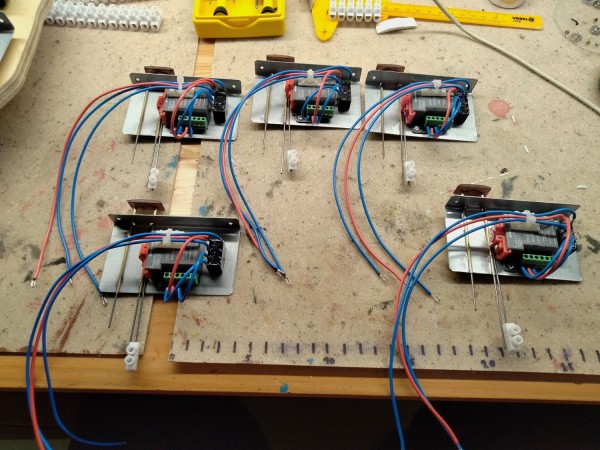

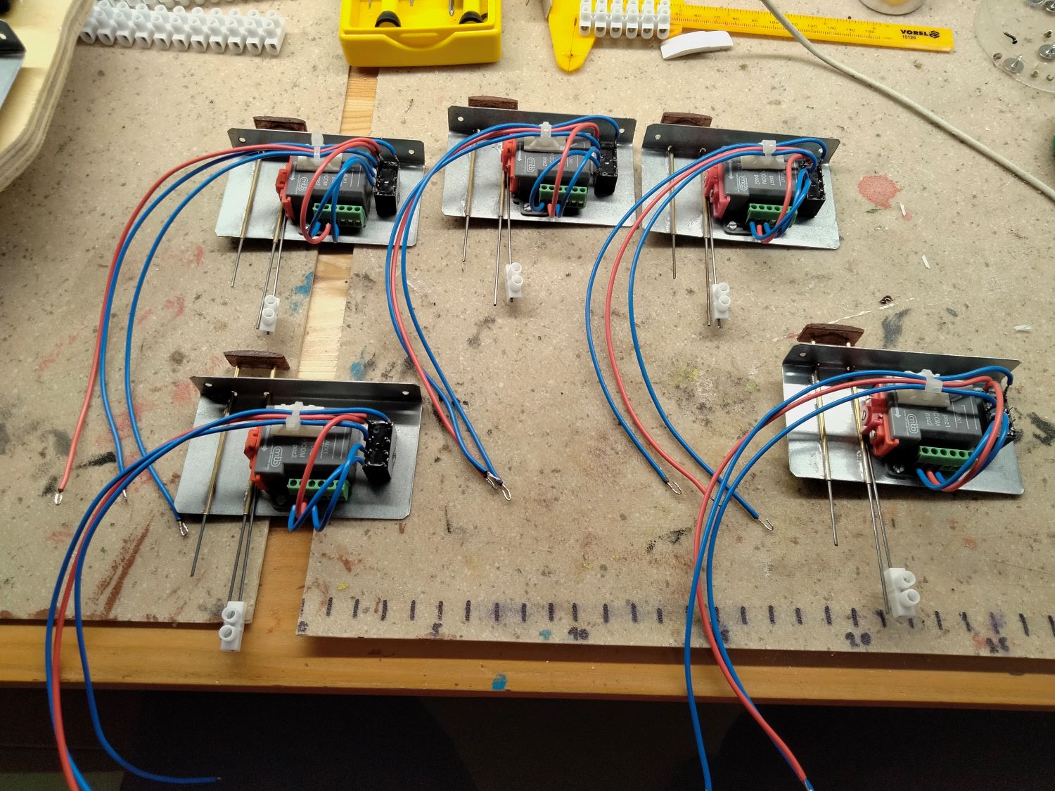

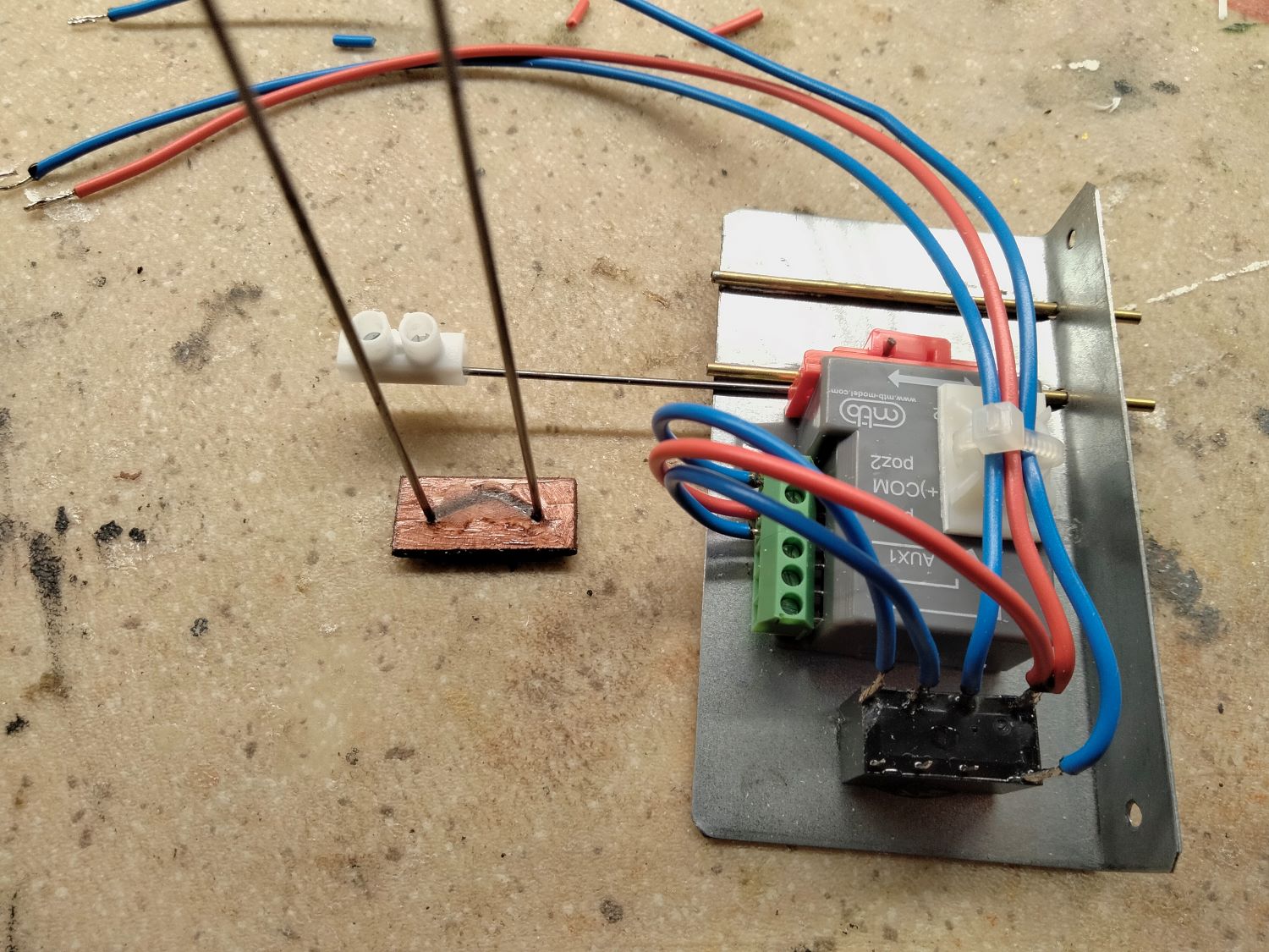

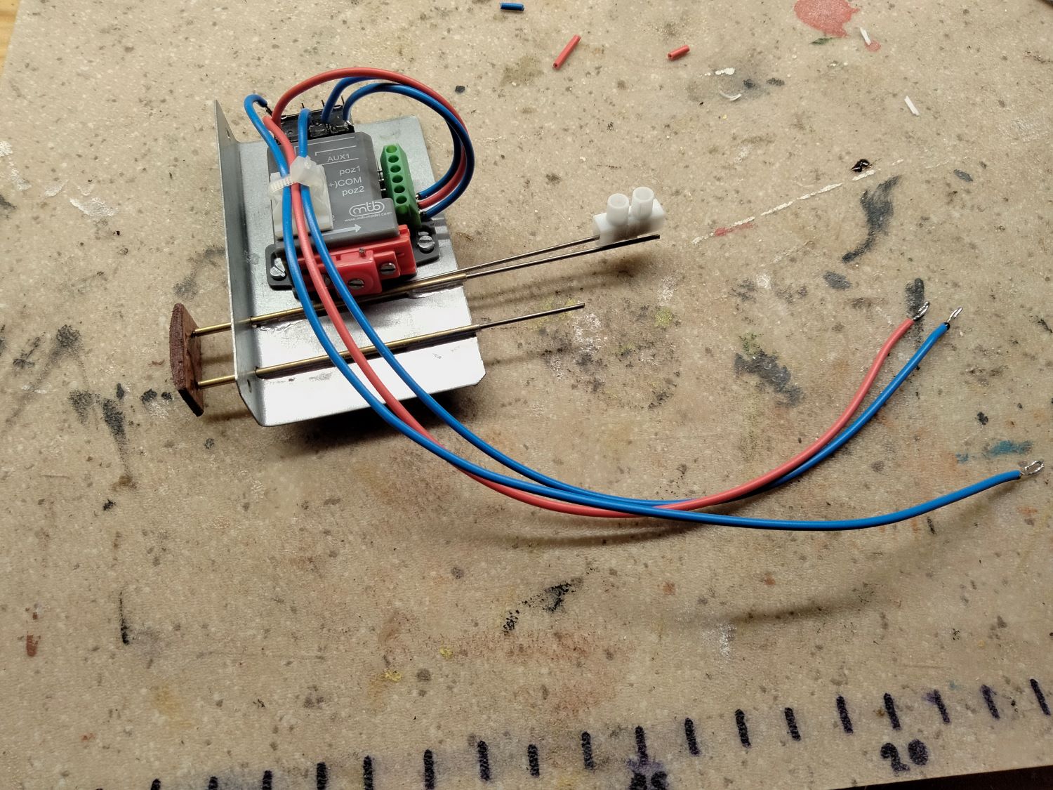

Jinak ještě přikládám foto vlastních rozpojovačů. Podobný jsem tuším TADY na fóru našel taky, ale to bylo až potom co jsem měl tyhle hotový.
Základ je MP1. Ovládány relátkem s využitím jeho přepínacích kontaktů. Tím pádem můžu rozpojovače ovládat tlačítkem - po uvolnění se mi samy vrátí do výchozí polohy. Pak kus pozivkovaného plechu, aby se dala připájet mosazná trubička, struna a kus čokolády na spojení. Díky této konstrukci se dá zdvih a nulová poloha krásně korigovat, je to trošku větší, ale zase blbuvzdorný.
