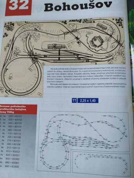

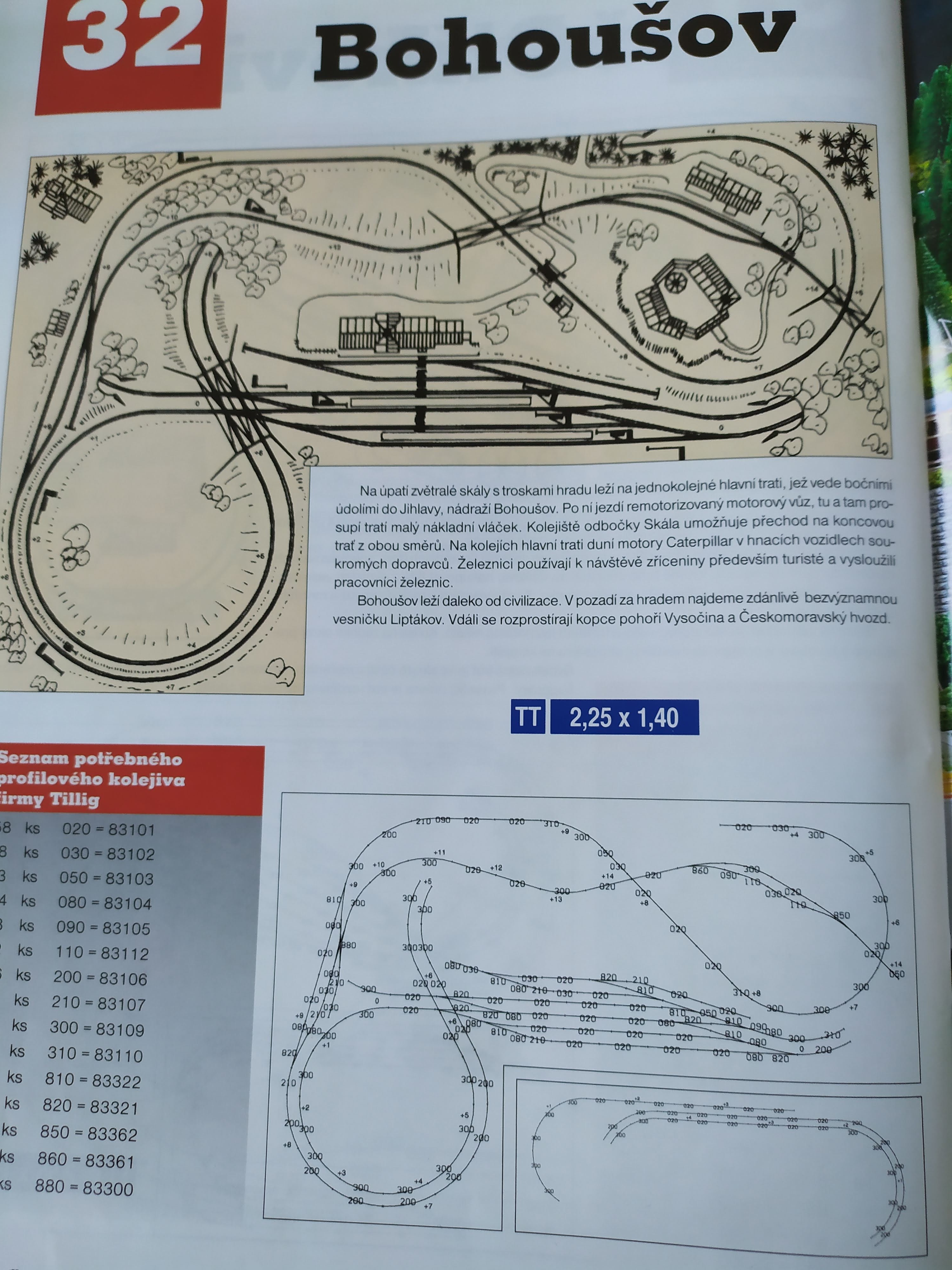

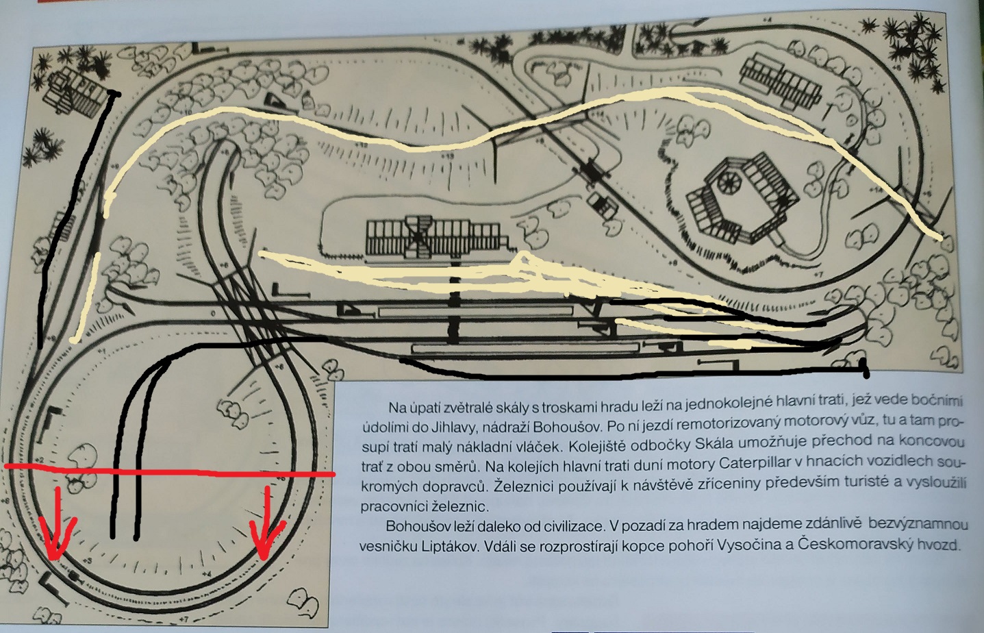

[quote="vfjr"]Jestli do to můžu vstoupit, tak za mě bych navrhnul kolejiště, které jsem měl v plánu sám, ale pak jsem začal stavět jiné. Myslím, že splňuje většinu tvých požadavků.[/
Něco takovyýho jsem měl na mysli. Tam by asi byl problém při dělení na dva segmenty. Jestli se nepletu.
Já jsem koukal na tohle, ale muselo by se to upravit na velikost "N".

Příspěvekod vfjr » stř 31 bře, 2021 6:04 am
To je hodně podobné. Proč to budeš dělit? Místa máš dost.

Příspěvekod HonzaM » stř 31 bře, 2021 6:19 am
Na tom návrhu Bohoušov jsou extrémně krátké koleje v nádraží. Maličko by bylo možné nádraží protáhnout až pod most, ale ani tak by to nebylo nic moc.

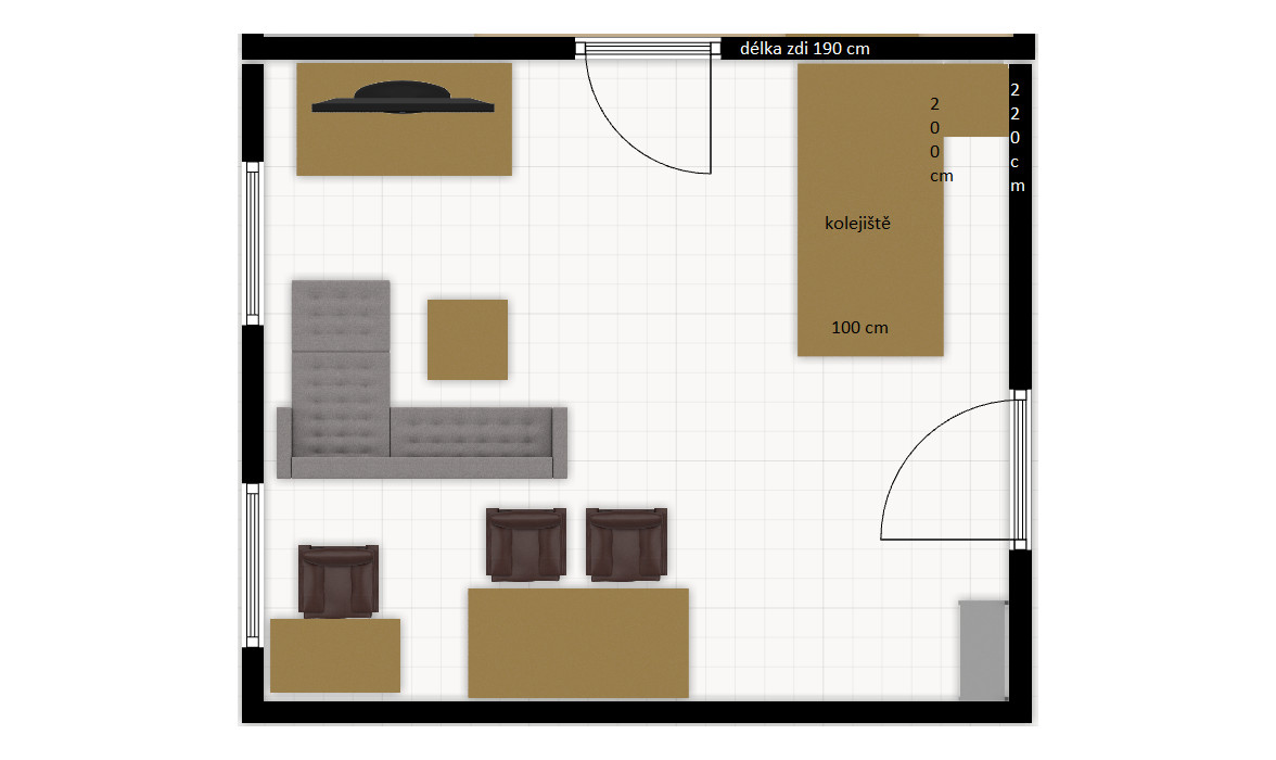

Příspěvekod milan ferdián » stř 31 bře, 2021 7:59 am
začátečník Michal píše:
vfjr píše:To je hodně podobné. Proč to budeš dělit? Místa máš dost.
Hele jen čistě kvůli manipulaci. Určitě nejsem v bytě, kde budu žít zbytek života. Je mi 35, děti ještě nemám. Takže do budoucna kvůli stěhování. Ještě to teda není rozhodnutý. Ale mám strach, že když to bude v jednom kuse, bude to moc těžký. Uvažuji, že to dám na kolečka, kvůli posunu při úklidu, a lepšímu přístupu ze zadní strany.
Jasně, přítelkýně nebude chtít zůstat jen s tebou. Je třeba počítat s budoucí generaci :lol: :wink: . Co když na místo kolejiště přibude dětská postýlka :wink: .
Další z variant.

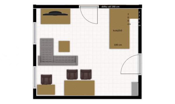

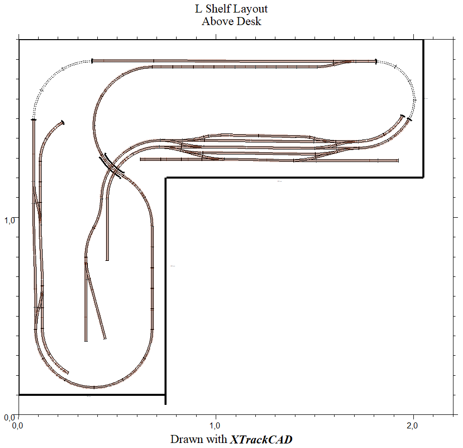

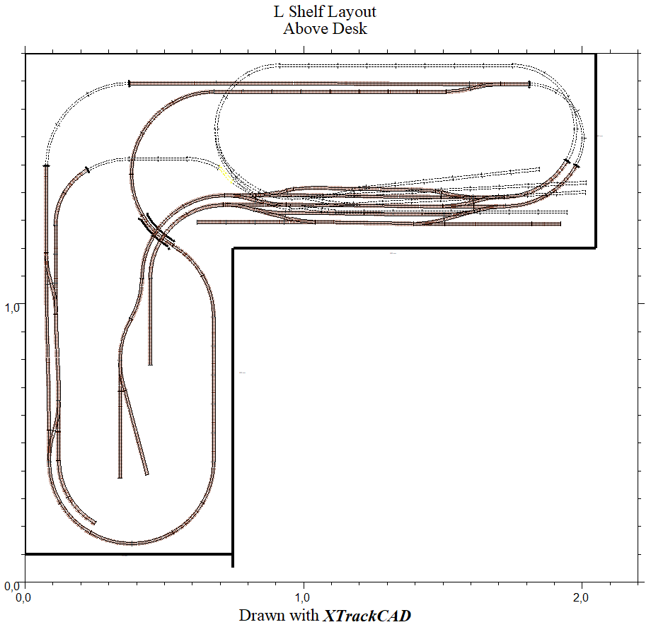

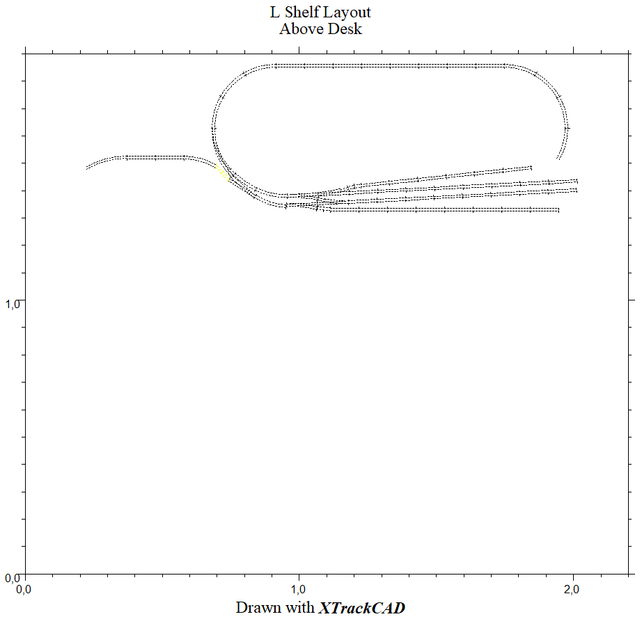

Takže prostor je daný a teď začít plánovat. Tady je můj první návrh a rozhodně ocením rady a pomoc. Dělal jsem ho v programu XtrackCAD, ale teprve v něm začínám, tak jsou moje možnosti omezené :)
Účelem kolejiště je si zajezdit, mít možnost ztvárnit modelový provoz (až budu vědět co a jak).
Chtěl bych mít lokálku, ale i možnost provozu osobního vlaku o třeba třech vagónech (co nádraží dovolí). A nějaký nákladní provoz.
Kolejivo: FLM bez podloží
Epocha: nekonkrétní, ale spíš IV až VI
Provoz: digitální
Prostor: 2050x1800 mm
Jak jsem psal, v programu moc neumím. Snažil jsem se vyhnout obloukům R1. Nečekám, že to bude dobrý :D Je to spíš taková nějaká moje představa a budu rád, za každou radu a případnou pomoc. Děkuji

Příspěvekod jafobe » stř 07 dub, 2021 2:05 pm
Po pravdě řečeno, tak jak to máš nakreslené na posledních třech obrázcích, tak mě osobně osobně to nedává moc smysl a to ani provozně.
Pokud koukám dobře a neztratil jsem se v tom, tak hodně zjednodušeně to je jako triang co má ve dvou rozích úvraťový stanice (jednou větší viditelnou, a druhou menší skrytou, navíc bez možnosti objetí soupravy) a na třetím rohu s nepříliš praktickým nádražím ve smyčce od toho viditelného na jednom rameni trianglu...
To už bych raději uvažoval o něčem jako ovál s odbočnou stanicí, od ní kus lokálky, a někde SN, řekl bych že by to bylo o dost pratičtější než toto. ;)
jafobe
Příspěvky: 765
Re: Prostor pro kolejiště
Příspěvekod vfjr » stř 07 dub, 2021 2:21 pm
Psal jsi, že účelem kolejiště je si zajezdit. Ale na tomhle si nezajezdíš. Netvrdím, abys stavěl vlakodrom jako já, ale nemáš tam možnost aby ti alespoň jeden vlak bezstarostně kroužil a ty aby jsi si hrál s dalšíma. Třeba Je to v tomhle případě jízda z bodu A do bodu A.A to je na eNkové kolejiště těchto rozměrů škoda.

Příspěvekod začátečník Michal » stř 07 dub, 2021 3:51 pm
Díky za reakce, zkusím to vymyslet lip.

Příspěvekod Jiri Dvoracek » stř 07 dub, 2021 3:56 pm
Jiri Dvoracek
Příspěvky: 1169
Příspěvekod vfjr » stř 07 dub, 2021 5:31 pm
Te Bohoušov přeci není špatný. Jen když se lehce upraví je v pohodě. Takhle by i koleje v nádraží měly 90-100cm

Příspěvekod začátečník Michal » stř 07 dub, 2021 7:23 pm
Tím Bohušovem jsem se inspiroval, jen jak nemám zkušenosti, tak si s tím tak dobře neporadím a pak to tak vypadá :) Zkusím to podle tvého návrhu.
Příspěvekod milan ferdián » stř 07 dub, 2021 7:29 pm
Michale, nechci tě odrazovat od plánku Bohoušov, ale je tam jedna technická chyba a to nedodržení NEM 103 :wink: .
