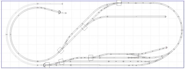

No s výškami tratí a se stoupáním budeš mít vždy při tomto rozměru problém. Minimálně 1/2 oválu potřebuješ na to, abys vystoupal při sklonu 3% z 0 na 70 mm. Je těžké něco navrhnout tak, abys alespoň v obloucích ty 3% dodržel. Ale budiž ti útěchou, že pokud bys kolejiště prodloužil o půl metru, bojoval bys s prostorem stejně. ;) Možná by to chtělo zkusit něco výrazně jednoduššího.
Michal Šuhajda píše:Obávám se, že pak nevyjdeme s obloukem, který má hned za výhybkou R=310
S tou obloukovou výhybkou jsem to myslel takto (minimální poloměr 310mm), ale bohužel to vůbec nevychází výškově.

Příspěvekod Michal Šuhajda » čtv 17 pro, 2020 9:07 am
lajblt píše:Ahoj Michale,
plánek od ruky je krásný, ale bohužel zase naráží na průjezdný průřez v oblouku, pokud jsou sousední koleje v různých výškových úrovních a navíc oddělené zdí. Takto bohužel nelze.
Ahoj Tomáši,
V příspěvku na to upozorňuji, včetně doporučení nedržet se standardního kolejiva. Dále jsem psal, že zveřejněná podoba je sice od ruky, ale ověřoval jsem si geometrii v programu. Vzhledem k výškovému rozdílu 45 mm ( min. výška pr. Profilu pro neelektrifikovane tratě) a zkosení průjezdného profilu by to mělo těsně, ale přece jen, vyjít.
Další možnosti je zvětšit stoupání, na Ramzové je tuším 32 promile a jezdí tam Rychlíky a tratě vést úplně nad sebou. U hrackoveho kolejiště ten rozdíl 30>35 nebude tak markantní, a lokomotivy to zvládnou. Těžkotonážní vlaky se stejně nevejdou do stanice ani do SN.

Příspěvekod Michal Šuhajda » čtv 17 pro, 2020 10:07 am
Bubakcz píše:
Díky za reupload plánku :-).
Scarm plánek Podlesí jsem aktualizoval se správnými výškami - https://drive.google.com/drive/folders/ ... sp=sharing. Zdá se že by tam mohlo být trochu těšnější pod horním nádražím, kdy ho podchází trať z něj vycházející (~52mm). Klesání jinak vypadají v pohodě.
52 mm je dost málo. průjezdná výška dle NEM 102 je 45 cca 5 mm ti sebere kolej, takže ti zbydou 2 mm na nosnou konstrukci .
Bubakcz píše:
Oblouková vyhýbka by se tam vlezla jen Kuehn, má kompaktnější geometrii. Ta Tillig má vnější kolej s poloměrem 631mm, v těsnějším prostoru je to skoro jak kdyby tam byla normálně vyhýbka - s Kuehn by to vypadalo takto https://drive.google.com/drive/folders/ ... sp=sharing. Zkusil jsem tam ještě upravit horní nádraží pro prodloužení kolejí.
Horní nádraží bych nenatahoval:
- už tak krátká širá trať mezi stanicemi vyjde ještě kratší (délka bude skoro menší než staniční koleje)
- přišel jsi o kusou kolej pro nakládku (vlastně o dvě koleje pokud budou obě koleje dopravní, neměl by tam být sklad s rampou)
- Lesov je navržen jako zastávka s nákladištěm, kde se potkávají vlaky jen výjimečně. Je to i kvůli blízkosti stanice v Podlesí.
Znamená to že Lesov má jen jednu dopravní kolej, na kterou vjíždějí vlaky. Je to kolej č.1 (hlavní) Pozor není to ta blíž u budovy!
Běžně vlaky projíždějí po koleji č.1. Os. vlaky zastavují, průběžné nákladní projedou bez zastavení. Na koleji č. 2 (u skladu, rampy) a na kusé koleji č. 2a jsou přistaveny nákladní vozy pro nakládku/ vykládku zboží. U nákladiště Lesov jsou vjezdová návěstidla stále na volno. Pouze když přijede Mn vlak, který zde bude přibírat či odstavovat vozy (buď k nakládce nebo na vlečku), Zastaví na kol. č.1. Návěstidla (obě) se přestaví na stůj, aby byl vlak tzv. krytý, tedy aby případný přijíždějící vlak zastavil před návěstidlem a nedošlo k nehodě. Vlak začne posunovat a po dokončení posunu se seřadí opět na kol. č. 1., vjezdová návěstidla se přestaví na volno a vlak odjede.
Bude-li trvat posun dlouho, je možné ho přerušit. v tom případě se uvolní kol. č. 1, lokomotiva a vozy se "uklidí" na vedlejší kolej, nebo vlečku. Návěstidla se postaví na volno, projede vlak (nebo i víc) a pak se opět přestaví vjezdová návěstidla v Lesově na stůj. Mn vlak dokončí posun, přistaví vozy kam patří, (nízkostěnné k nakládce dřeva, krytý vůz k rampě, uhlák na konec vlečky, před něj další krytý vůz, a s odváženými vozy se postaví na hlavní kolej, vjezdová návěstidla se přestaví na volno a vlak odjede.
Bubakcz píše: Jen dotaz - jakou přesně má roli ve spodní (neskryté) stanici to, že má čtvrtá kolej dvě vyhýbky tak těsně u sebe?
Dříve se připojovaly man. kolej z obou stran, kvůli jednoduššímu posunu a to i ty krátké.
Klidně můžeš dvojici výhybek zrušit, to se dělá v poslední době velice často i v reálu, ale budeš pak muset posunovat "do tunelu"

Příspěvekod Bubakcz » čtv 17 pro, 2020 3:26 pm
Trixt píše:Možná by to chtělo zkusit něco výrazně jednoduššího.
Myslíš něco v duchu https://drive.google.com/drive/folders/ ... sp=sharing ? Vzadu za terénem by bylo skryté nádraží. Viditelný nádraží je tak od oka, asi by tam dávala smysl i nějaká slepá kolej. Jen tahle verze takhle na papíře (obrazovce) vypadá moc strojeně, pravidelně a nepřirozeně. V praxi by se ten dojem/pocit dal tvarem krajiny a zpracováním trochu rozbít

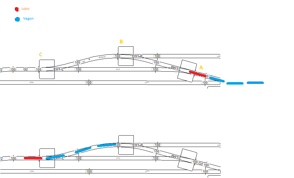

Michal Šuhajda píše:Dříve se připojovaly man. kolej z obou stran, kvůli jednoduššímu posunu a to i ty krátké.
Takže aby vlak jel na
po trase ABC, posledním vagónem zastavil za B, a pak zacouval, místo toho aby jel AC a víc zavazel vpředu a sahal třeba až na hlavní trať.
I zkratky na vlaky mimo Os. (to mě ještě docvaklo :-)) jsem si musel dohledat (https://cs.wikipedia.org/wiki/N%C3%A1kladn%C3%AD_vlak). Tak nějak jsem ani nepředpokládal že bych tam s vlaky manipuloval takhle detailně ručně (analogově), spíš jsem předpokládal že by to v konečné podobě bylo schopný plně digitálního provozu, kdy by se vlaky dokázaly ve stanicích samy potkávat a čekat na volný úsek (předpokládám že toho je digitál schopen, za předpokladu že budou úseky správně rozdělený a nastavený, detaily toho jak se pracuje s digitálem neznám). Stav kdy by to bylo plně dokončený by byl minimálně několik roků daleko, i vzhledem k tomu že mám i další koníčky/zájmy. Zatím jsem ani moc neřešil co bych s tím dělal až bych to plně dostavěl, spíš jsem nepředpokládal že by nastala doba kdy by tam už nebylo co vylepšit. Možná zkusit něco novýho, zatím si zkouším načmrkat jak by se na ten prostor dala dostat napodobenina dvou kolejnýho koridoru :-D, ale je otázka jestli v té době budu bydlet tam kde bydlím.
Co se týče provozu/osazení, představoval jsem si tak brejlovce s osobním vlakem, pak menší nákladní vlak tažený 743 (nebo podobnou; na nákladní dopravu bych využil asi některý z vagónů https://drive.google.com/file/d/1LPfmDy ... sp=sharing (po důkladné údržbě - soukolí, spřáhla atd; nalezeno u rodičů ve sklepě, původně strejdovo)), a 810/840/842/850 (možná s vlečným vozem, pokud se u typu, u kterého nakonec skončím, používal)
Michal Šuhajda píše:52 mm je dost málo. průjezdná výška dle NEM 102 je 45 cca 5 mm ti sebere kolej, takže ti zbydou 2 mm na nosnou konstrukci .
Zkoušel jsem teď, že pokud by klesání začalo už za výjezdovou vyhýbkou z nádraží, dalo by se dostat na 60mm při nějakých 3,1%. Ale. Netuším jakou silou do toho "hodí vidle" nutnost mít začátek/konec klesání pozvolný, aby tam nebyl moc schod. Zatím jsem neodolal a už si pořídil lokomotivu (https://www.rkmodel.cz/TT-MTB-754-023-CD-d8154.htm), tak asi doplním 2-3 flexi koleje, nějakej ořezatelnej materiál na simulaci stoupání/klesání a podjezdů. Nebo možná jednodušeji, zeptám se :-), jaká vzdálenost je tak potřebná na změnu sklonu o 1%, aby to nebylo moc do očí? Zatím se mě to nepodařilo dohledat.

Příspěvekod JanoH0e » čtv 17 pro, 2020 5:11 pm
Ja by som skúsil ako prvé niečo ako "Kameničky" alebo niečo na ten štýl - detské. V plánkoch od M.F. je ich spústa. Oveľa menšie, menej nákladne a "hneď" jazdiace, kde si natrenúješ stavbu, prevádzku, zapojenie elektriky atď. Koľaje a príslušenstvo potom môžeš znovu použiť.
Ak máš rad jazdenie, automatickú prevádzku bez zásahu obsluhy , dá sa to. Je niekoľko spôsobov ako to dosiahnuť, len s tím treba počítať pri budovaní koľajiska -izolované úseky, zapojenie elektro atď. Zase záleží od tvojich predstáv a konkrétnych požiadavkoch na systém.
Ak máš rad jazdenie a nie posun, zrušil by som dolnú stanicu u tunelu a postavil by som iba výhybňu so zastávkou. Tam by prebiehalo krížovanie vlakov automaticky, zatiaľčo v nákladisku hore by sa iba posunovalo na ruku "podľa potreby" t.j. chuti prevádzkovateľa. Výhybňa nemusí byť ako najdlhší vlak, stačí ak bude dlhšia ako najkratší vlak. Napr. pre 840 + 840, aj keď v reále bude iba jedna jednotka. Čo sa stúpania týka 1% - 10 promile, na jeden meter trate sa odporúča 20-40 promile, niekedy aj 50 promile. Pokiaľ je možnosť, stúpanie stanovovať podľa záťaže, lokomotív atď. Takže ľahké lokomotívy alebo mot. vozy môžu mať problémy už so stúpaním aj relatívne malým, zatiaľ čo ťažké lokomotívy utiahnu na tom istom stúpaní ťažký a dlhý vlak.

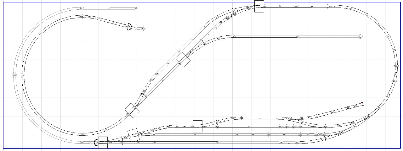

Příspěvekod Bubakcz » čtv 17 pro, 2020 6:28 pm
Nemyslel jsem jaký stoupání vlak zvládne, ale spíš jaká vzdálenost je orientačně potřeba pro plynulou změnu z roviny třeba do soupání 2%. Normálně to nebude hrát žádnou zásadní roli, ale pokud je průjezd na hraně už při návrhu v programu který změnu stoupání/klesání lomí ostře, může to hrát roli, a nevím zda má cenu to zohledňovat nebo ne.
Stavba kolejiště které by neumožňovalo kroužení na kochání (vím, samo o sobě nestačí, ale nějak by mě chybělo), mě tak úplně neláká, což by byl problém Kameničky. Plánky se mě podařilo dohledat v nabídce Moravské Zemské Knihovny, ale k zapůjčení jen prezenčně, a zatím jsem nezjišťoval jestli by to vůbec v dnešní covidové době bylo možné.
Ještě jsem pokračoval v úpravách svého plánku - trochu jsem ho přeorganizoval a podařilo se mě skryté nádraží dostat na okraj plochy, aby bylo přístupný (resp je tu malé dvojkolejné, a dvě delší slepé koleje, v každém patře jedna)
https://drive.google.com/drive/folders/ ... sp=sharing. Zadní klesající trať má sice ostřejší klesání, ale většina jí je skrytá v tunelu, takže nebude moc bít do očí. Možná bych mohl přidat lehčí zavlnění směrem dolů, abych měl možnost prodloužit tu dvojkolejku u skrytého nádraží (edit: dá se to, znamenalo by to nárust klesání v tunelu z 4% na nějakých 4,6% a mimo tunel z 3,5% na 3,9%, ale asi bych to i bez zavlnění musel udělat prudší abych se bez problémů vlezl pod silnici. Přidáno do složky jako _13 a upravené_podzemi.png)
Edit2: Ještě jsem se díval na Michalovo, a pokud by klesání doleva z horního nádraží začalo hned za vyhýbkou a bylo agresivnější (3,4%), tak by se v momentě podjíždění vyhýbky mohlo dostat na 6,5 cm. Což už by se dalo
Edit3: Když jsem se na ně teď tak znovu díval, tak se můj plánek začíná trochu podobat tomu Michalovu (jen je potřeba si jeden z nich zrcadlově přehodit)

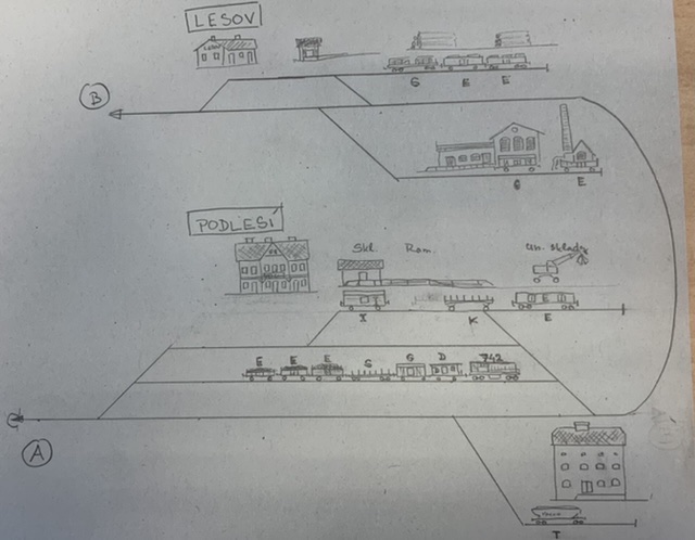

Jestli máš chuť, zkus si představit situaci na obrázku v příloze (ve větším je zase naRajceti ).
Ve stanici je chladící vůz (I) u rampy, čeká na cestu zpět do A, dále tu stojí vyložený nízkostěnný vůz (K) ,který bude přesunut do Lesova k nakládce dříví, na vlečce Uh. Skladů je prázdný vůz Ea, který pojede zpět do A. Na vlečce u sila stojí vyložený vůz T, který bude pokračovat do B
V Lesově jsou naložené dřívím vozy S do B a 2x E do A, na vlečce je krytý vůz G do A a vůz od uhlí E, který bude přesunut k nakládce dřeva.
Do Podlesí Ti přijel manipulační (Mn) vlak po trase A ->Podlesí->Lesov-> B v sestavě lokomotiva 742 (Tranzistor), služební vůz (D), Zavřený vůz (G) na vlečku do továrny v Lesově, nízkostěnný vůz (S), dva vozy s uhlím uhelných skladů a jeden na vlečku továrny v Lesově.
Zkus si na papíře rozposunovat vozy na správná místa a seřadit vlak, který poveze vozy dál do B. Mn vlak v opačném směru pojede později, takže vozy do A zůstávají na místě. Pro porovnání zkus verzi s omezeným počtem výhybek
- zaměstnáš nejen ruce, ale i hlavu
- zjistíš, že výhybek a kolejí je málo : ), zejména, když si přidáš proti sobě dva motoráky, které budou křižovat v Podlesí.
- utekla spousta času aniž bys to zaregistroval
